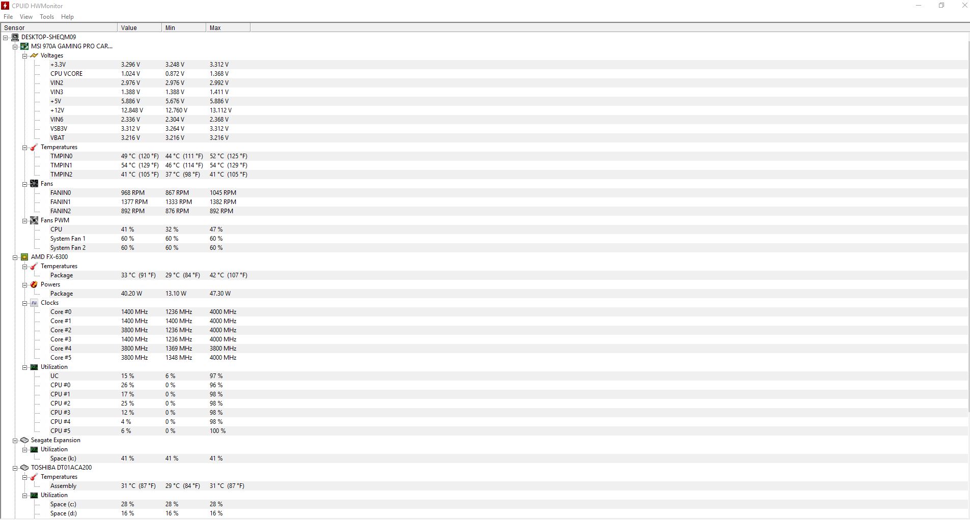

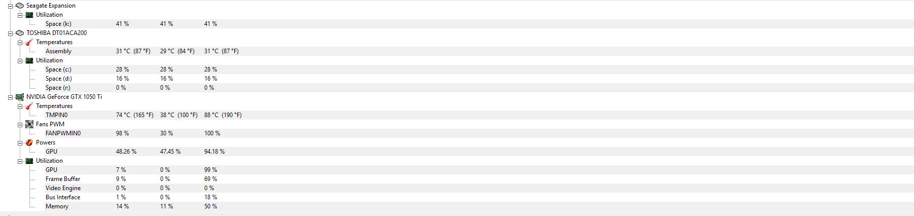

Das sind meine Komponenten falls das was hilft
