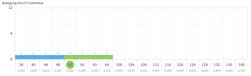

Vorab die Kanalbelegung:

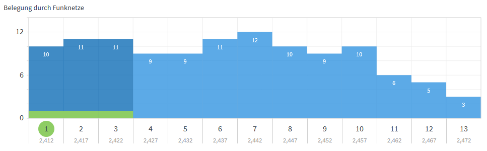

Und

Da hat die Fritze ja wieder ne super Wahl getroffen fürs 5er Band. DFS behaftet bei gleichzeitig reduzierter Sendeleistung. Jede andere Kombination ist besser...

5 GHz war ja komplett leer. Bei 2.4 würde ich direkt 13 nehmen ausser du betreibst ein Mesh.
