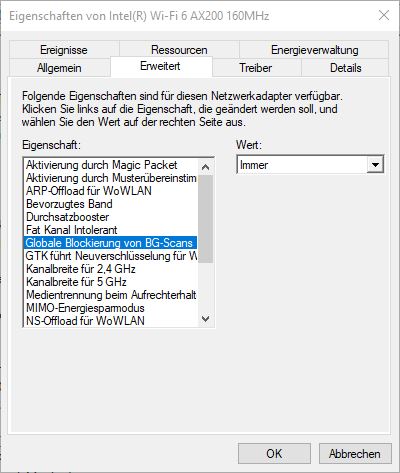

Drücken wir die Daumen aber ich vermute dennoch das du die Einstellung "netsh wlan set autoconfig enabled=no interface="Wi-Fi" brauchen wirst aber ich hoffe das Ich mich Irre
Edit:
Und wenn die WLAN Liste nicht geöffnet wird sind die Spikes immer noch da? Außerdem warum sollte man die WLAN Liste aufrufen wenn man ehe verbunden ist ?
Teste es in Spielen und mit deiner Zoom Videokonferenz ohne das du diese Übersicht der Verfügbaren WLAN Zugänge aufrufst.
Wenn das Problem immer noch auftritt hilft nur der Workaround oder du besorgst dir eine andere WLAN Karte wie z.b. eine Intel AC8260 oder AX200.
Dort hast du die Möglichkeit die Hintergrundscans direkt über den WLAN Treiber abzuschalten.
Edit:

Hab mir eine WLAN-Karte mit Intel-Chip bestellt. Ich hab hier zwei Laptops, die so einen haben und problemlos funktionieren. (Gigabyte GC-WB1733D-I)
Nachdem ich die eingebaut hatte, gab es keinerlei Probleme mehr. Weder beim Spielen noch bei den letzten Videokonferenzen. Der Ping läuft auch ohne Probleme mit 20-30ms durch - selbst wenn ich die WLAN-Liste aufmache.
Lag also offensichtlich an der WLAN-Karte. Mal sehen ob das unter Gewährleistung läuft.
