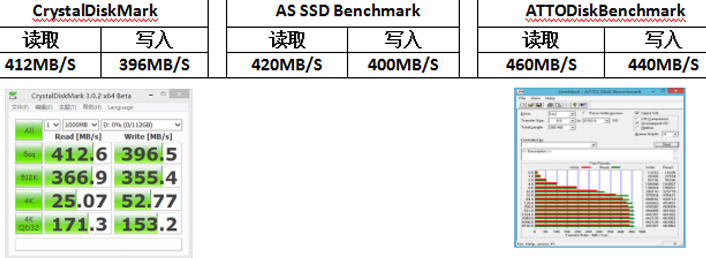

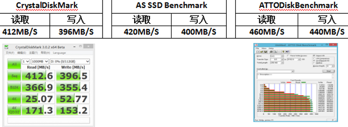

Habe schon seit längerem eine mSATA Samsung 850EVO 1TB im externen Inatek Gehäuse. Funktioniert sehr zuverlässig und schnell
ca. 384MB/s lesend und 370MB/s schreibend mit Asrock USB 3.1 Karte auf dem Z97 Board.
https://www.amazon.de/Unterst%C3%BCtzt-Inateck-Aluminium-Geh%C3%A4use-Datenkabel/dp/B016HL0W62/ref=sr_1_1
die USB3.1 Gen2 Version ist nur unwesentlich über 400MB/s (habe es mir nicht notiert) getestet und wieder zurückgebaut, da das Inatek Gehäuse etwas kleiner ist (1cm kürzer)
