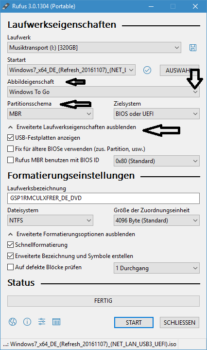

Welche Version von Rufus benutzt Du denn, die 3.xx? Bei den Einstellungen "Abbildeigenschaften" kannst Du einstellen das "WinToGo" ausgeführt wird und einen Haken musst Du setzen bei USB Festplatten anzeigen lassen, für eine W7 Installation als WinToGo würde ich den "MBR Modus" und nicht GPT nehmen. Und als ISO würde ich das von @Bolko runterladen, da sind die besagten USB 3.0 Treiber bereits enthalten.

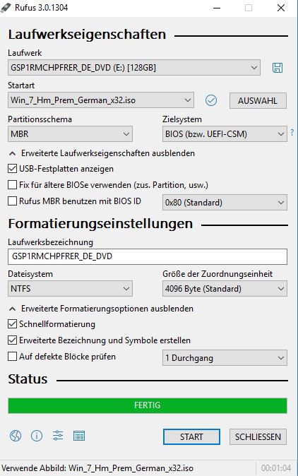

Rufus-Version kann ich gerade nicht sagen, weil ich auf der Arbeit bin. Aber dein Screenshot sieht anders aus als mein Screenshot.

Also ich habe die gleiche Rufus-Version, kann aber keine Abbild-Eigenschaft auswählen. Kann das an meiner ISO-Datei liegen?

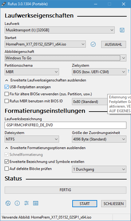

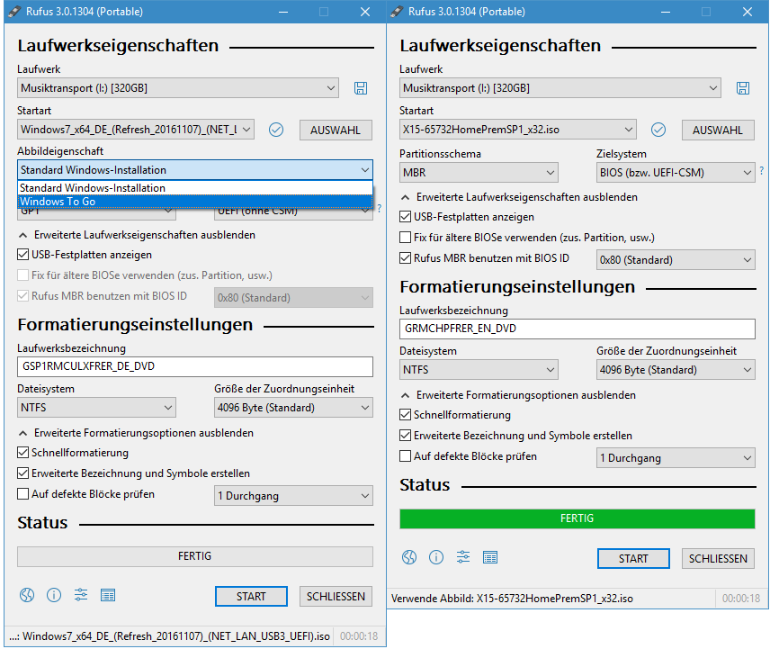

Mit einer Home Version kann man wohl kein WinToGo erstellen, kann es aber gerne probieren habe ja verschiedene Versionen hier auf dem Server. Melde mich dann noch mal.
Wie bereits geschrieben, 32bit und Home ist auf dem rechten Bild, 64 bit und Pro links. Mit der 64bit Home auch noch mal getestet, geht auch, Bild 2.
Festplatte ist per USB 3.0 angeschlossen und startet auch davon wenn ich es auswähle.
