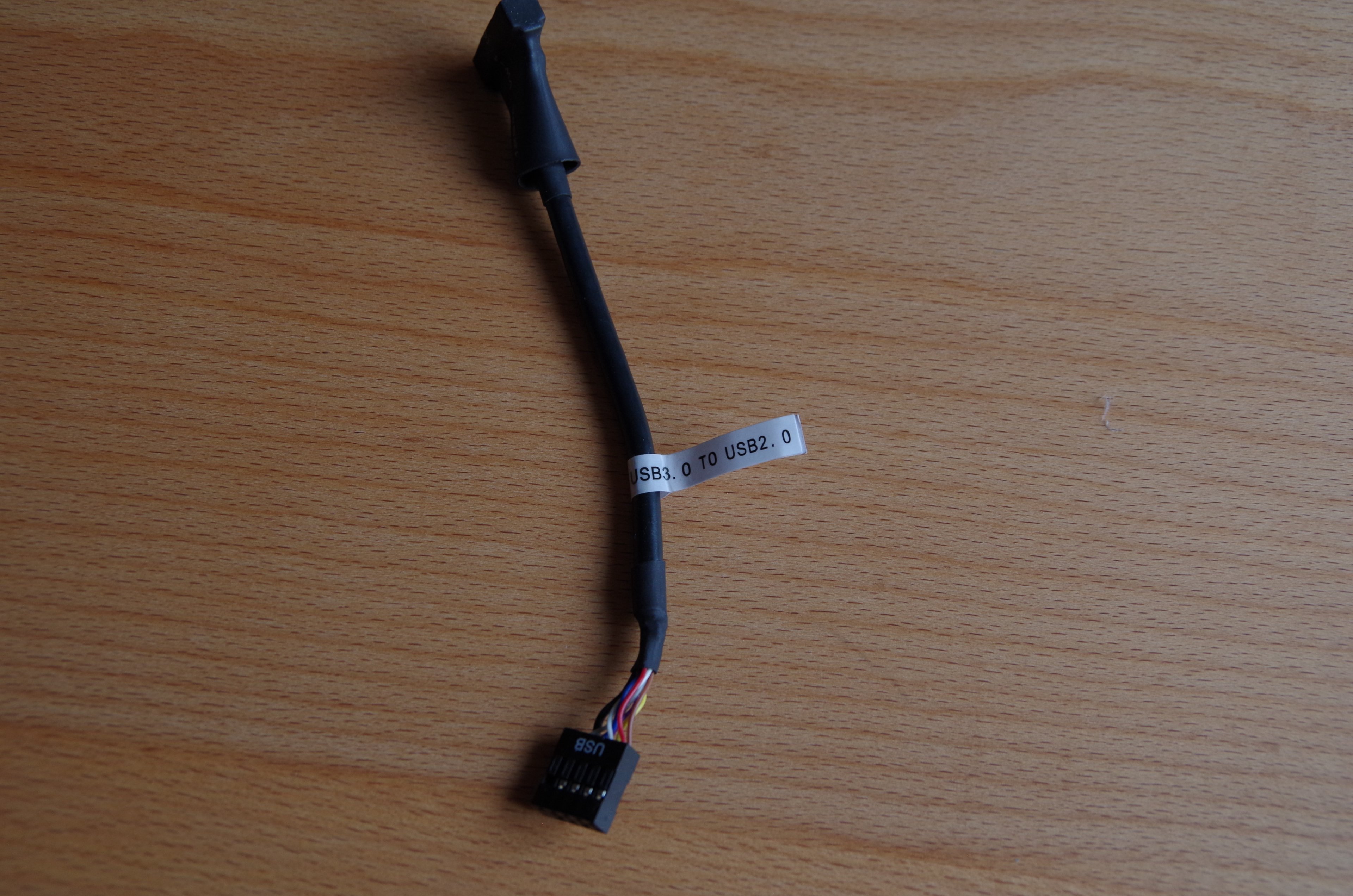

Ich hätte noch ein Adapter Kabel (von USB2.0 Header auf USB3.0 Header) da, könnte ich für kleines Geld abgeben. IMGP4154.JPG
Ich dachte, du hast eventuell nen Header für USB 2.0 auf dem Mainboard und möchtest den USB-Adapter für den USB3.0 Header anschließen.
