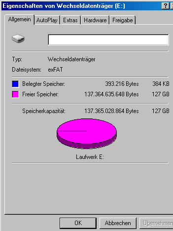

@Sensus
Wer lesen kann ist klar im Vorteil, es geht hier um Windows XP. Kann diese Option auch gar nicht auswählen, siehe Bild.
@Pelzameise
Auch das wird mir nicht angeboten.

Dachte du hättest was von Win7 erzählt, unter XP weiß ich jetzt grade nicht wo man die Option findet. Hast du keinen Win7-Rechner zur Hand?
Da ich den Stick unter XP nutzen möchte nutzt es mir nichts wenn ich einen W7 Rechner zur Hand hätte.
Habe es aber mal geändert unter W7, genutzt hat es nichts, unter W7 kann ich zwar auswählen den Stick in NTFS zu formatieren, es klappt aber nicht, ExFat geht sofort ohne zu meckern. Problem ist das ich die Daten unter XP aber nicht sehen kann, deshalb möchte ich NTFS als Dateisystem haben.
