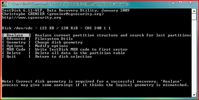

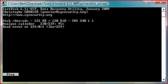

bin gerade auf euer Forum gestoßen und ihr seid wohl meine letzte Hoffnung meinen USB-Stck wieder brauchbar zu bekommen.
Mein Problem ist auch das kein Datenträger mehr unter Vista angezeigt wird.
Der Stick wurde ohne abzumelden abgezogen und danach traten die ersten Probleme auf.

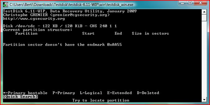

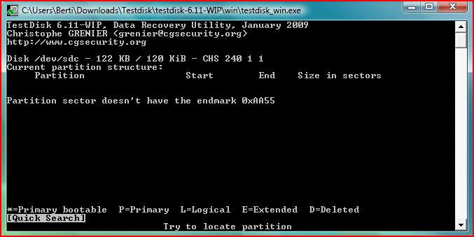

Auf dem Stick war eine bootfähige Linux-Version installiert zum sicheren surfen. Ich wollte dann den Stick neu formatieren (FAT) aber dieses schlug fehl. Eine Schnellformatierung lief aber durch. Also Linux-Version wieder drauf, aber beim nächsten Neustart wurde kein Datenträger mehr gefunden. Auch unter Vista kam dann die Meldung das der Datenträger formatiert werden müsste. Diese klappte nun überhaupt nicht mehr. Es wird auch nur noch eine Größe von 128 KB statt 8 GB angezeigt. Ich hab schon mehrer Optionen mit testdisk ausgeführt, aber nichts brachte die ursprünglichen 8GB zurück.
Ihr seid also meine letzte Rettung...
Gruß Andreas

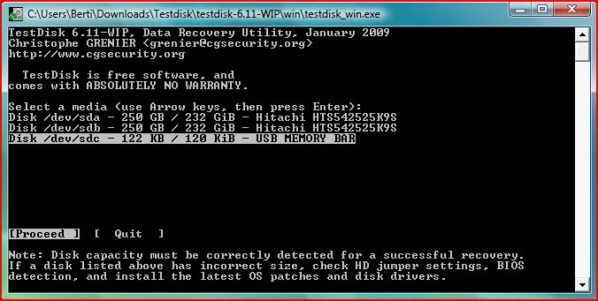

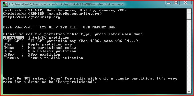

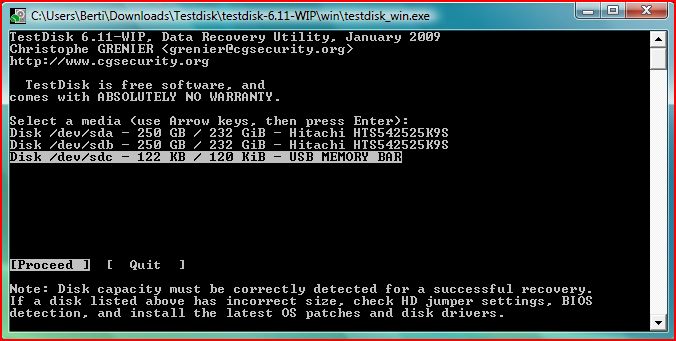

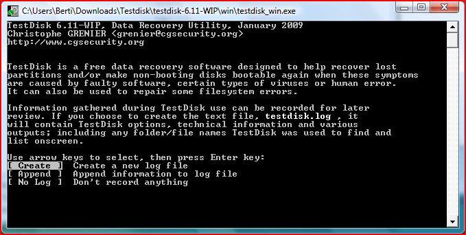

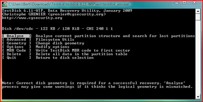

Dann führe mal eine Diagnose mit Testdisk wie folgt aus.
Lade Dir dazu Testdisk 6.11.

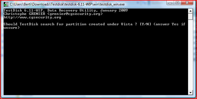

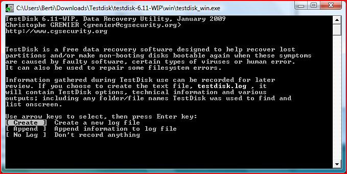

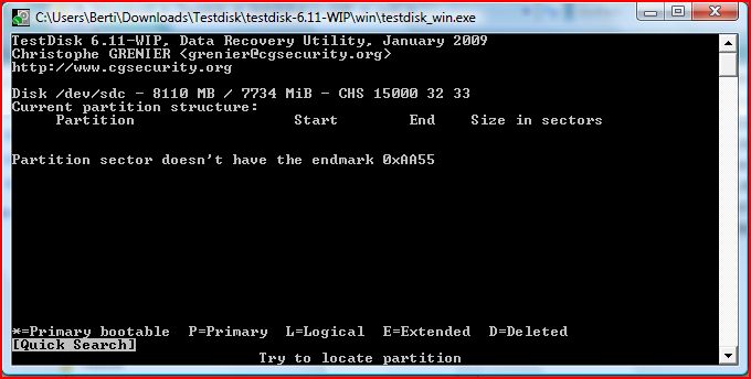

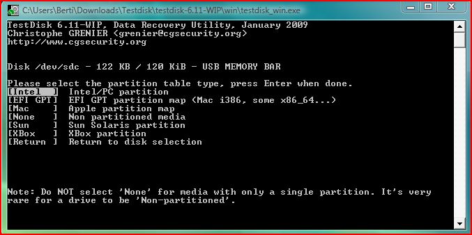

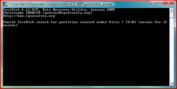

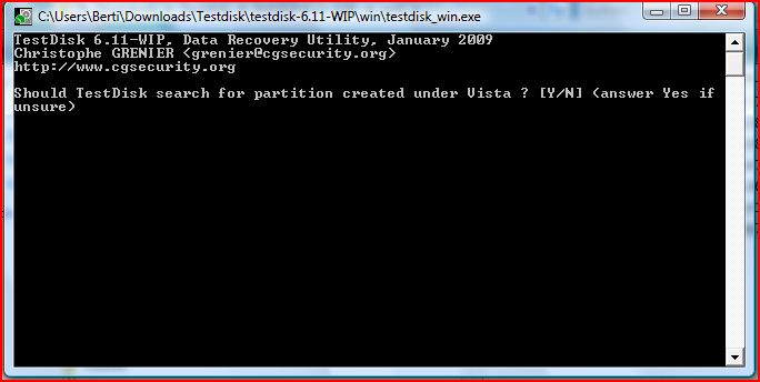

Nach dem Start von Testdisk beantwortest Du die Frage nach einer Logdatei mit Y. Den Partitionstyp solltest Du mit Intel beantworten. Dann wird Analyse aus dem dann erscheinenden Menü gewählt. Mit Quick Search wird dann der Vorgang fortgeführt (bei Vista mit Y antworten, wenn die Partitionierung unter diesem OS gemacht wurde).
Wichtig:

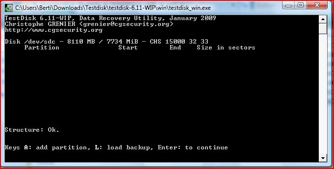

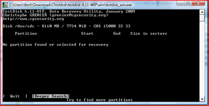

Wenn jetzt Partitionen gefunden wurden, kannst Du sie jeweils mit den Pfeiltasten anwählen und mit P deren Inhalt sichtbar machen. Mit Q geht es zurück ins Menü. Sollten keine Partitionen in der ersten Suche gefunden worden sein, wird mit Enter weiter gemacht, hier ist dann im Menü [ Quit ] [ Deeper Search ] [ Write ], die tiefere Suche mit Deeper SEARCH auszuwählen (dieser Vorgang kann dann schon eine Weile dauern).
Wenn jetzt Partitionen (sie sollten jetzt u.U. grün dargestellt werden) gefunden werden, solltest Du sie wieder mit den Cursor Tasten auswählen und mittels P deren Inhalt kontrollieren, also ob alle Daten sichtbar werden. Mit den Cursor-Tasten kann gescrolled werden. Aus dem Menü, beim listen des Inhalts kann man mit c Files und ganze Partitionen kopieren.
Nach jedem elementaren Schritt (also nach der ersten Analyse, nach dem Quick Search mit der Abfrage ob die Disk unter Vista eingerichtet wurde oder nicht und nach dem deeper SEARCH) solltest Du einen Screendump (oder Photo) machen und hoch laden, alternativ kann auch die Logdatei gepostet werden.
Bilder und andere Dateien kannst Du unter Anhänge verwalten (unter dem Edit Feld) hochladen.
Der Weg einer Diagnose ist hier recht anschaulich beschrieben.
Fiona hat auch den folgenden Artikel Beratung: Datenrettung mit „TestDisk“ verfasst, um den Usern das Programm etwas näher zu bringen.

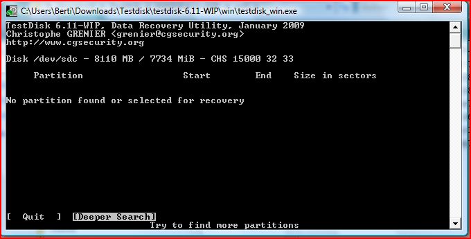

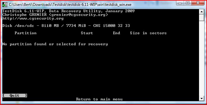

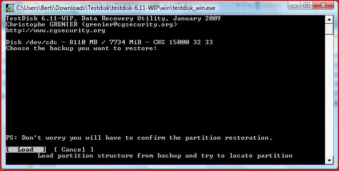

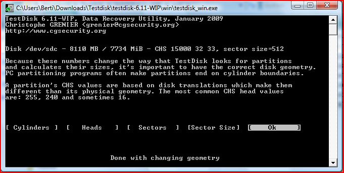

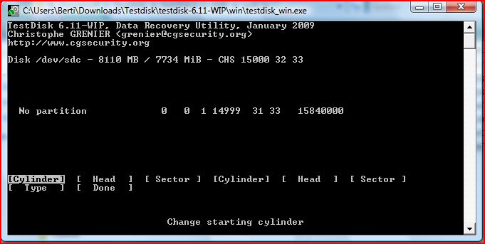

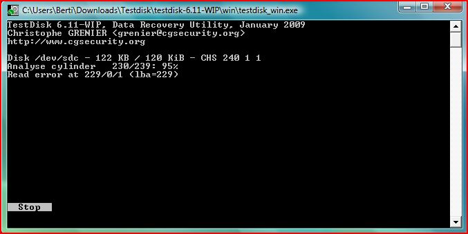

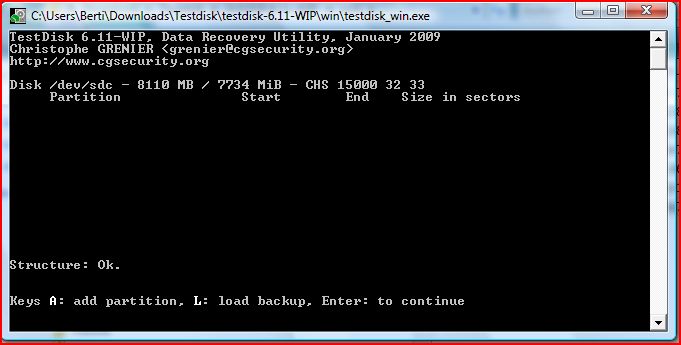

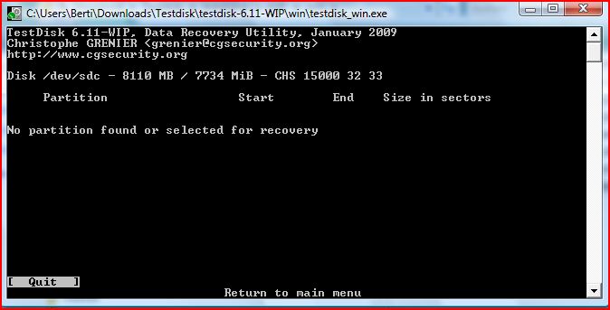

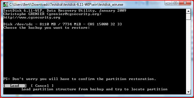

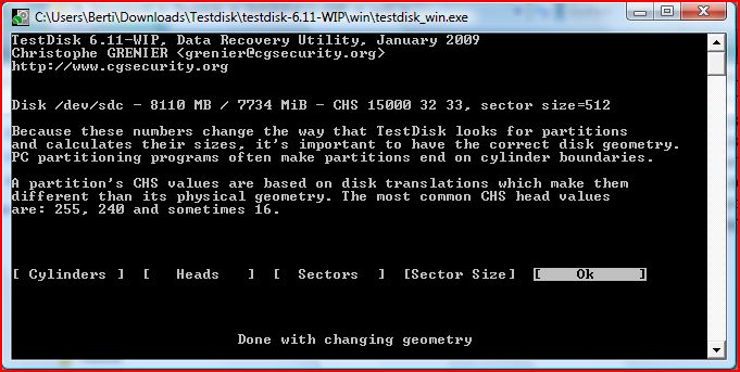

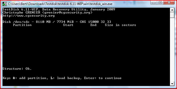

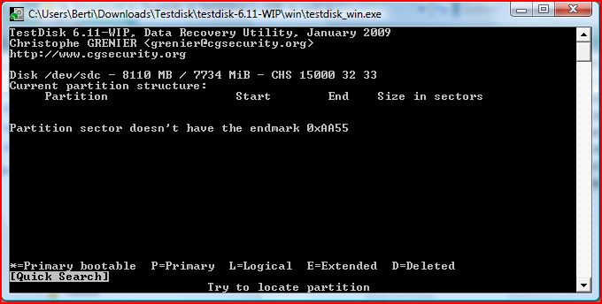

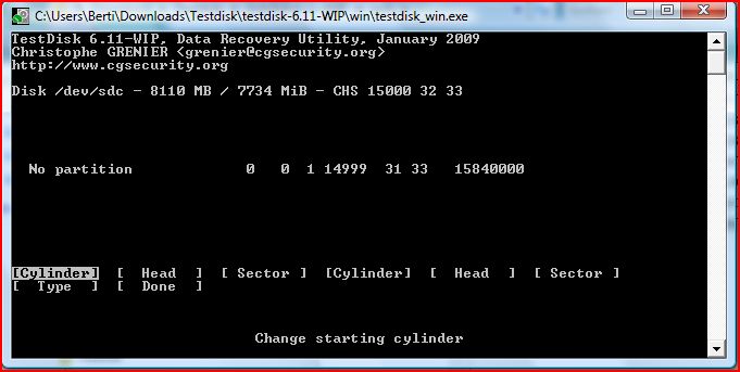

hab jetzt mal nach Anleitung einiges ausprobiert. Wenn ich die Geometry nicht korrigiere komme ich nur bis Bild 07. Dann hängt das Programm. Habe dann die Geometry folgendermaßen geändert: Cylinder 15000, Heads 32, Sector 33, Sector Size 512.
Ergebnis siehe Bild 08. Ich bin damit aber bis zum Punkt Deaper search gekommen, aber es wurden keine Partitionen gefunden. Mir geht es auch nicht darum Daten wieder herzustellen, ich möchte nur meinen funktionstüchtigen USB Stick wieder haben. Es muß doch irgendwie möglich sein die Dateizuordnung wieder auf 8 GB zu bekommen.
