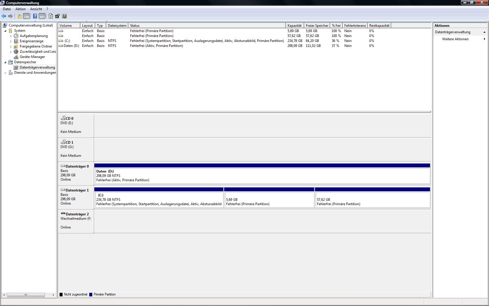

Und die Datenträgerverwaltung sagt nicht viel^^ (siehe Bild)

Ich bezweifle das Testdisk da noch was bringt. Was man da sieht ist der Fallback des Flash-Controllers auf ein Massenspeichergerät (wohlgemerkt ohne Medium), da das eigentliche Flash entweder nicht mehr erkannt wird bzw. die darauf nötigen Daten beschädigt sind. Wenn das Teil auch auf einem anderen Rechner nicht mehr läuft, dann ist es reif für den Müll. Flash-Speicher ist momentan leider das wohl unsicherste Medium der Welt.
Wenn du keine wichtigen Daten am Stick hast, könntest du ihn versuchen ihn zu formatieren (löscht alle Daten). Hat bei mir in so einem Fall schon einmal funktioniert, danach wurde der USB Stick wieder problemlos erkannt und funktioniert bis heute.
Du kannst mit normalen Tools nichts mehr formatieren, da kein Medium mehr im USB-Stick liegt ;)
Es gibt Tools direkt vom Chipsatzhersteller, welcher die Low-Level Daten des Sticks neu schreibt und erneut nach fehlerhaften Flash-Blöcken sucht. Allerdings muss dieses Tool zum Stick passen und meist findet man die Tools nur auf sehr dubiosen Seiten in hierzulande kaum gebräuchlichen Sprachen.
