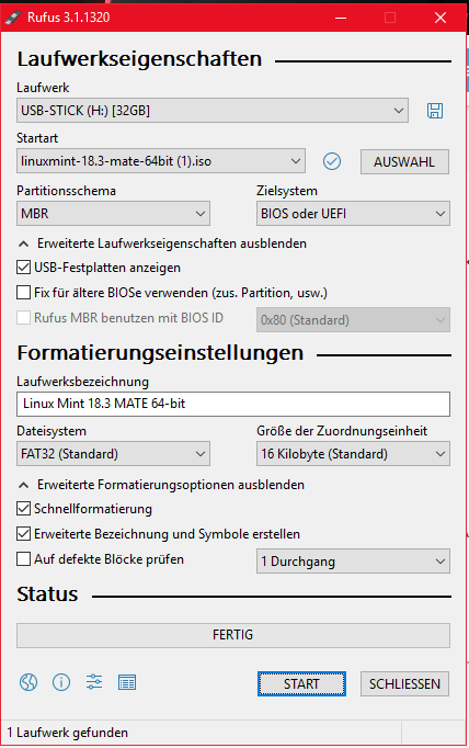

Danach habe ich das Programm "Rufus" entdeckt. Das Programm habe ich installiert, den Stick formatiert,
diese Einstellungen angewandt und die ISO-Datei auf den Stick geschrieben. Aber nach einem Neustart war wieder kein Erfolg zu sehen.

Nach dem alter des BIOS zu entscheiden , Du solltest auf alle Fälle Rufus mitteilen , dass er MBR nur für BIOS "installiert". EFI ist bei dem uralt BIOS nicht, zumindest nicht aus dem BIOS heraus.
SecureBoot = AUS / DEAKTIVIERT.
