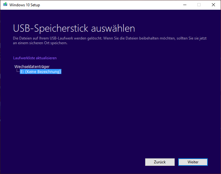

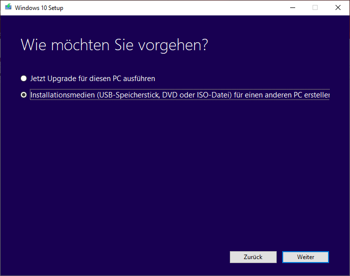

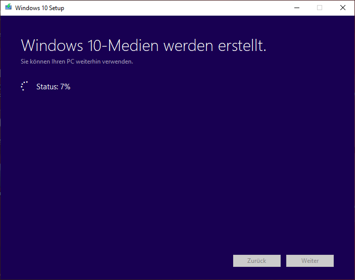

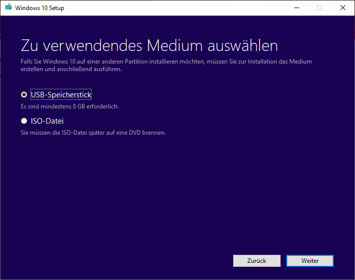

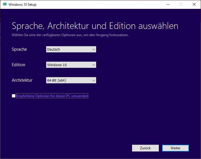

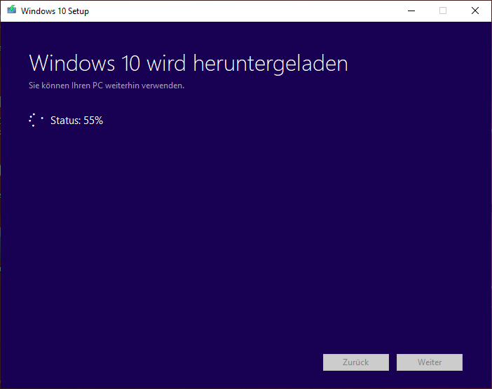

Media Tool Webseite bei Tool Jetzt herunterladen
https://www.microsoft.com/de-de/software-download/windows10
direkt bootfähig auf den eingesteckten USB Stick (auch für UEFI GPT) ist zu schwer für dich?
Klick, klick und Weiter!
na klar hat dein Board Uefi und sogar mit grafischer Oberfläche.
Man muss sich halt nur mit seinem Uefi Bios Einstellungen und der Windows Installation auskennen.
https://www.com-magazin.de/praxis/uefi/bios-uefi-wissen-231367.html
Der USB Stick muss im Bios Bootmenü beim starten aufgerufen werden im Uefi Modus usw.

Terrier, er wird es schon hinbekommen und sich durchklicken. MCT ist nur was für Bequeme.
Die vielen Bilder kenne ich aus der ComputerBild.

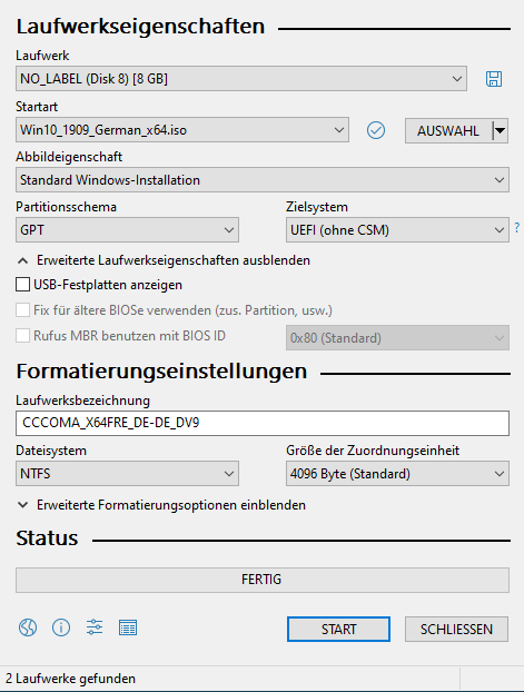

Warum macht du dann nicht einen Screen für Uefi GPT
Nur Uefi nur GPT und Fat32 alles andere funktioniert doch nie.
Was soll das denn mit Bios und CSM, NTFS und MBR
Die Probleme fangen mit Rufus schon beim Usb Stick erstellen an.
Wer will noch MBR
Wenn ein Installationsmedium mit Rufus für GPT (UEFI) erstellt wird
und die ISO größer als 4GB ist, legt RUFUS zusätzlich eine kleine FAT Partition
auf dem Stick an für den UEFI-BOOT, weil RUFUS den Sick in NTFS erstellen muss.
Also, dann sollte der Stick 2 Partitonen haben, was evtl. in der Datenträgerverwaltung
nicht zu sehen ist aber der Explorer sollte dann 2 Sticks anzeigen.

Schon alleine um dem Ärger mit SecureBoot und Rufus zu umgehen, würde ich das Media Tool von microsoft (s.o.) nutzen.
Reaktionen: areiland, Schildkröte09 und Terrier

Weil das richtige Bild zu optimierten Rufus Einstellungen bisher nicht erfolgt ist ...

Viele in der letzten Zeit wissen aber dann nicht weiter. Und das hier ist ein Hilfeforum, wobei man so etwas gleich mit erwähnt. Alles andere irritiert nur zusätzlich. Und UEFI (CSM), diesen Eintrag gibt es in RUFUS nicht bei Auswahl GPT. Nur UEFI (ohne CSM). Denn nur mit GPT ist es eine 100% ige UEFI Installation.
