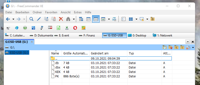

Secure Boot kann man aber auch in Ventoy - Guide 4 Ventoy with Secure Boot einbinden.
Bei meinem Asus Board habe ich im UEFI 4 Dateien auf einen USB Stick gespeichert, dann laut Anleitung in Ventoy eingebunden.
So kann Secure Boot auch eingeschaltet bleiben.

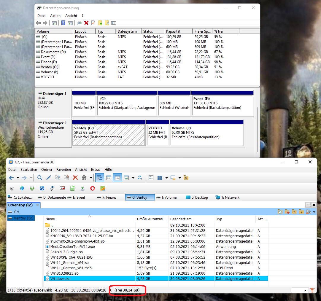

Hängt davon ab, wieviele .iso`s du speichern möchtest.
Ich habe eine 64 GB Partition auf einem 128GB Stick eingerichtet, und da sind die unten stehenden .iso`s drauf.
Unten ist, rot umrandet, zu sehen, dass von den 64 GB noch 30 GB frei sind.
Stell dir mal eine Liste deiner Iso`s zusammen, dann siehst du wieviel Platz die brauchen.

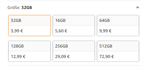

Und ehrlich gesagt, ein 64 GB Stick kostet ja nicht das doppelte von einem 32GB.
Eben nachgeschaut. Komische Preise 32GB billiger als 16 oder 64GB, egal welcher Hersteller.
Ich bevorzuge Transcent.
