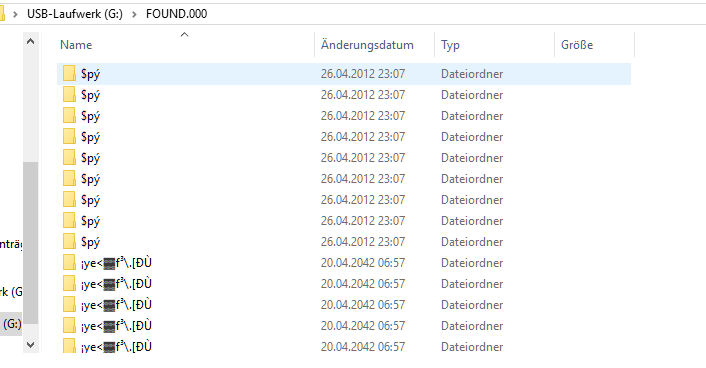

Mit Datenwiederherstellungsprogrammen habe ich bereits erkannt, dass es einen Ordner mit Found.000 gibt und ganz viele CHK-Dateien.

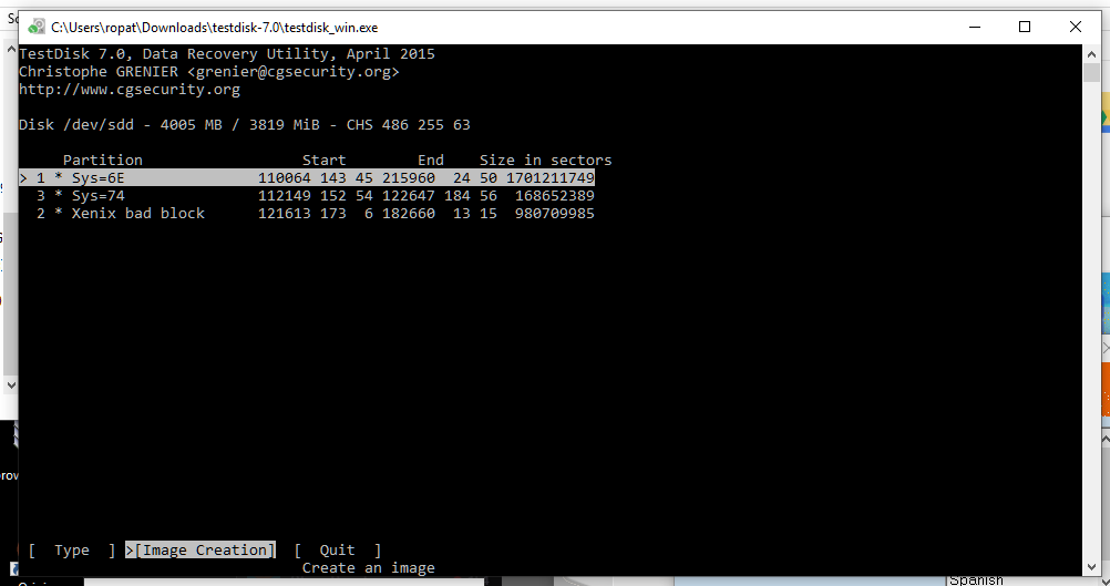

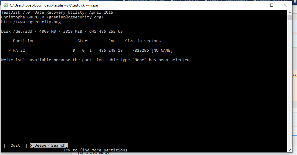

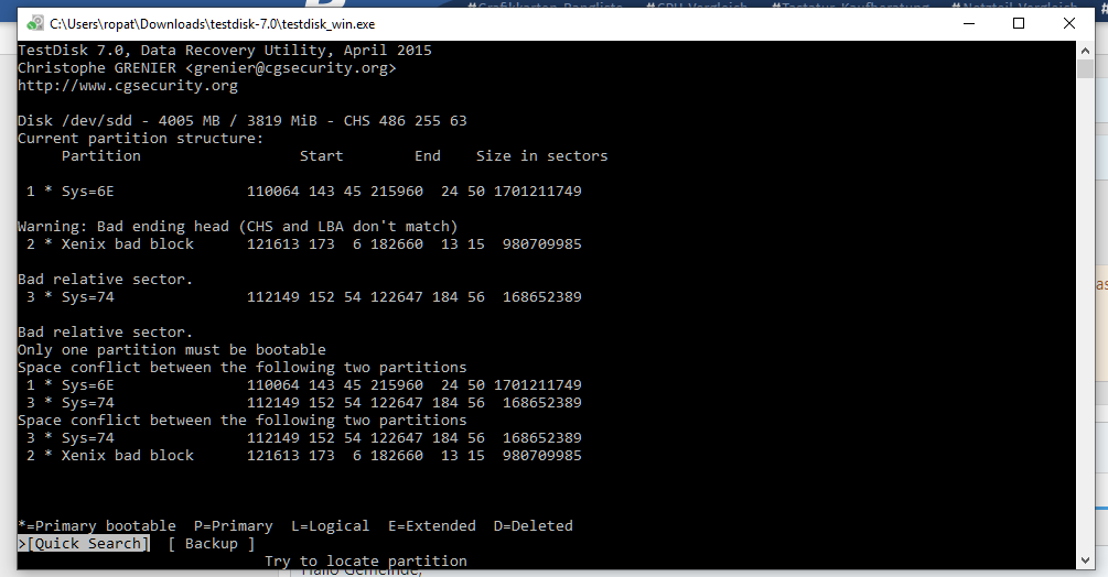

Kann man die - vielleicht mit Testdisk - irgendwie wiederherstellen?
Testdisk zeigt mir zwar einige Fehler an, aber ich weiß damit irgendwie nichts anzufangen und hoffe auf eure Hilfe.

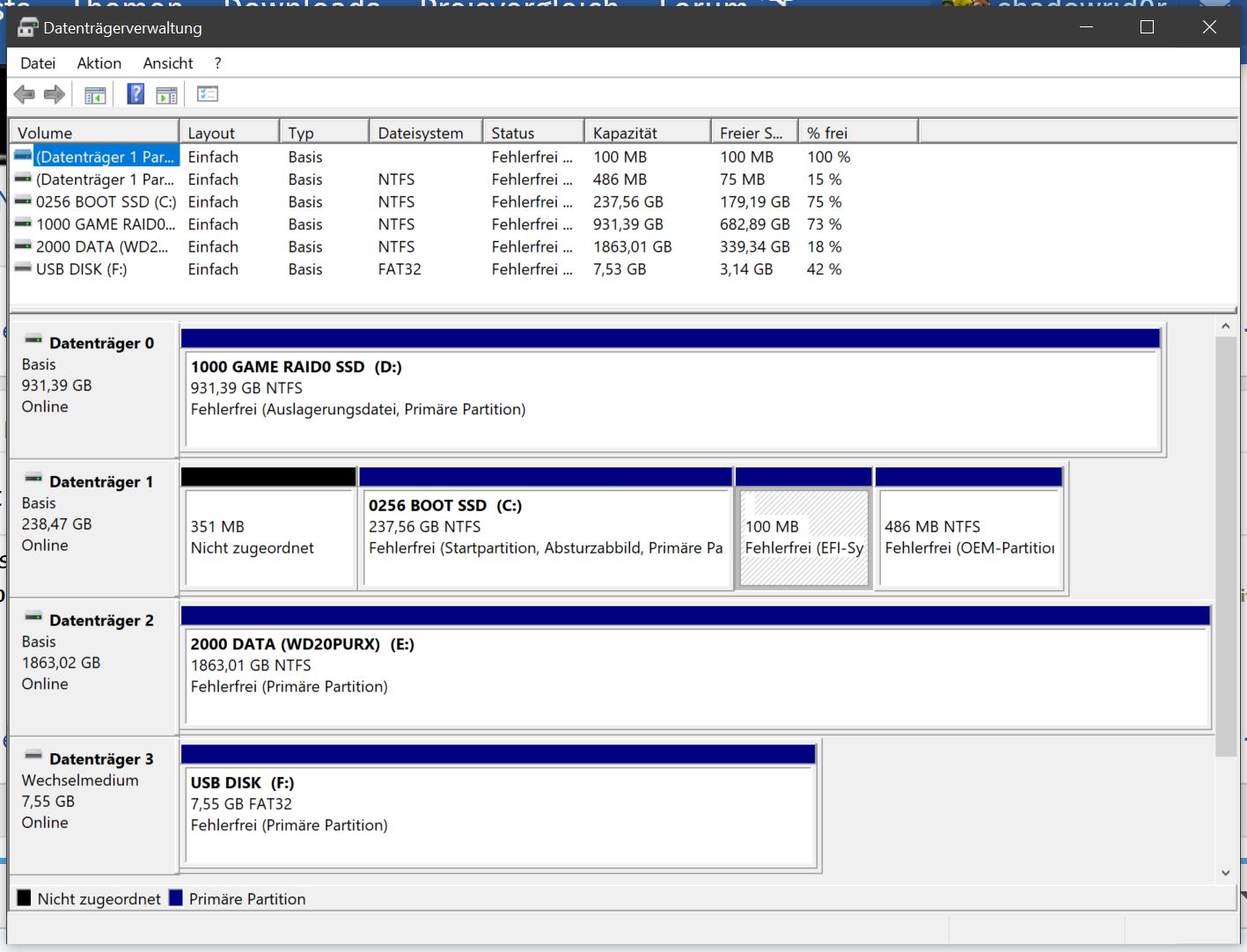

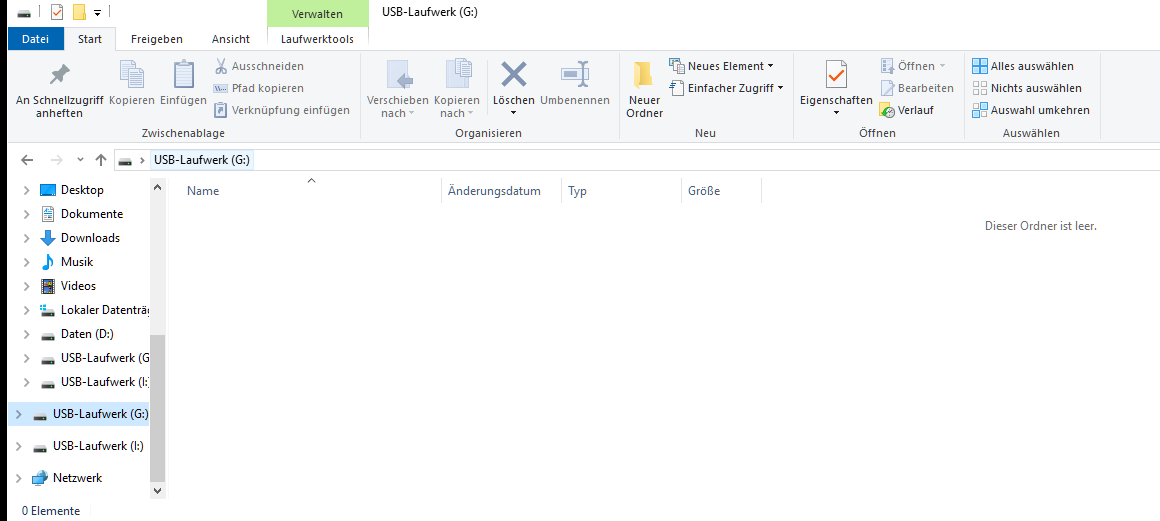

Shot der Datenträgerverwaltung? Da sieht man die Partitionen. Hat ja mehrere...
so meine ich:datverw.JPG

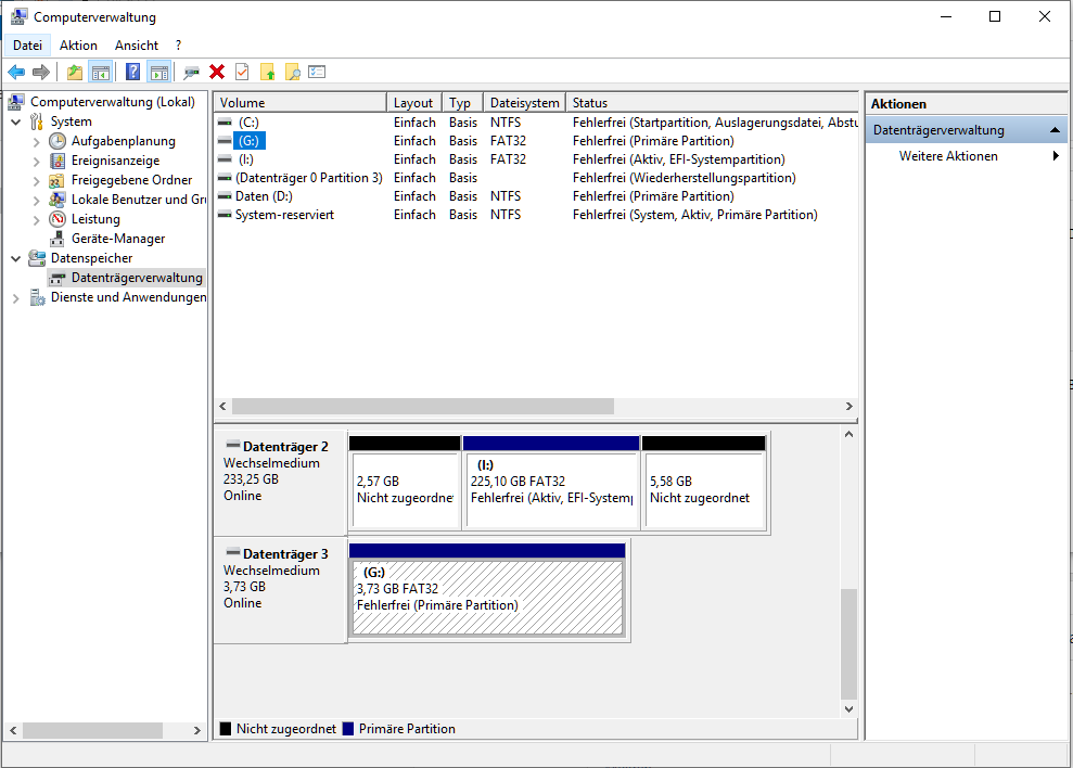

Die Datenträgerverwaltung zeigt tatsächlich nur eine Partition an...

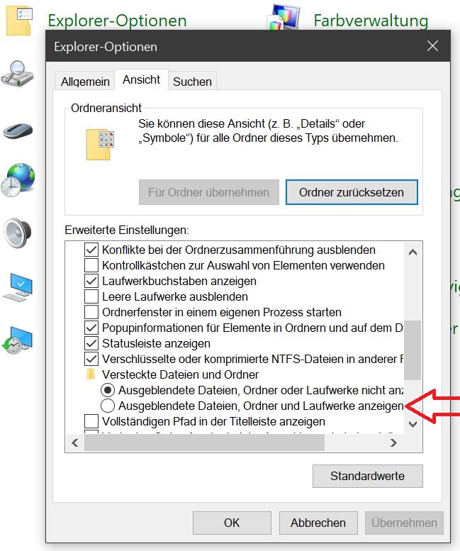

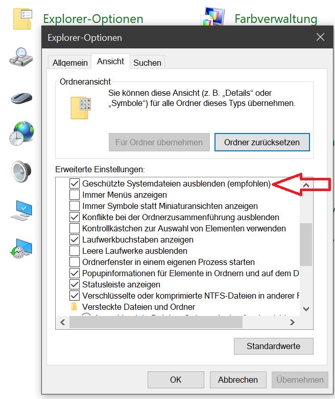

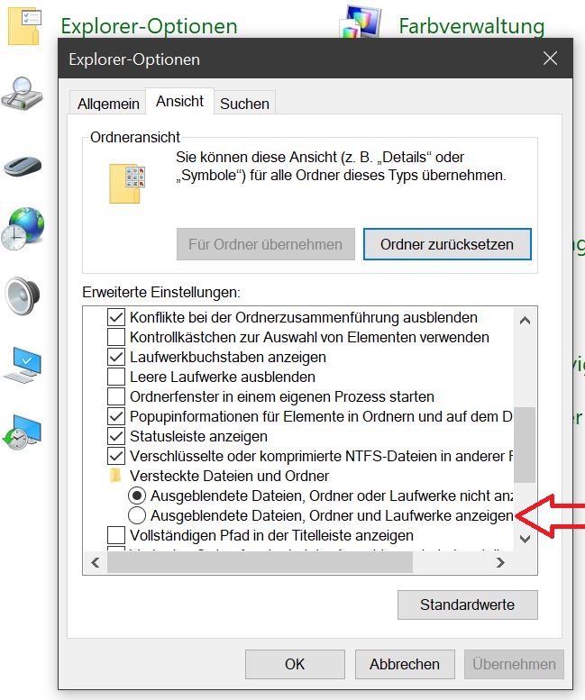

Wenn du in Eigenschaften von Explorer Sytemdateien Anzeigen (Normal Ausgeblendet) und Verstecke Dateien Anzeigen einstellst sollte beim öffnen des Sticks die Trashcan zu sehen sein. Evtl. wurde es da hinein ´repariert´
Danach wieder zurück Stellen wenn es Stört
Ja, dann wird der Found-Ordner angezeigt...und in jenem finden sich dann die Ordner mit den kryptischen Zeichen.

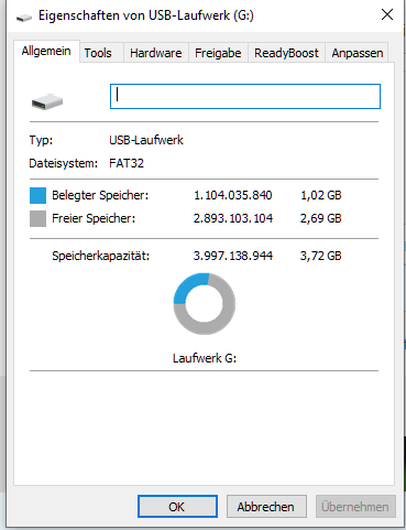

Die kryptischen hatten wohl eine Partition gebildet die am ende offen war (4.PNG)
Mit DISKPART (und Option Fehlerunterdrückung) könnte man die nicht gewünschten Partitionen löschen aber ich befürchte die Bordmittel scheitern an diesen kryptischen Ordnern. Fühlt sich so an als hättest du gezogen bevor das Schreiben beendet war. Ich hab ein Stick mit LED. Windows sagt ´Fertig & Entfernen´ aber LED blinkt noch 2~5sec länger. Ich warte immer bis die permanent Aus ist.
