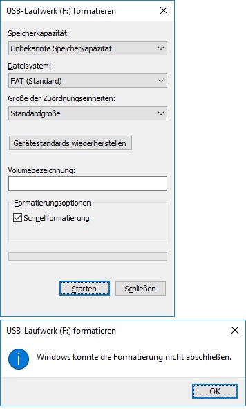

Seitdem kann ich auf den Stick nicht mehr zugreifen: "Legen Sie einen Datenträger in das USB-Laufwerk (F: ) ein."

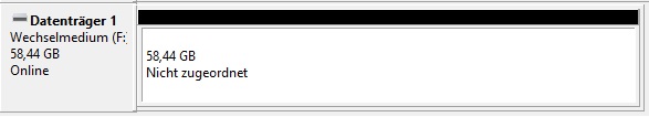

In der Datenträgerverwaltung sieht es folgendermaßen aus: USB2.jpg

kannst du den Stick in der Datenträgerverwaltung formatieren?
bzw. erstmal erstellen ?
Der Speicher ist nicht zugeordnet, du musst erstmal das Laufwerk erstellen (Rechtsklick auf den Balken wo nicht zugeordnet draufsteht
Aaah, okay. Das habe ich angestoßen.
Nun wird er grade formatiert (ich konnte nur NTFS und exFAT auswählen. Warum das?!) und melde mich gleich wenns durchgelaufen ist.
Oki doki, das Formatieren war erfolgreich; NTFS! Besten Dank für die Hilfe!

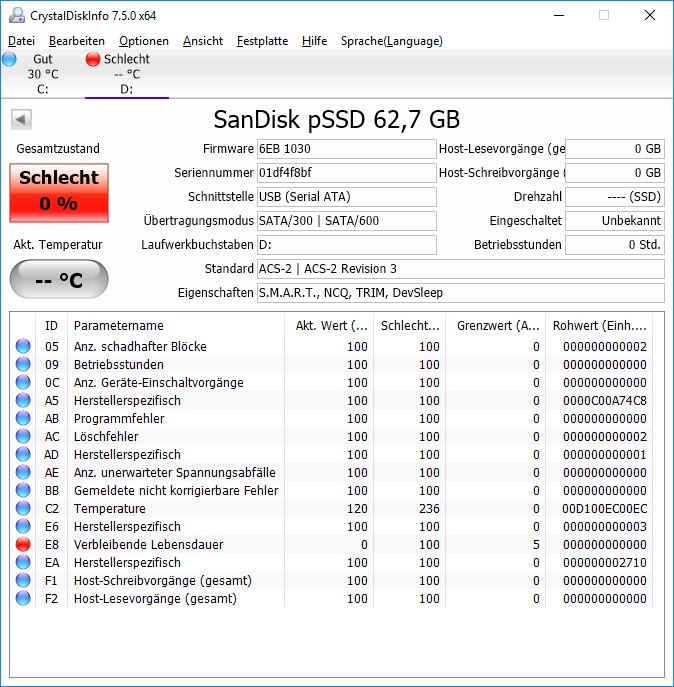

53JayTea, poste doch bitte mal den Screenshot von CrystalDiskInfo für die Stick, ziehe aber bitte das Fenster soweit auf, dass alle Attribute und auch die Rohwerte vollständig sichtbar sind, also keine Scrollbalken mehr erscheinen.

Die Werte des SanDisk Extreme Sticks von CDI
Also mir sagt es nicht so viel. :(
Die Bewertung "schlecht" würde ich nicht ernst nehmen, denn der Rohwert des bemängelten Attributes ist 0. Ich hab meinen Stick gerade mal testweise angesteckt und der wird von CDI mit 100% Restlebensdauer (Attribut E8) angegeben und bei meinem ist der Rohwert auch 0. Auch sonst sind die Werte m.E. nicht aussagekräftig, weil wie oben schon erwähnt, die Betriebsstunden und Ein-/Ausschaltungen offenbar nicht aufgezeichnet werden.
Prüfe den Stick einfach mit h2testw und wenn dabei keine Fehler auftreten, ist alles O.K. Bei einem "normalen" USB-Stick kann man auch nicht prüfen, wieviele P/E-Zyklen schon verbraucht wurden und selbst bei SSDs, bei denen man es kontrollieren kann, heißt das nicht, dass sie kaputt ist, wenn die vom Hersteller angegebenen erreicht worden sind, weil sie i.d.R. deutlich mehr aushalten.
Vor allem ist der Schlechteste Wert noch 100, dieser sollte aber nie höher als der Aktuelle Wert sein, da er ja eigentlich den Tiefsten Stand anzeigen soll, den der Aktuelle Wert je erreicht hat. Aber ist trotzdem was faul und zwar gewaltig, denn 0 Einschaltvorgängen und 0 Lese- und Schreibvolumen? Auf dem Stick war ein Linux Livesystem, da müssen Einschaltvorgängen und mindestens so viele Lese- und Schribvolumen sein 1GB vollzumachen und ich keine SSDs deren Rohwerte eine noch größere Einheit als GB hätten. Aber es gibt zwei Löschfehler und entsprechend zwei ausrangierte Blöcke, was zeigt das der Stick benutzt sein muss und die NANDs womöglich doch am Ende sind oder einen Schaden haben. Andererseits ist der Rohwert der Media Wear Indicator (Attribut AD) erst auf 1, was aber auch nicht zu den 0GB Schreibvolumen passen würde.
Einen Einschaltvorgang muss es auch immer gehen, wie hätte man sonst die S.M.A.R.T. Werte auslesen können, wenn ein Platte nie eingeschaltet wurde? Die Werte sind also für den Eimer und der Stick vermutlich auch bzw. ist es ein Garantiefall, sollte er noch in der Garantie sein.
SilenceIsGolden schrieb:
