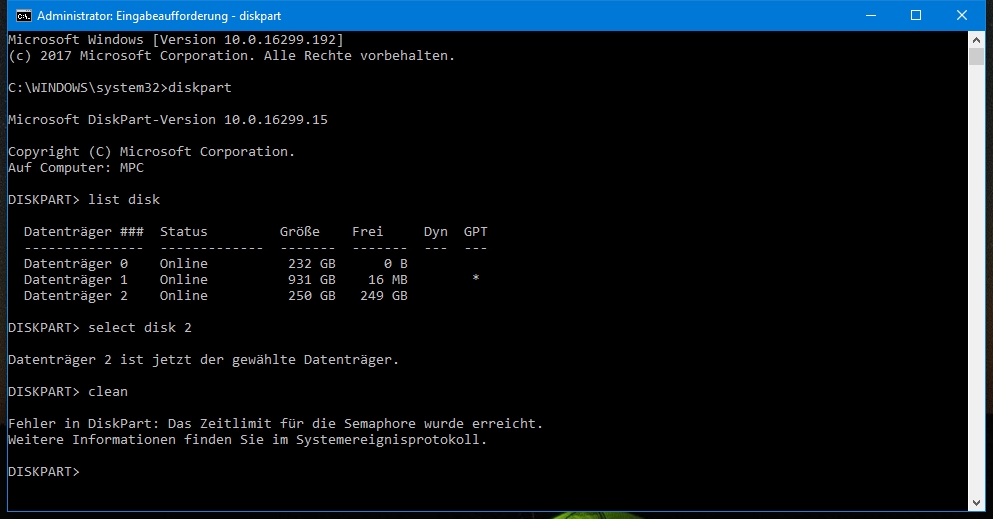

Habe das gleiche Problem, allerdings mit einem 256 GB (250GB) Speicherstick. Nach einer Weile bricht er den " CLEAN " -Vorgang ab und sendet mir eine Meldung von wegen Zeitüberschreitung. Hat noch jemand eine Idee ?

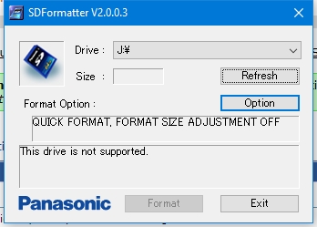

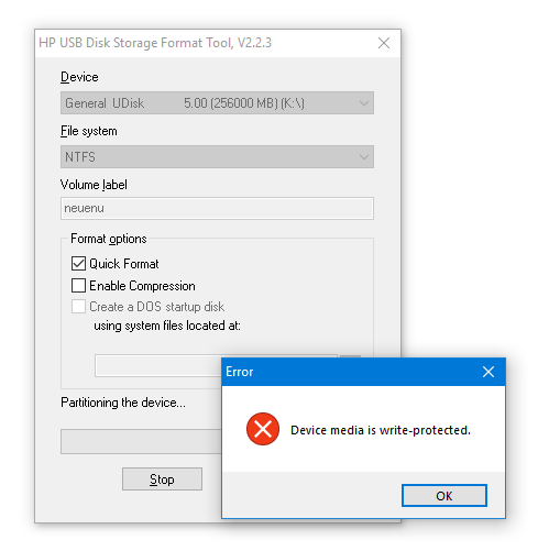

Mit dem SD Tool von HP hatte ich es auch schon versucht, leider Ohne Erfolg - Siehe auch Screenshots -
Drive is not Supported.
Mit dem MiniPartition Tool hatte ich es auch schon probiert.... Leider kein Erfolg - ich kann keine Partition löschen.

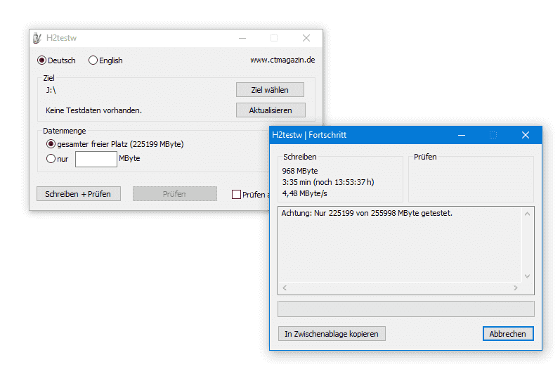

Erstmal Willkommen im Forum. Was für eine Stick hast Du denn genau, wo hast Du den her und was hat er gekostet? Hattest Du ihn mal mit h2testw geprüft? Das sollte man bei jedem neuen Stick und jeder neuen Speicherkarte immer zuerst machen!
Ist so ein No-Name Stick aus Asien ... hatte ich mir Online bestellt. Habe noch weitere zwei davon. Die laufen Super. Nur eben Schade um den dritten.
Ich schau mal mit dem Tool " H2testw " - melde mich später noch mal.
Vielen Dank bis hierher

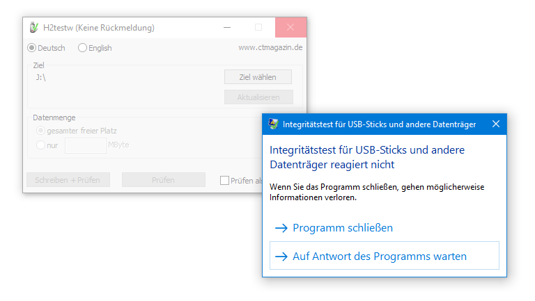

Habe es mehrmals ausprobiert. Leider hängt sich die Software immer wieder auf - Siehe Screenshot.
Dann teste mal Deine anderen Sticks, denn für 8€ werden es zu 100% Fakes sein, da es für so wenig Geld einfach keine echten 256GB Sticks gibt. Da strecken ein paar GB NAND und ein Controller mit manipulierter FW drin die eine falsche Größe angibt und nur am Anfang wirklich Daten schreibt. Das ist Schrott, bei dem Preis sollte dies auch jedem klar sein.

Und zum Thema davor erhalte ich eine Fehlermeldung, also mit dem anscheinend defektem Stick. Da schreibt der, es sei ein Schreibschutz vorhanden ? Dabei fehlt nur eine Partition denke ich, die sich ja nicht erstellen lässt.
Die Qualität der NANDs dieser Fake Sticks ist meist unter aller Sau und wenn die NANDs Probleme machen, schalten die Controller die Sticks in den Read Only Modus, meist dauert es dann auch nicht lange und sie werden gar nicht mehr erkannt.
