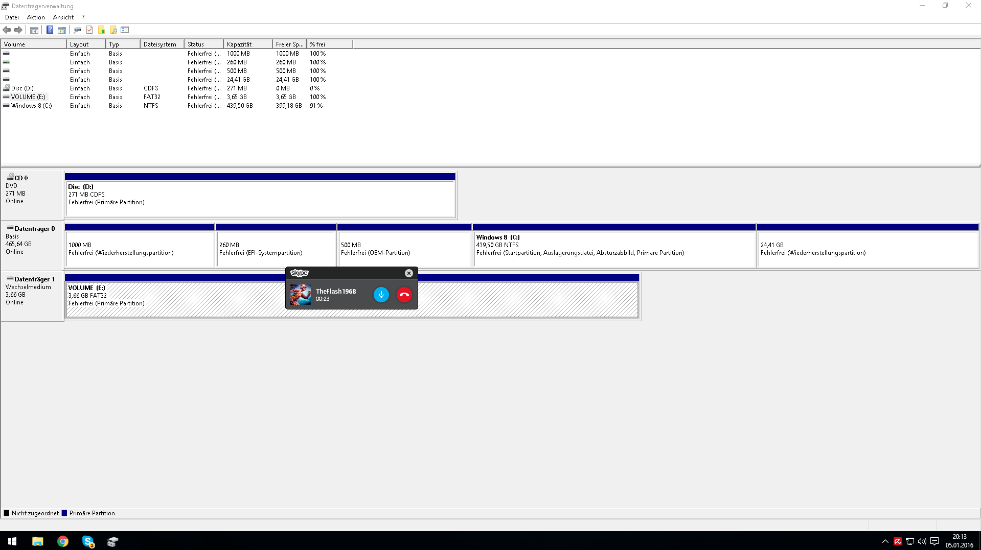

ich habe folgendes Problem: mein SanDisk Cruzer micro 8GB wird von meinem PC nicht mehr richtig erkannt. In der Taskleiste ist zwar das Symbol vorhanden, dass ein Device angesteckt ist, jedoch bleibt die Liste leer.
Ein evtl. anderes Gerät kann es nicht sein.
In der Datenträgerverwaltung ist der Speicherplatz "nicht zugeordnet", jedoch kann ich in weder formatieren, noch kann ich dem USB-Stick einen anderen Laufwerksbuchstaben geben.
Sprich: das Kontextmenü bleibt grau.
Im Explorer kann er auch nicht gefunden werden.
Das Problem ist nach dem Versuch aufgetreten, auf den USB Stick ein bootbares Image mit "win32 disk imager" zu bringen.
Hoffe ihr könnt mir weiterhelfen.

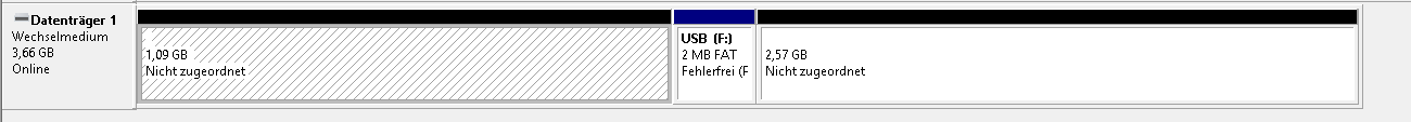

Der Disk Imager hat eine kleine Partition (die in der Mitte sichtbar ist) angelegt. Windows unterstützt nur eine Partition auf USB-Sticks, also Rechtsklick auf die Partition F:, Volume löschen, dann Rechtsklick auf den gesamten unzugeordneten Speicherplatz, eine große Partition über die gesamte Kapazität anlegen, formatieren und fertig.

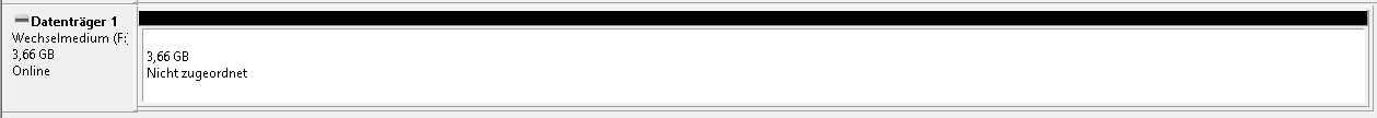

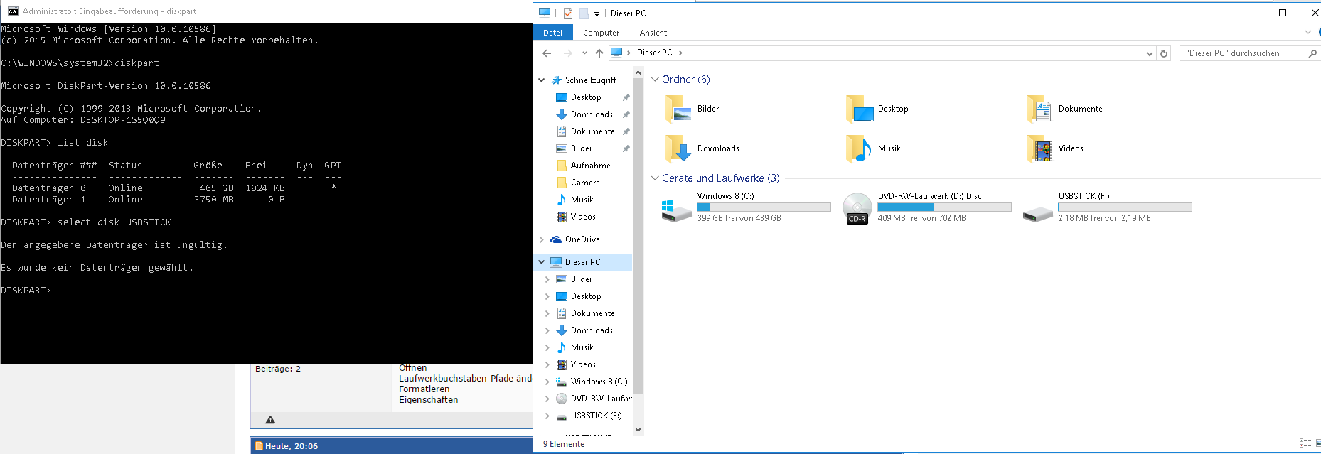

ich kann weder löschen noch andere Sachen ....
ich kann nur:
Öffnen
Laufwerkbuchstaben-Pfade ändern
Formatieren
Eigenschaften

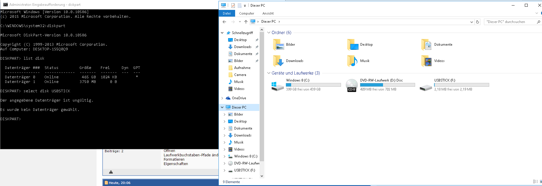

windows ausführen "cmd"
diskpart
list disk
select disk (usb stick)
clean
schau mal ob du dann welche anlegen kannst
Dann ist es wieder mal ein Fall für Diskpart clean:
Alle externen Wechseldatenträger, außer dem Problemstick entfernen, dann
cmd als Administrator öffnen und eingeben:
diskpart
list disk (hier die Nummer des Sticks merken, erkennbar an der Kapazität)
select disk X (X=Nummer des Sticks)
clean
exit
exit
Jetzt wieder in die Datenträgerverwaltung und neue Partition anlegen, usw.
Edit: Nicht oh nein, du musst die Nummer eingeben, also select disk 1.
