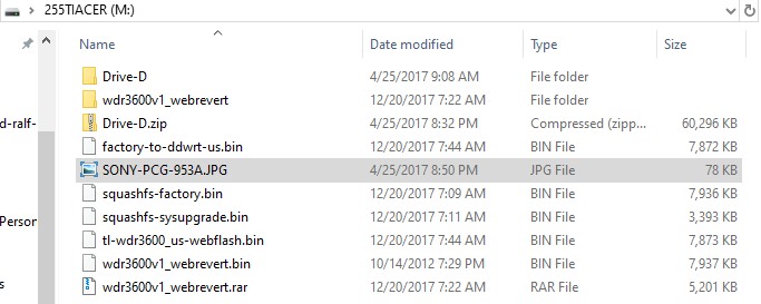

Passiert. Ich hab der Tage einige SanDisk entsorgt welche seit 2010 gut gedient haben.
Ein Acer mit echtem Read Only Schalter und 512 MByte funktioniert bisher.
Der wird allerdings extrem selten angeploppt. Letztmalig 2017 zum was drauf kopieren.
