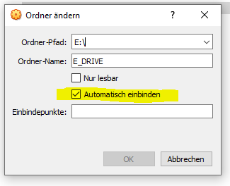

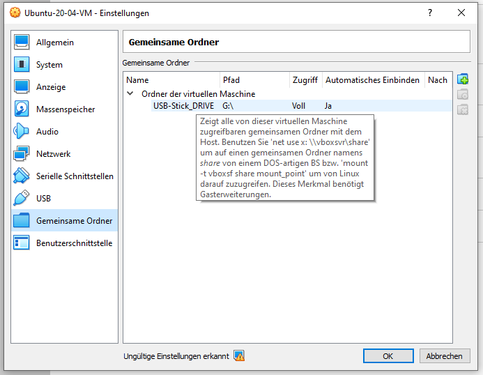

So ist die Einstellung bei mir um auf einen USB-Stick zuzugreifen.
Hat geklappt nachdem ich die Guest Addition Installiert habe, VM Rebootet zusätzlich noch ein Häklein gesetzt bei Automatisch einbinden. Nun habe ich der USB Stick vorhanden. Danke noch an allen.
