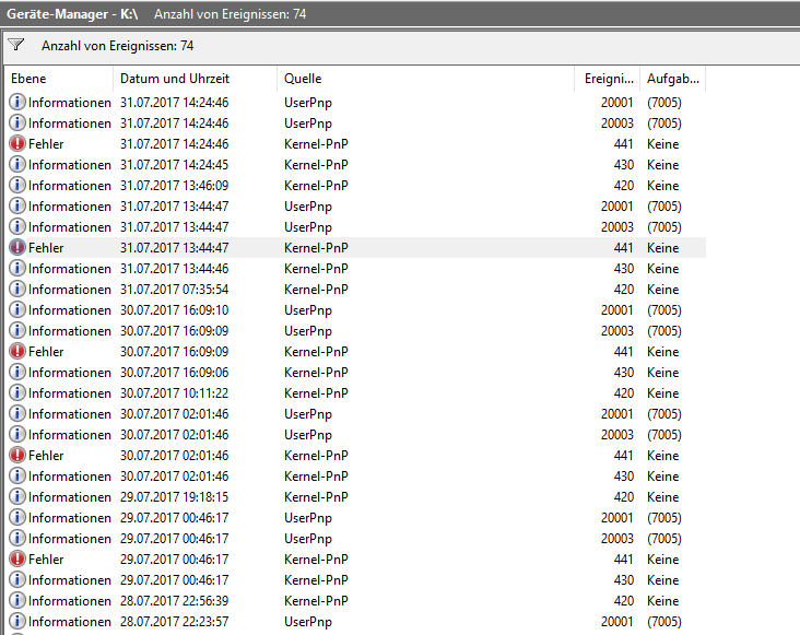

ich stehe kurz vor einem mentalen Breakdown, wenn ich weiter diese Windowssounds hören muss.

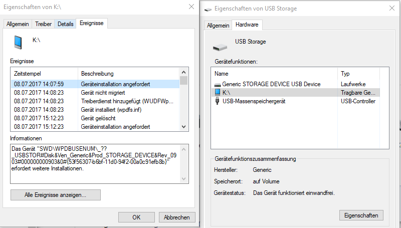

Es handelt sich dabei um folgendes USB-Device:
Was mich dabei nur noch mehr verwirrt, ist die Tatsache, dass es gar kein USB-Gerät gibt. Diese Meldung erscheint auch, wenn gar keine USB-Geräte oder ähnliches angeschlossen sind. Es verbindet sich und trennt sich meist im Sekundentakt, begleitet von den nervigen Windowssounds. Dann ist mal minuten- oder gar stundenlang nichts und dann wieder 1 Minute am Stück. Deaktivieren oder Deinstallieren bringt nichts, das Gerät kommt einfach wieder.
Im Gerätemanager ist kein Fehler angezeigt oder ähnliches.
Es scheint gefühlt öfter beim Spielen von Overwatch aufzutreten, als bei anderen Spielen oder Anwendungen. Vielleicht bilde ich mir das aber auch nur ein.
Auf jeden Fall total nervig.
Hat jemand Ideen?
Irgendein USB Gerät wirst du aber haben. Und wenn es ein Cardreader ist der das Laufwerk K hat.
Auch onboard-HW kann über USB angebunden sein. Chipsatztreiber mal aktualisieren und abgesicherten Modus probieren
Hatte ich auch mal. Immer das Geräusch+Meldung das ein Gerät entfernt wurde/eingesteckt.
Bei mir war es die Software von Realtek, für den Onboardsound.
Seitdem ich die deinstalliert habe ist ruhe
