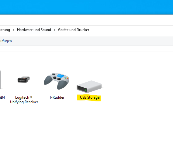

Habe in Unregelmäßigen Abständen einen Ton als ob man ein USB Gerät an und ab schließt , so etwa ding/dong :D
Jetzt habe ich einen Eintrag bei "Geräte und Drucker "gefunden (siehe Bild) und auch zufällig gesehen wie es kurz an und aus geht bei den besagten Ton.

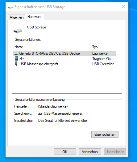

Bei den Eigenschaften (siehe Bild) steht etwas von USB Massenspeichergerät mit dem Buchstaben H:\ , welches aber nicht angeschlossen ist.

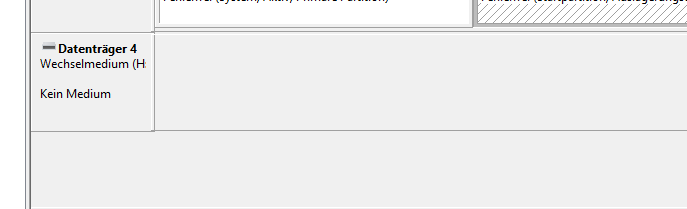

In der Computerverwaltung ist es auch:

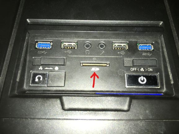

USB Stick etc. habe ich nicht angeschlossen, habe aber einen Cardreader direkt beim Computer EIN/Aus Schalter und wenn ich hier eine SD Karte einschiebe kommt dann der Laufwerksbuchstabe H.\ , also dürfte hier ein Problem sein.
Muss ich morgen mal abstecken vom Mainboard!

Ich würde mir immer Gedanken machen wenn solche Gerätschaften - so lese ich das - beim Gehäuse mit dabei waren.
Ist es nur dieses Teil, ist was am Board (der USB-Port)? Muss man dem ggf. im BIOS den Stecker ziehen (so man kann)?

Ja ist ein Teil von einen Cooler Master Tower.
