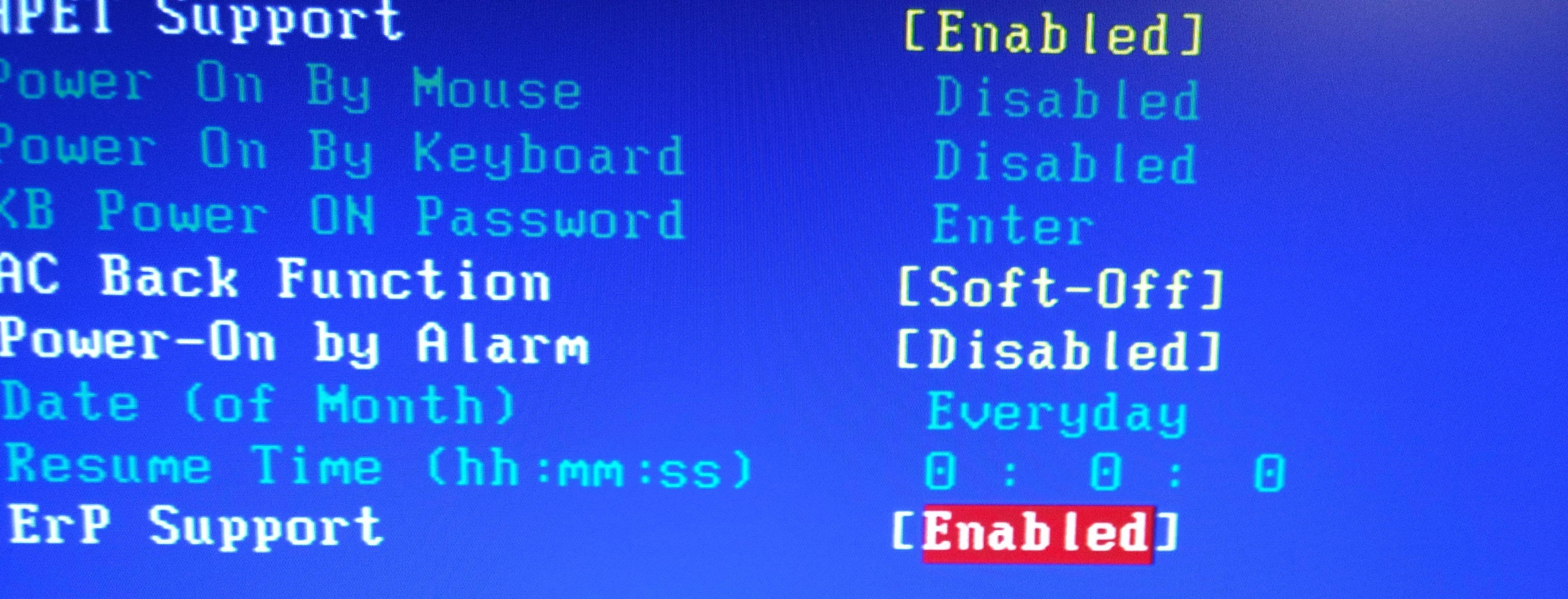

Ich würde auch gerne die Stromversorgung der USB Anschlüsse bei ausgeschaltetem Rechner deaktivieren.
Ich habe wie weiter oben empfohlen im BIOS bei "ErP Support" von dissabled auf enabled umgestellt. Leider hat das nichts gebracht, wenn ich den Rechner ausschalte geht die externe 2,5" Festplatte zwar genau wie der Rechner kurz aus und dann bekommt sie wieder Strom und geht wieder an.

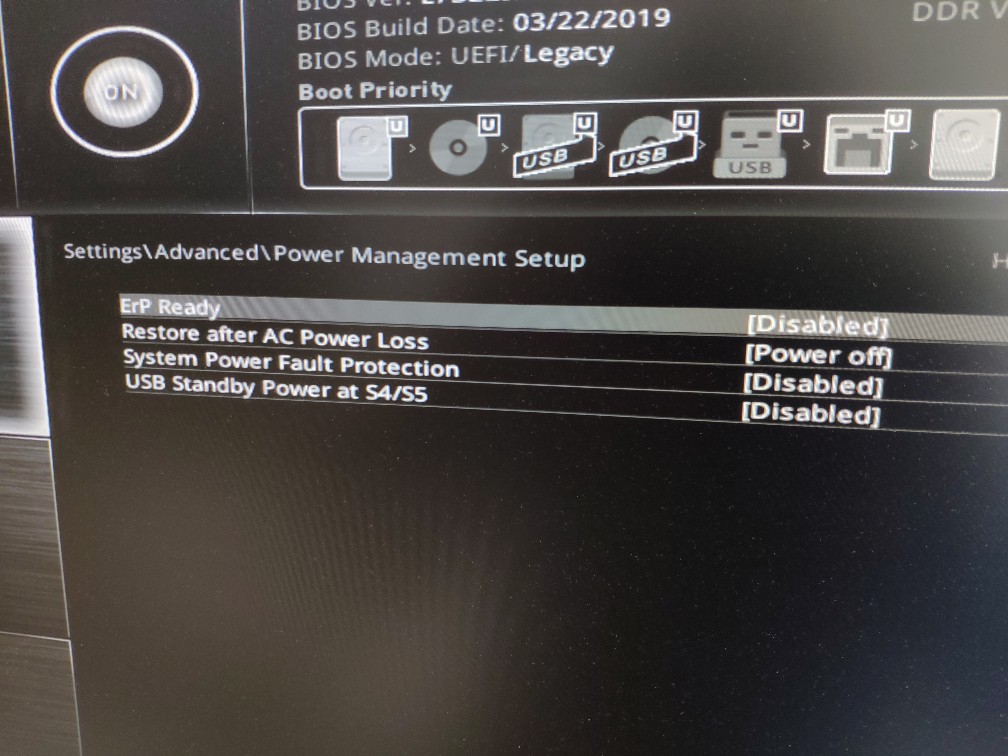

Setze "Erp" auf enabled und unten "USB Standby Power at S4/S5" auf enabled, dann müsste das funktionieren.
Reaktionen: ralelelelel und Ablagefach
Das habe ich gemacht aber das war leider nicht die Lösung.
Nach Ausschalten des PCs bekommt die Platte immer noch Strom. Jedoch leuchtet/blinkt das Licht der Festplatte nur weiß anstatt blau, also es wirkt gerade so als bekäme sie zu wenig Strom um richtig zu laufen.
