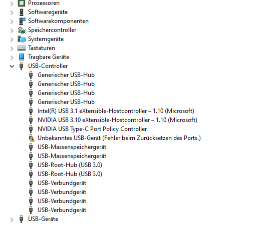

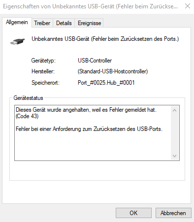

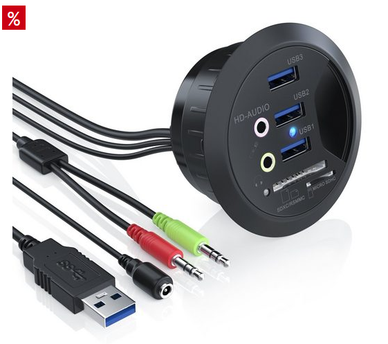

brauche mal wieder ganz dringend eure Hilfe. Ich habe mir für mein neues Gaming Zimmer einen USB-Tisch Hub aus dem Hause CSL angelegt (siehe Bilder). Das ganze ist auch ein ganz schönes Teil mit ordentlich vielen Anschlüssen. Insgesamt sind es 3xUSB 3.0 Steckplätze, 1x Micro-SD bzw. 1x SD-Kartensteckplatz, sowie zwei Audiosteckplätze. Der Tisch-Hub ist mit einem USB Verlängerungskabel an meinen Gaming PC verbunden, da das mitgelieferte Anschlusskabel (festes Kabel, dass am Hub sitzt) zu kurz ist. Bei dem Verlängerungskabel handelt es sich EXTRA um ein 3.0 USB-Verlängerungskabel. Jedoch wird trotz allem der Tisch Hub in Windows nicht ordnungsgemäß erkannt. Die Treiber werden irgendwie nicht installiert. (Fehler bitte den Anlagen entnehmen).

Energiesparmodus bei usb Root hub (Gerätemanager) mal deaktivieren.
Hast du es auch schon einmal testweise ohne Verlängerung und auch an unterschiedlichen Anschlussbuchsen versucht?

  • Bios / UEFI und Treiber sind aktuell ?
  • Kürzeres USB-3 Verlängerungskabel ausprobieren
Soetwas kann an "Unverträglichkeiten" / schlechter Zusammenarbeit zwischen Chips bzw. dem USB3 Schaltkreisdesign liegen (keine "USB3 Redriver" im Hub).
Eventuell stört WLAN (2.4GHz).
Netzteil angeschlossen ? Ist nämlich nicht im Lieferumfang und muss separat erworben werden.
Ne hab keins angeschlossen, aber wo soll da der Anschluss dafür sein?

Kurzes Update: Also es lag wirklich am Verlängerungskabel. Ist jetzt natürlich nicht toll, weil ich das dumme Teil zurückschicken kann, weil das Kabel einfach zu kurz ist:(
Gibt es da keine Möglichkeit das Teil mit dem Verlängerungskabel zu betreiben?

Das ist der schwarze kleine Stecker auf dem rechten Foto, da kommt ein Netzteil mit Innenhohlstecker ran.
Siehe auch die Kommentare dazu bei Amazon: Netzteil NICHT inklusive ! Ist also ein aktiver Hub, der an einem USB 3 Anschluß eventuell, aber nicht immer fehlerfrei passiv betrieben werden kann (siehe längere Kabel).

Achso, alles klar. Habe so ein Netzteil aber schon bestellt. Müsste auch bald ankommen:)
