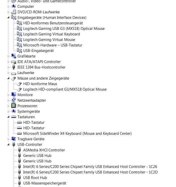

ich stelle gerade folgende Fehler fest:
Nach dem Start kommt öfters das USB-Geräusch zweimal. Also genau so, als ob etwas ein und ausgesteckt wird:
Ich stelle fest, dass meine Maus dann kurz ruckelt, bis die eine Sekunde vorbei ist ( Unbenannt.JPG).
Die Maus ist durchgehend stabil und auch sonst ist der ganze Rechner ohne Abstürze, freezes oder sonstige Probleme.
Überhaupt wundere ich mich über die vielen USB Geräte oder deren Zubehör, obwohl ich nur die MS Sidewinder X4 und die alte Logitech als Eingabegeräte nutze s. Grafik).

Wieso sind das so viele Eingabegeräte und nicht einfach nur 2?

Kann es sein, dass die ganzen Geräte (sind ja nur eine Tastatur bzw. eine Maus) sich stören, oder wieso sind so viele Einträge dort?
Die Einträge sind nicht pro gerät sondern pro deklarierten Endpoint im USB descriptor.
Wenen Du mal "klar schiff" machen möchtest kannst du dir usb deview runterladen:
http://www.nirsoft.net/utils/usb_devices_view.html
Als Admin starten und alle gelisteten geräte deinstallieren (damit kannst du auch geräte deinstallieren die zur Zeit nciht mehr vorhanden sind).
