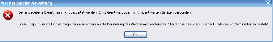

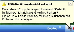

Ich Krieg nur die folgende Fehlermeldungen:

Was steht im Gerätemanager und was in der Ereignisanzeige.
Sind alle Dienste an, die an sein sollten ?
Wurde daran was gedreht ?
