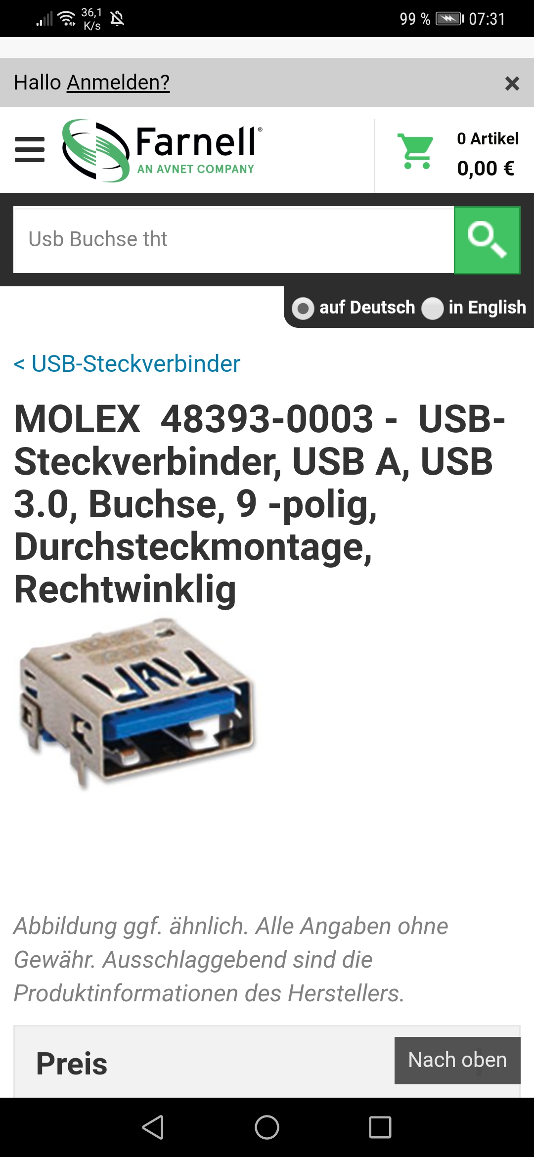

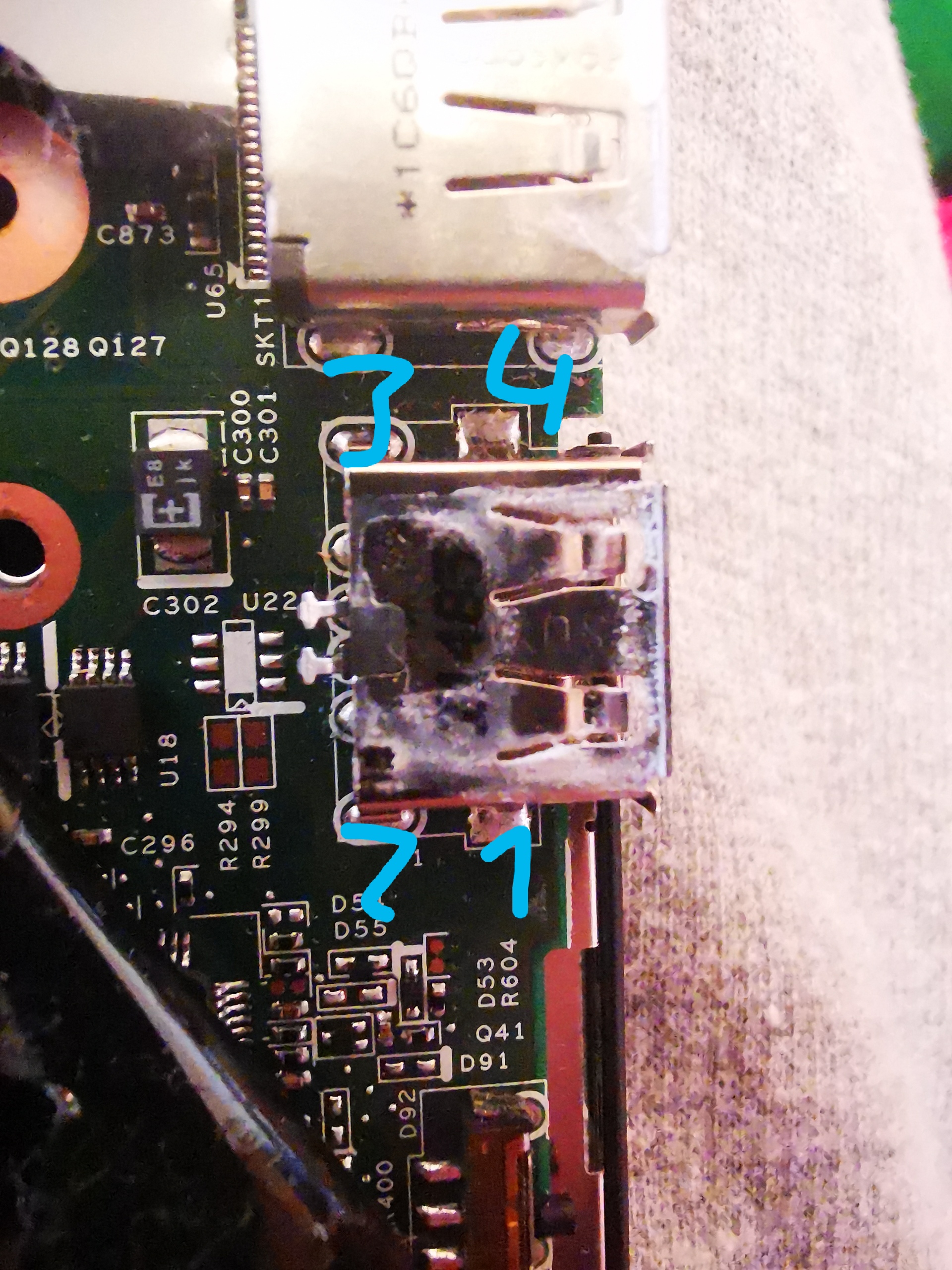

Hallo, ich möchte eine USB Buchse reparieren, aber die eine Hat 4 Halterungen und die andere 2. Jetzt wollte ich fragen ob es trotzdem passen könnte bzw ob mir jemand den Namen von der 4Pin Variante nennen kann...

Nay, solange es physisch ordentlich fest gelötet wird ist alles fein. ;)
OK, also gibt es keine Masse Probleme oder dergleichen?
Nö, ist ja durch alle vier bzw. künftig zwei Lötstellen gelöst, bzw. wird durch den Port selber gelöst, wochtig ist nur das du sauber lötest. ;)
Das schwierige in dem Fall ist das auslöten der alten Buchse ohne die Platine zu beschädigen, es geht, ist aber nicht leicht.
Erst die 4 Kontakte (Pins) gängig machen damit man die Leitungen auf dem Print nicht abreißt , ich mache das immer mit Lötsauglitze und zusätzlich einem Flussmittel und erst danach dann das Gehäuse der Buchse auslöten.
Wichtig ist danach das die neue Buchse mechanisch hält, lt. Bild kann es sich ausgehen das Buchsengehäuse seitlich direkt auch ohne den Halterungen zu verlöten.
Lt. Bild scheint mir die neue Buchse durch den Kunststoff auf der Rückseite bei den Pins auf der Vorderseite nicht ganz auf der Platine aufzuliegen, wenn die originale Buchse ganz aufliegt wird die neue mech. nicht passen.
die buchse aus bild 1 ist anders, als die in bild 2 und wird nicht auf die platine passen
das stimmt, die auf Bild 1 sind nur zum "auflöten" auf eine Platine ohne Löcher, aber so wie ich das sehe benötigst du eine wo die Kontakte durch die Platine gehen

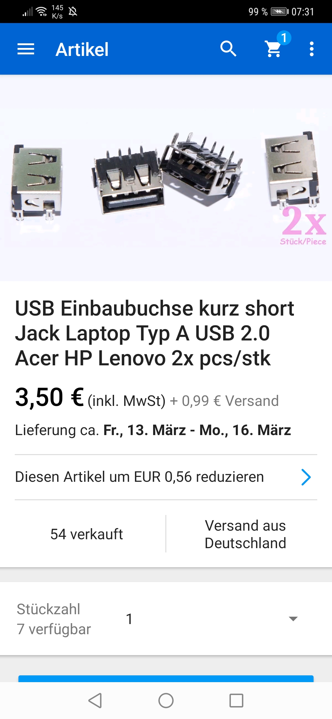

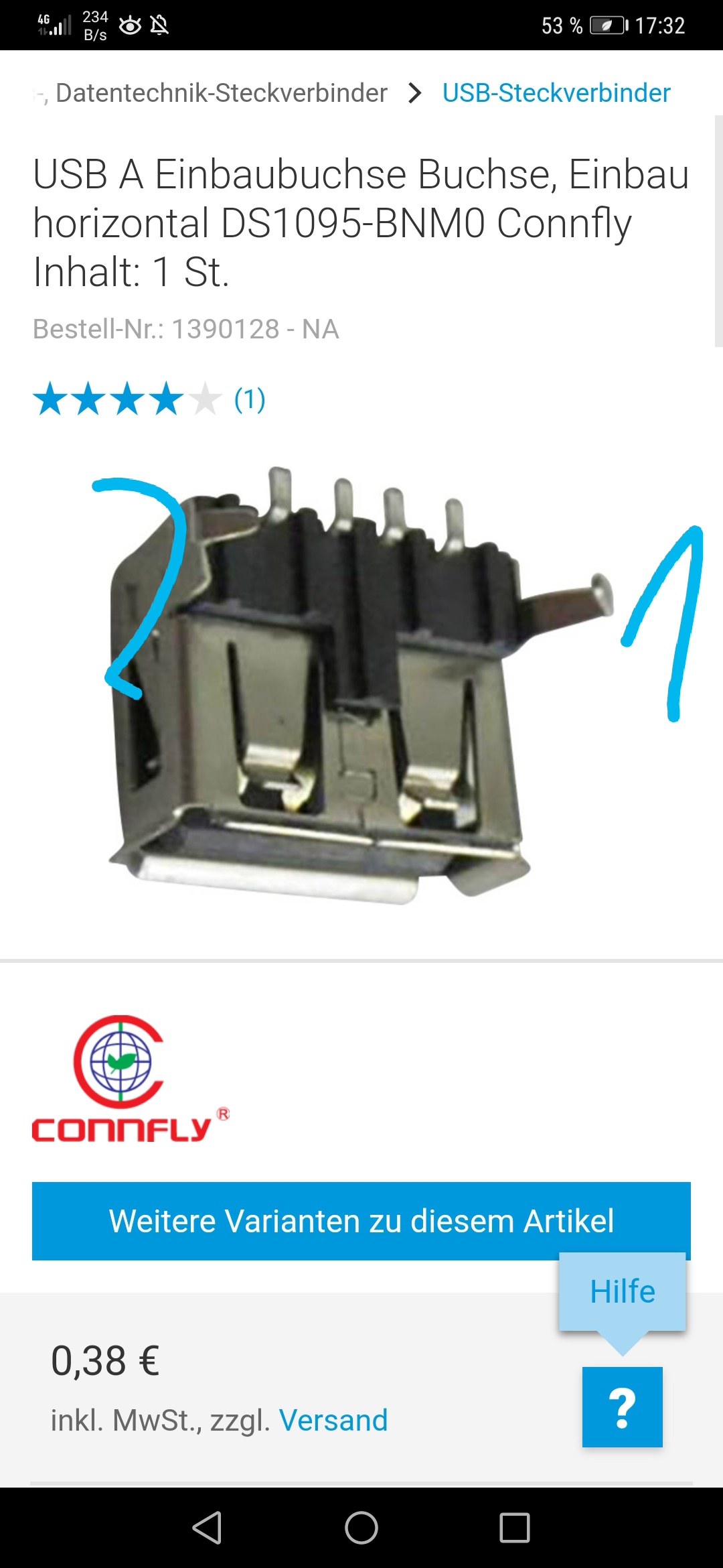

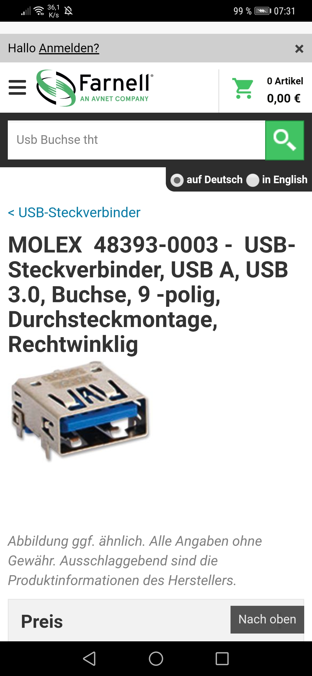

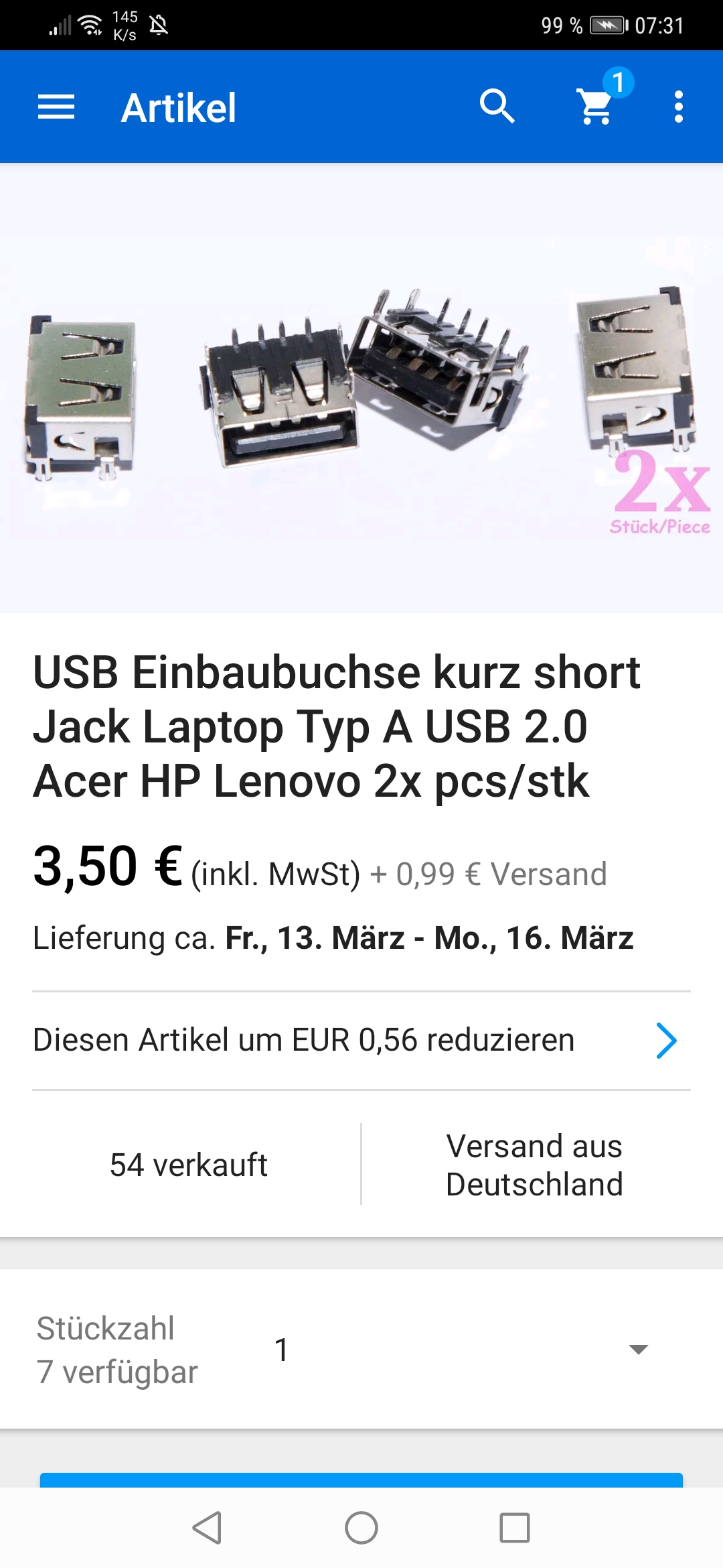

Ich finde nur soetwas....

Die USB3 Buchse auf dem ersten Bild passt nicht da 9 Pins und nicht 4 wie eine USB2 Buchse.
Die Buchse auf dem 2. Bild wird kürzer sein als die Originalbuchse.

Mach mal ein Bild von der Originalbuchse von vorne damit man sieht ob die auf dem Print aufliegt und gib uns die länge der Buchse bekannt.
Ideal wäre wenn du die Buchse mal auslötest und ein Bild von der Unterseite einstellst, im schlechtesten Fall hat sich das Problem damit auch schon erledigt wenn dabei der Print beschädigt wurde.
Die beiden mittleren Pins der Originalbuchse würde ich mal nicht auslöten solange ich keine neue Buchse habe sondern möglichst nahe der Buchse abzwicken, je nach neuer Buchse könnte man diese eventuell weiterverwenden indem man die neuen Kontakte dort anlötet oder wenn man diese nicht benötigt gehen sie leichter auszulöten.
