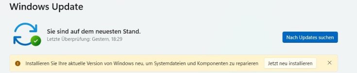

Hallo, diese Meldung erschien heute, ohne das ich gestern oder heute was am System geändert hätte:
Die hatte ich noch nie bei Windows. Ich denke das erscheint ja nicht ohne Grund. Allerdings zeigte ein SFC Scan und ein Health Scan keinerlei Probleme an. Ist das dann ein Inplaceupdate? Ich habe nur einen Redditeintrag bisher gefunden.
Wollte mal fragen. bevor ich drücke :-)
Danke schon mal!

War bei mir vor zwei Tagen auch der Fall.
Backup gemacht, Windows hat danach eine Reparaturinstallation durchgeführt, nach ca. 40 Minuten war das Ganze fertig (W11 hat sich sichtlich abgemüht dabei). :D
Rechner läuft ...
Das war aber MEINE Erfahrung.

Man nennt das auch "Inplaceupgrade".

Interessanter Screenshot, noch nie gesehen. :freaky: Welche Version ist das? Die aktuelle 25H2 v26200.7840? Sicherheitspatch 02/2026
PS: Was Rollmoped sagt. BackUp vorher!
Reaktionen: mchawk777, wagga und rollmoped
Wenn man mal wüsste auf welchem Stand Du überhaupt bist bei den Versionen von W11.
Ich kann mir vorstellen das Dir das System soweit repariert werden soll weil Dein Ding in der Vergangenheit bei den Updates nicht wirklich mitgespielt hat. Ob das als Auslöser Hardware oder Softwareseitig ist, 🤷‍♂️ @wetterauer

Dann hat es bei dir aber was zerlegt gehabt, normal ist das definitiv nicht. Tippe auf defekten Komponentenspeicher. Noch nie gesehen seit ~ 1 1/2 Jahren W11, seit 24H2 und auch unter W10 nicht erlebt.

Erstmal danke euch! Ist die Version 24H2 Build 26100.6725.
Ich stutze jetzt, ich war auf 25H2?? Korrektur: Kein 25H2 im Updateverlauf!
Backup habe ich schon, das war das Erste. Ich war nur stutzig, da ich von gestern lauf heute ja keinerlei Änderungen oder Installationen ausgeführt habe. Die Scans waren ja auch ok, aber ist die Frage ob die alles erfassen (SFC, Health Scan)?

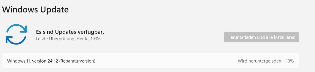

Ich lade gerade runter. Poste nachher nochmal das Ergebnis.

Sodele, alles wohl repariert, Build ist geblieben. Kann nichts nachteiliges feststellen, außer einer Symbolleiste die ich in der Taskleiste eingebaut hatte. Die ist weg, das ist aber kein Ding.
