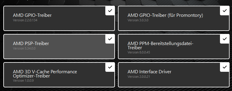

Ich habe jetzt nochmal geschaut, die Treiber des Chipsatzes verwirren mich, von der MSI Homepage gibt es:
6.10.22.027
von der AMD Homepage gibt es
6.10.17.152
das klingt danach das MSI neuere Treiber zur Verfügung stellt als AMD selbst??
Wenn ich nun aber die Installation starte haben beide die selbe SW ??

Ich habe nach der Windows Installation 24H2 sofort die Chipsatztreiber von der AMD Homepage installiert nicht die von MSI und auch nicht die die mir Windows angeboten hat.

Ich habs ja direkt von AMD installiert nach Win11 installation, danach nochmals über MSI, danach nochmal von AMD.
