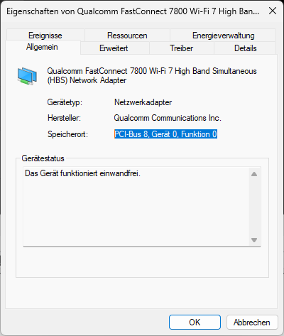

Problem ist relativ. Mir ist heute aufgefallen, auch wenn ich es nicht nutze, das ich das WiFi nicht mehr einschalten kann. Ich habe Sowohl WiFi als auch Bluetooth in den Windows einstellungen deaktiviert, weil ich es nicht brauche. Trotzdem habe ich mich gewundert warum ich es nicht einschalten kann, denn vor ein paar tagen als ich Windows frisch installiert habe, habe ich es ja auch ausgeschaltet. im Gerätemanager unter ausgeblendete Geräte steht beim WiFi adapter:
Dieses Hardwaregerät ist zurzeit nicht an den Computer angeschlossen. (Code 45)
Habe danach gegooglet und im zusammenhang mit dem Mainboard einige leute unter anderem auf Reddit gefunden die das auch haben. ich wollte mich hier nur mal umhören und auch vergewissern, das dies ein bios update problem ist, und kein hardware defekt.
Treiber versucht neu zu installieren, aber sind aktuell und auch nicht fehlerhaft installiert.

Du hast schon mal geschaut, was passiert wenn Du das Ding aus dem Gerätemanger löscht und dann die Hardware neu erkennen lässt?
Nachher stolperst Du genau über das Problem, was wir alle gerade haben.
PCIe-Lane-Initialisation (das Gerät wird wahrscheinlich nicht per USB angeschlossen sein).

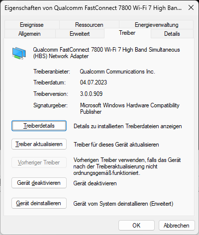

Nein. Ist es nicht.
Der Treiber läuft.
Da es mit dem Windows-Treiber läuft. Gerne mal den Button "Vorheriger Treiber" nutzen.
Die geht es ja nicht darum, ein Wifi7-Connect zu bekommen, sondern nur dass das Ding läuft.
