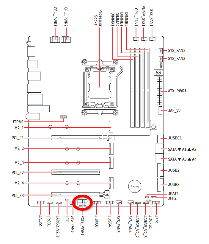

Oh nein, das MSI hat ganz unten noch einen PCIE-PWR Anschluss :
Reaktionen: isiprimax und AMD-Flo

Nachtrag: Achtung, hier muss ein 8-Pin PCIe Stecker angeschlossen werden!

So, ich habe nachgeschaut, dass habe ich wohl wirklich übersehen. Ist aber auch an einer wirklich doofen Stelle angebracht ... 3x8 war wohl nicht drin gewesen? So ist bei mir ein Gehäuselüfter für die GK im Weg, muss ich einen opfern, um das zu montieren.
In diesem Bild, ist der Anschluss nicht markiert ...

Aber im Text und als Bild vorhanden^^

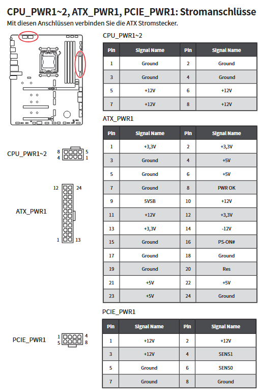

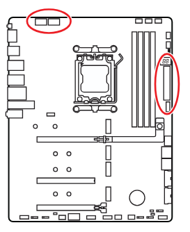

Also ich sehe auf den Bildern 2x8 und 1x24. Dieses CPU_PWR1~2 sagt eben nichts aus, dass hier 2 Ports gemeint sind. Also echt verwirrend. Mit einem roten Kreis um den unteren Port, wäre der nun angeschlossen.
Oder wäre das obere Bild so, dann hätte ich vielleicht aufmerksamer nachgeschaut:

Der untere Anschluss ist ja ein PCIE-PWR und kein CPU-PWR ... also das richtige Kabel nehmen.. das gleiche wie für ne GraKa
