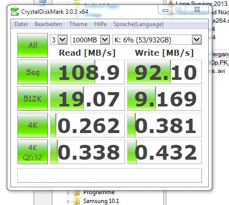

Also ich habe mal CrystalDiskMark laufen lassen.
Das Ergebnis schaut so aus:
Ich kenne mich da jetzt mit den Daten nicht so gut aus.
Eine 3 GB große avi Datei wurde in 35 sek. kopiert.
