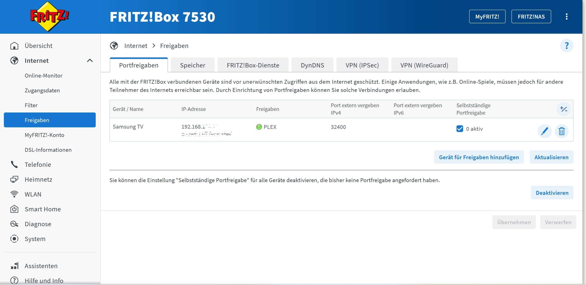

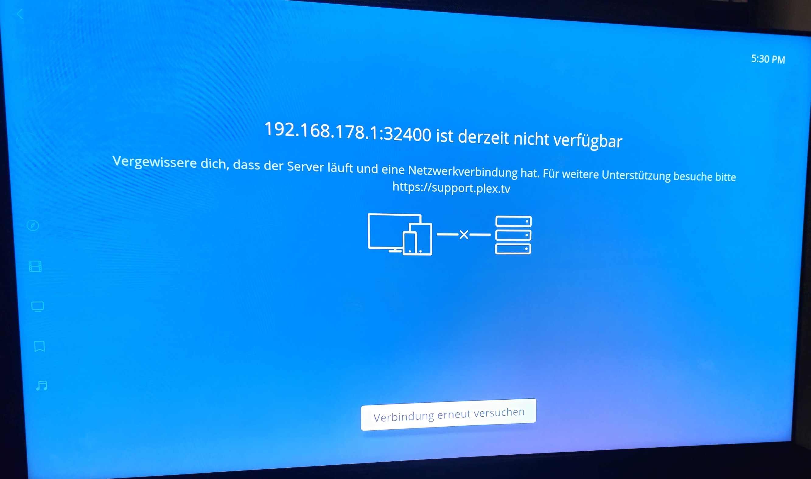

Hallo!
Ich möchte auf meinem Samsung TV bei der APP Plex for Samsung einen Manuell definierten Server einrichten.
Das dieser auf die Festplatte an der Fritzbox zugreift. Leider bekomme ich das nicht hin.
Ich weiß echt nicht mehr weiter, was kann ich tun?

Der Plex-Server fehlt in deiner Konstellation.
Medien > Plex-Server > Plex App auf Endgerät.
Wenn du keinen Plex-Server nutzen kannst, wäre "Kodi" eine Alternative. Das braucht keinen Server um die Daten "aufzubereiten". Je nach Medienanzahl wird die Datenbank relativ groß und der freie Speicher vom TV wird gut genutzt.
Mann kann die Datenbank auch auslagern > auf die externe HDD bspw.

Hmm nach kurzem googlen: Plex für Tizen (TV OS von Samsung) scheint es nicht zu geben.
Schaise :/
Dann wirst du zwingend ein Gerät brauchen (Laptop, PC, NAS) was als Server fungiert und deine Medien entsprechend verwalten kann.
AUßER du hast eine AndroidTV Box/-Stick, ein RaspberryPi oder irgendein anderes Gerät als Zuspieler für den TV, welches Kodi unterstützt.
Fazit bisher: Also entweder Server oder ein "Kodi-Gerät".

Das funktioniert aber so nach Deiner Vorstellung nicht - die Plex-App auf dem TV ist lediglich ein Client-Player, der entweder auf die Medien eines Plex-Server oder die Streaming-Inhalte der Plex-Cloud (die im Grunde genommen auch nur auf Plex-Servern läuft) zugreift!​
