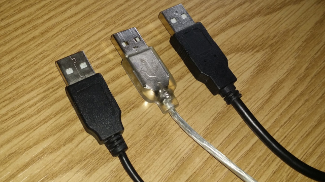

ich habe hier eine externe 2.5" USB3 Festplatte (WD Elements) mit recht kurzem USB-A Kabel, die einwandfrei funktioniert. Dazu zwei USB Verlängerungskabel (<1m), die aber beide mit mehreren HDDs nicht funktionieren. Kleinere Geräte wie Gamepads sind ok. Die Extension cables sind vermutlich schon mehrere Jahre alt (pre-USB3) und beste Chinaware.
Wenn ich jetzt im Laden ein neues USB3 Kabel (<1m) kaufen wollte, woran kann ich festmachen, dass das Kabel HDD tauglich (oder sagen wir hochwertig) ist? Gibt es vertrauensvolle Marken oder Merkmale, auf die man achten könnte? Die Stärke des Mantels (optische Sichtung) sagt ja nicht unbedingt etwas über den Aderquerschnitt aus. Aber letztlich würde ich mich daran orientieren.
Oder kauft man so was auf gut Glück?

Ich habe noch ein kurzes/dickes USB-A Kabel (Stecker/Stecker) gefunden, was ich mit einem Buchse/Buchse Adapter zu einer Extension machen kann. Das einzige von den dreien, das funktioniert.
Ich brauche zum Glück nur ein kurzes Stück, um an die Rearports des Tower zu kommen. Dennoch etwas enttäuschend, dass sich die Situation mit USB3 nicht verbessert hat.
