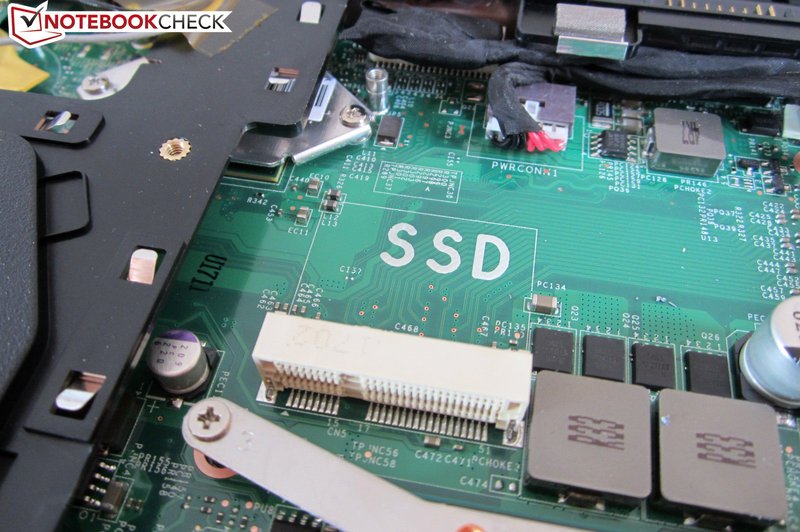

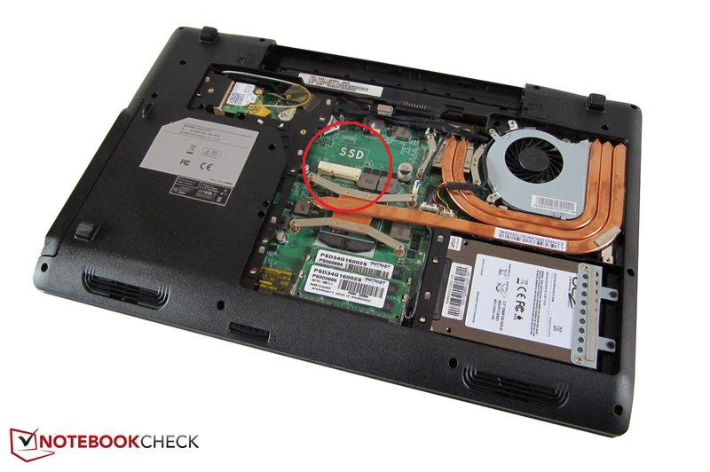

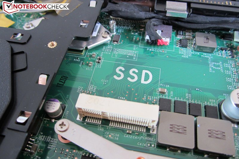

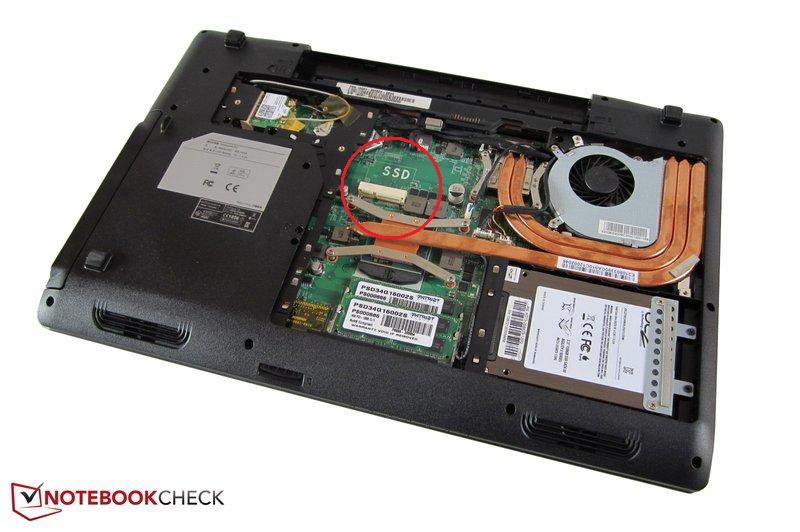

Hi wolle,
es ist eigentlich kinderleicht. Den mSATA Slot kannst du eigentlich nicht verfehlen, da dieser auch relativ groß auf dem Mainboard gekennzeichnet ist. Du musst die SSD einfach nur einstecken und mit einer kleinen Schraube fixieren.
Was zu beachten ist:
-> Zu allererst: Stecker raus und Akku entfernen
-> Schrauben lösen und Klappe öffnen
-> Vorsichtig die SSD einstecken und festschrauben
-> Die Schraube war bei mir nicht im Lieferumfang enthalten (weder bei der SSD noch beim MSI selbst)
-> Im Bios den AHCI Controller aktivieren (war bei meinem MSI schon Voreinstellung, sollte aber dennoch überprüft werden)
-> Windows erkennt die SSD zwar fehlerfrei, muss aber in der Datenträgerverwaltung "erst ins System eingegliedert werden", da sie nach dem Einbau als nicht zugewiesener Speicher behandelt wird (ergo: man sieht sie nicht aufm Arbeitsplatz)
-> Ein paar Windows-Einstellungen sollten noch verändert werden, dazu die PDF im Anhang (dabei gilt: Alles kann, nichts muss. Gerade bei einem Mischsystem musst du abwägen was du brauchst und was nicht)
(Bildquelle: http://www.notebookcheck.com/Test-Deviltech-Fire-DTX-MSI-MS-16GA-Notebook.76511.0.html
Textquelle: https://www.computerbase.de/forum/threads/leitfaden-zum-einrichten-einer-ssd.838217/ vom CB-User allstar)

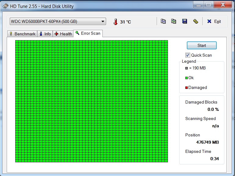

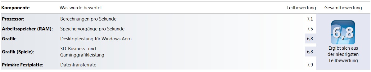

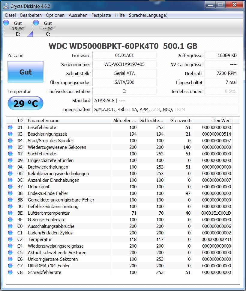

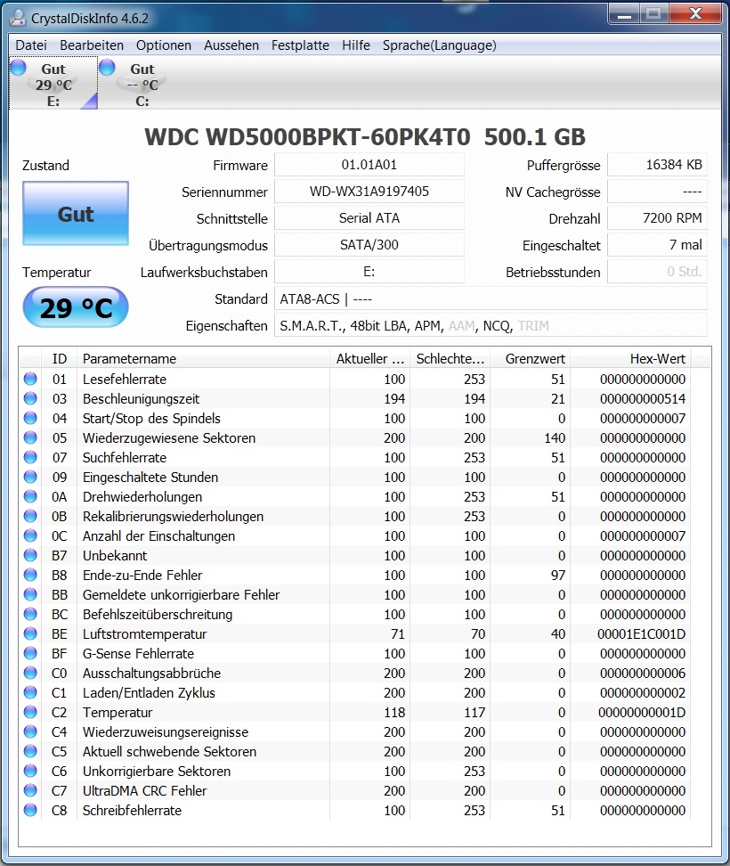

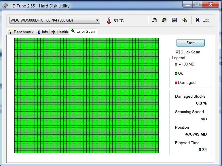

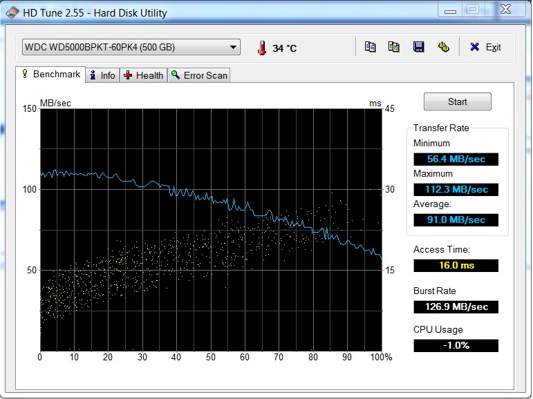

Update:
So, meine alte Hitachi wurde erfolgreich auf die neue WDC geklont und mein Eindruck ist sehr positiv, die 80 Taler haben sich wirklich gelohnt :D.
Nun mal fix zu den Pros und Contras des Upgrades und der Western Digital WD5000 BPKT.
Pro:
-> Man bekommt recht viel (schnellen) Speicher fürs Geld; in Zahlen: 500GB für 70-80€ je nach Anbieter
-> Wirklich saubere Performance (siehe Anhang)
-> 5 Jahre Herstellergarantie
-> Schlanke Bauhöhe; in Zahlen: 9,5mm
-> Bis jetzt konnte ich nicht das oft beklagte "Idle-Klackern" der 5400er 500GB WDC beobachten
Contra:
-> Die Hitachi war kaum wahrnehmbar, bei der WDC weiß man das sie da ist ;)
-> Ich hab das schon beim klonen am SATA-USB Controller bemerkt, sie wird unter Vollast merklich warm (aber nicht heiß;)), ob sich die Hitachi und die WDC da unterscheiden muss ich noch mal sehen
Das wars eigentlich, die positiven Aspekte überwiegen.
Die 5000BPKT ist kein Leisetreter wie eine kaum zu bemerkende 5400er, aber sie ist schnell und zuverlässig.
Ich würde 4,5 / 5 Sternen vergeben, weil sie dem System nochmals einen Performanceschub verpasst. Da mein MSI auch ein Stück weit als "Workstation" beschafft wurde eine sehr gelungene Ergänzung zur pfeilschnellen SSD.

Naja 29°C bei einer HDD mit 7.200 rpm sind nun nicht so warm.
Meine Samsung 830 SSD hatte in dem Notebook konstante 30°C ;)
Ja, ich weiß.
Das sind die Temperaturen direkt nach dem Einbau. Während meine alte Hitachi geklont wurde lief die 7200er unter ziemlicher Last, sodass sie schon merklich warm wurde (aber nicht kritisch), ich schätz so 40-45°C. Im normalen Windows Betrieb merkt man nichts davon.

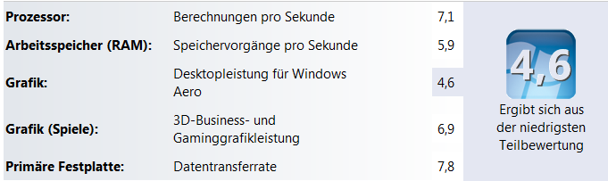

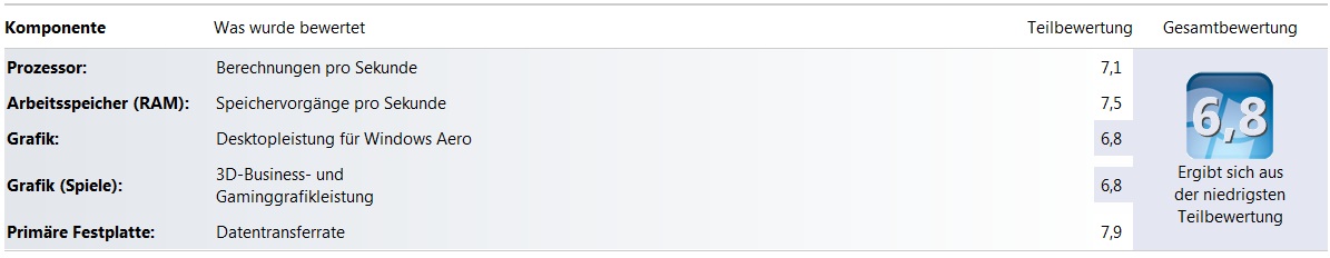

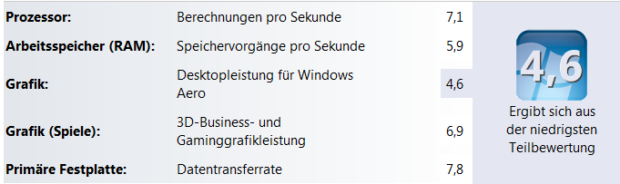

@ Meister Röhrich:
Wieso hast du denn einen Leistungsindex von 6,8?
Meins hat nur 4,6 (siehe Anhang)
Der Leistungsindex ergibt sich aus der niederigsten Bewertung. Bei mir war es zuerst auch die Aero/Grafik, dann der Speicher. Nach sauberer Neuinstallation stand aber auch der auf 7,8 :freaky:
Jop, mein System ist aber auch komplett neu installiert.
Ich vermute, dass er für die Aero-Leistung die interne HD4000 verwendet hat und für Games die GT650M (da steht ja auch die 6,9).
Muss mal die neuesten Nvidia Treiber installieren....
Hmm, sowas.
Ich habe den Leistungsindex noch einmal mit installiertem Windows und Energie Einstellungen "Höchstleistung" ausgeführt, schon nach dem Start wurde die "Turbo-Taste" aktiviert, sodass die gt650m gearbeitet hat.
