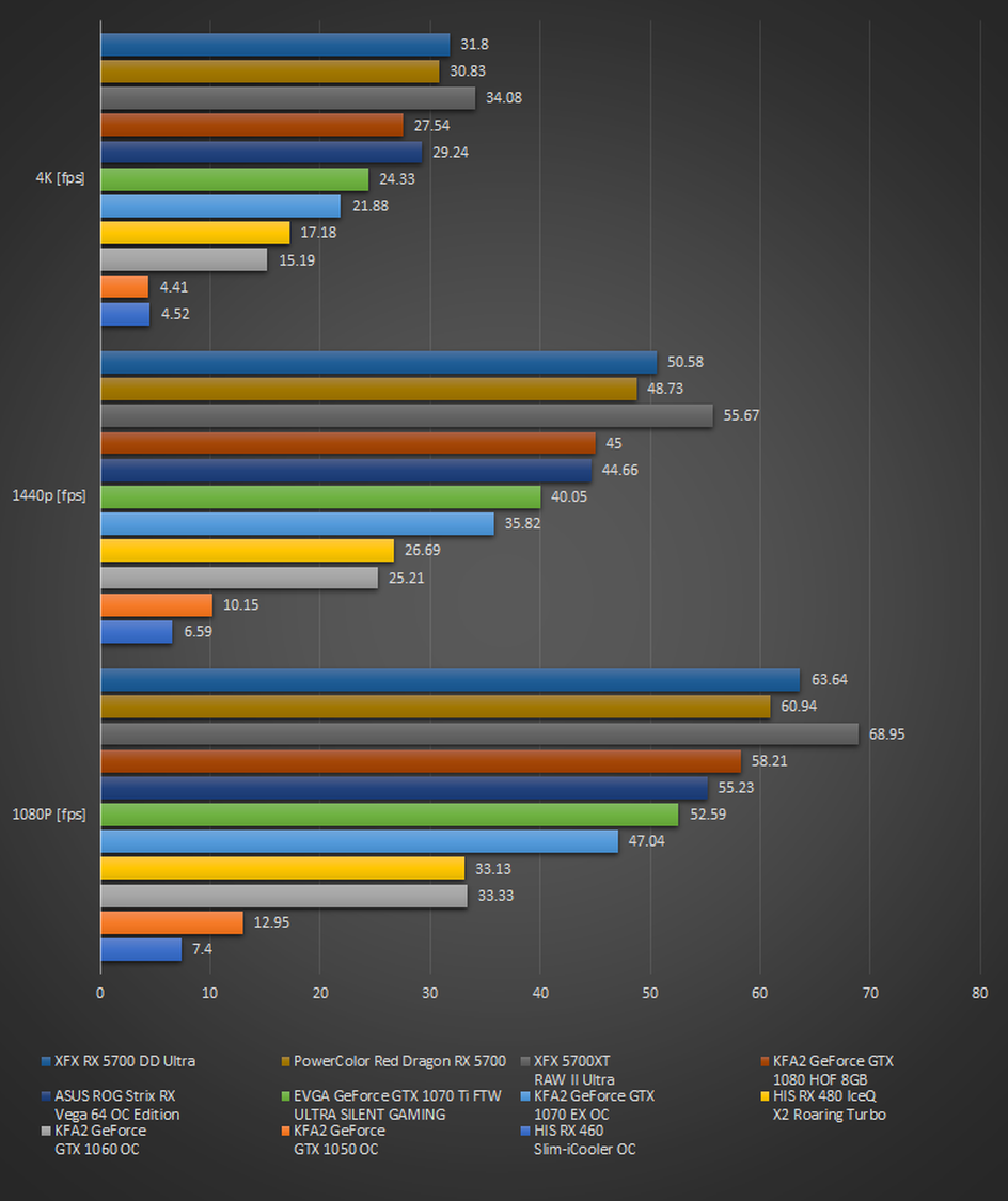

Mal ein Review mit RX480+GTX1060+RX 5700 DDU: je nach Game in WQHD bis zu 90% schneller (ME)
[M] XFX Radeon RX 5700 DD Ultra 8GB GDDR6 Video Card Review

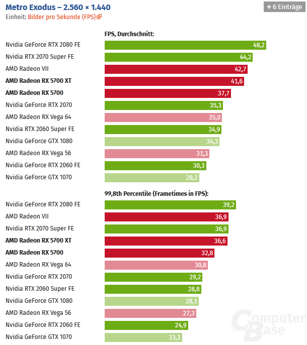

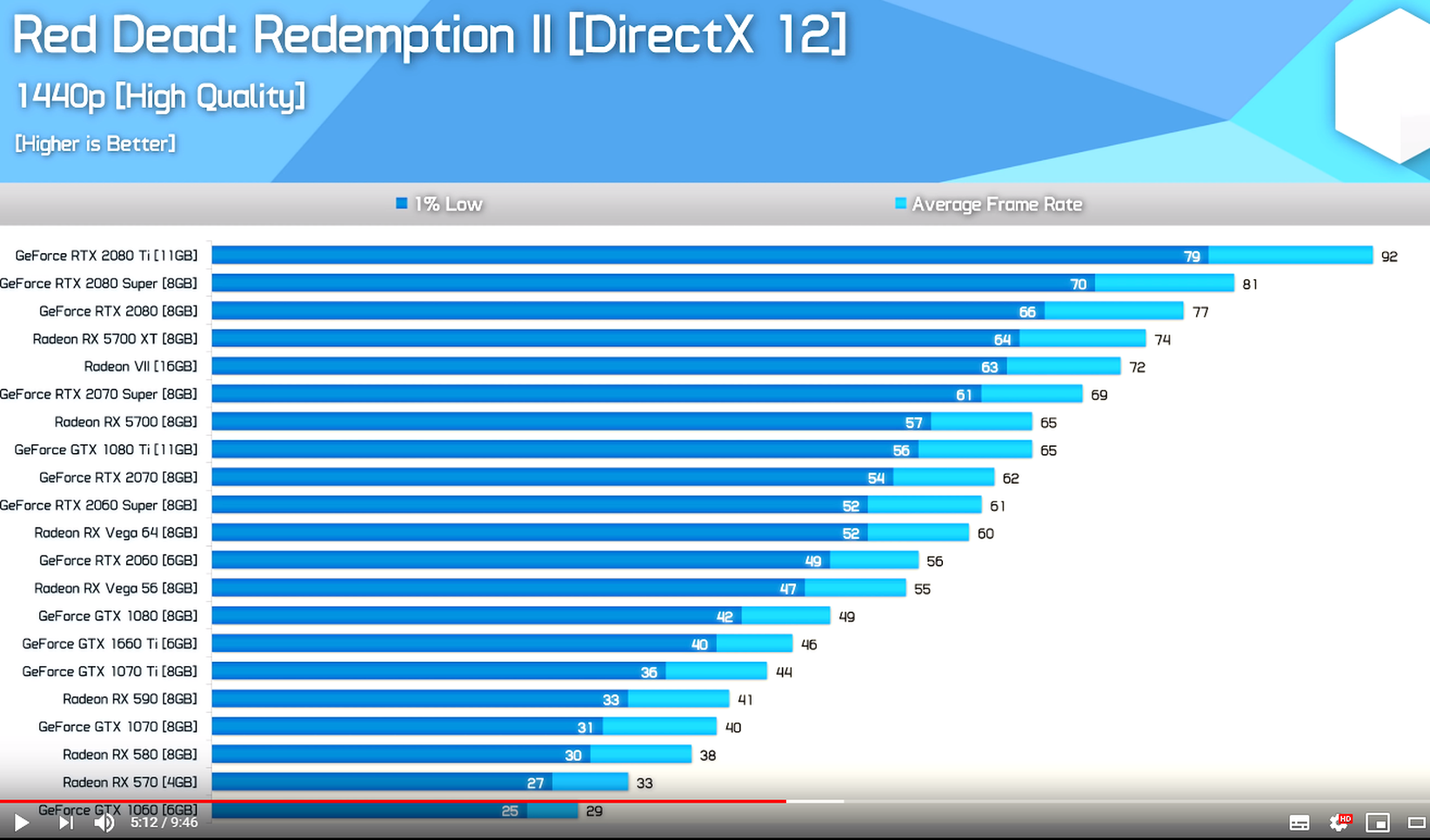

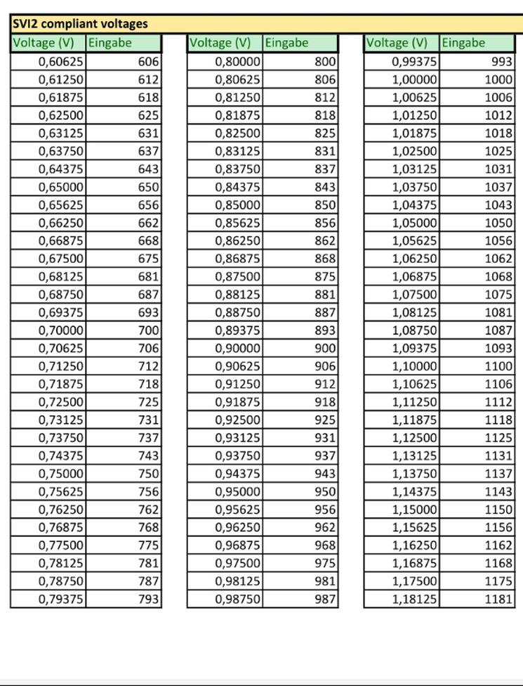

Der Sprung von 1050mV auf 1025mV ist evtl. zu groß.
Stell mal nur 1040mV ein, sollte dann in GPU-Z/ HWinfo ne VDDC von 1043,75 sprich 1044mV anzeigen.
Wäre mal interessant welche VDDC mit 1050mV angezeigt wird, ob genau 1,05V oder 1,056V.
Am Besten beim UVen dann net weiter die Spannung senken sondern den Takt passend machen.
Da können 5-10MHz schon viel ausmachen, ohne groß langsamer inGame zu werden.
Manche Chips sind sensitiver auf Takt als auf Spannung.
btw.
Die Spannungsschritte sehen ungefähr so aus: siehe Anhang
Navi scheint nen kleinen Offset drin zu haben, deswegen anstatt 1043 vorsichtshalber 1040 einstellen.
Reaktionen: sinkpäd

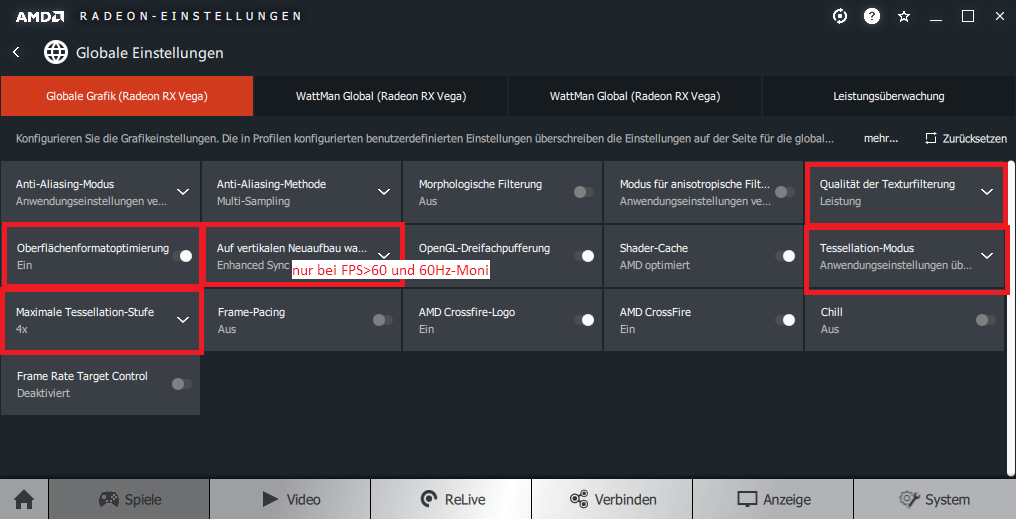

In Games ist eh ein Fps-Limit FRTC sinnvoll, das ist sparsam+kühl+leise ohne das die minFps leiden.
Würde ich ca. 3-5fps unter den Durchschnitt setzen.(je nach Game)
In den Globalen Einstellungen wohl wirksamer als im Gameprofil allein.
Zusätzlich kann man in den Globalen Einstellungen+Gameprofilen die Texturen+Tess noch ein mue optimieren:
(sparsamer+performanter)
