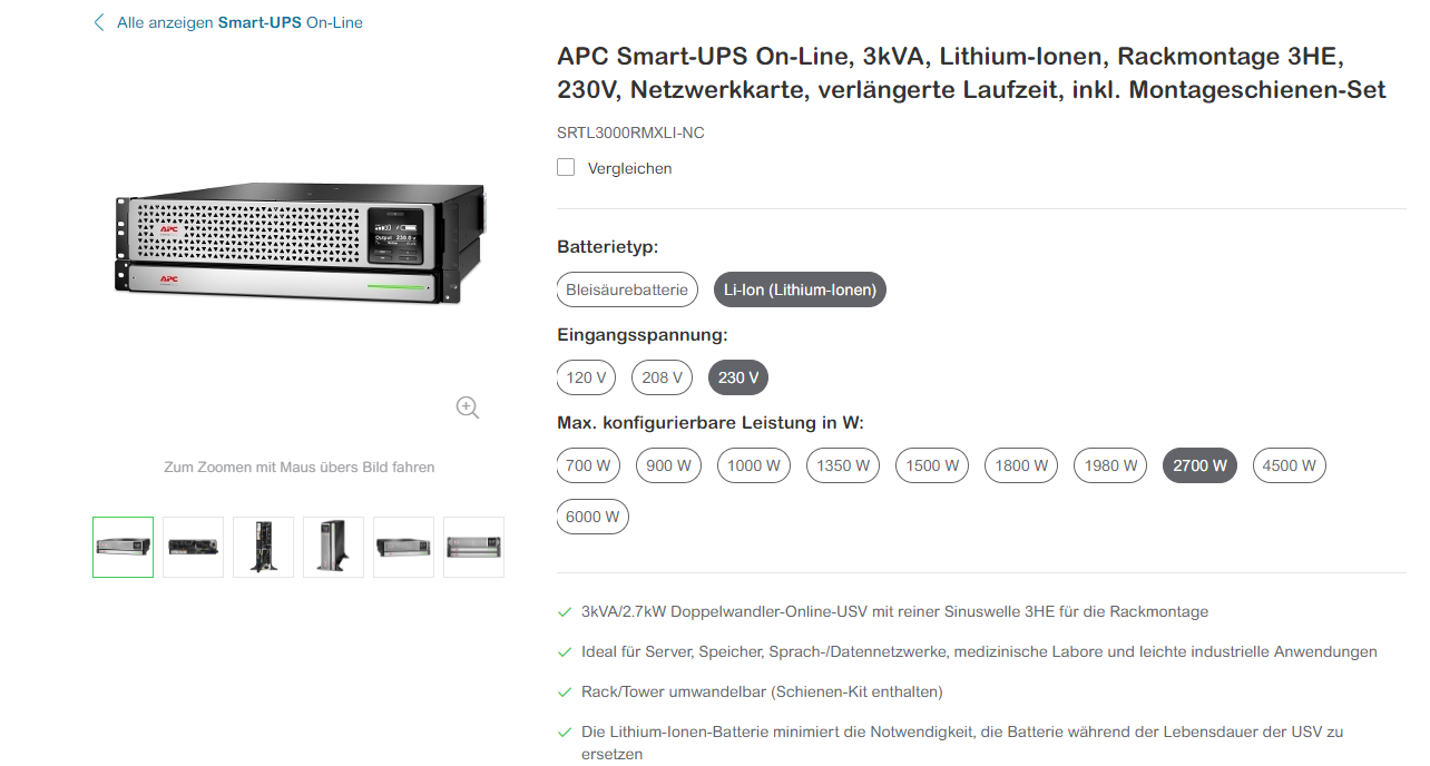

EDIT: Ansonsten, wenn du es nicht schaffst regelmäßig die Batterien zu wechseln, Geld in die Hand nehmen.
https://www.apc.com/de/de/product/SRTL3000RMXLI-NC/apc-smartups-online-3kva-lithiumionen-rackmontage-3he-230v-netzwerkkarte-verlängerte-laufzeit-inkl-montageschienenset/
