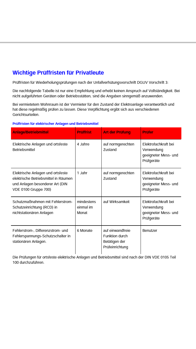

Ja das klingt hart. Ist aber nun mal die Realität. Ortsfeste Elektroanlagen sind übrigens alle 4 Jahre durch eine Elektrofachkraft zu prüfen (bei Mietwohnungen ist der Vermieter zuständig). Ich weiß das macht gerade im Privaten Bereich keine Sau. Die Versicherungen freut's. Die Zahlen so ungern.
@Cebo: Hast du für die Prüfung alle 4 Jahre mal eine Quelle parat, also dass man das machen sollte/müsste? Finde da auf die schnelle nix und mir selbst ist dies nur aus Unternehmen bekannt.
