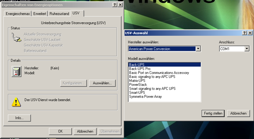

Erst mal ohne Geräte aufladen lassen, dauert ca. 10 Stunden, einfach mal über Nacht laufen lassen.
Dann schaltest Du den Rechner der überwacht werden soll an die Station, installierst die Software (Powerchute) und stellst es richtig ein.
Evtl ist die USV bereits im System integriert, dann kannst Du bei den Einstellungen der Energieverwaltung das Gerät auswählen und konfigurieren.
