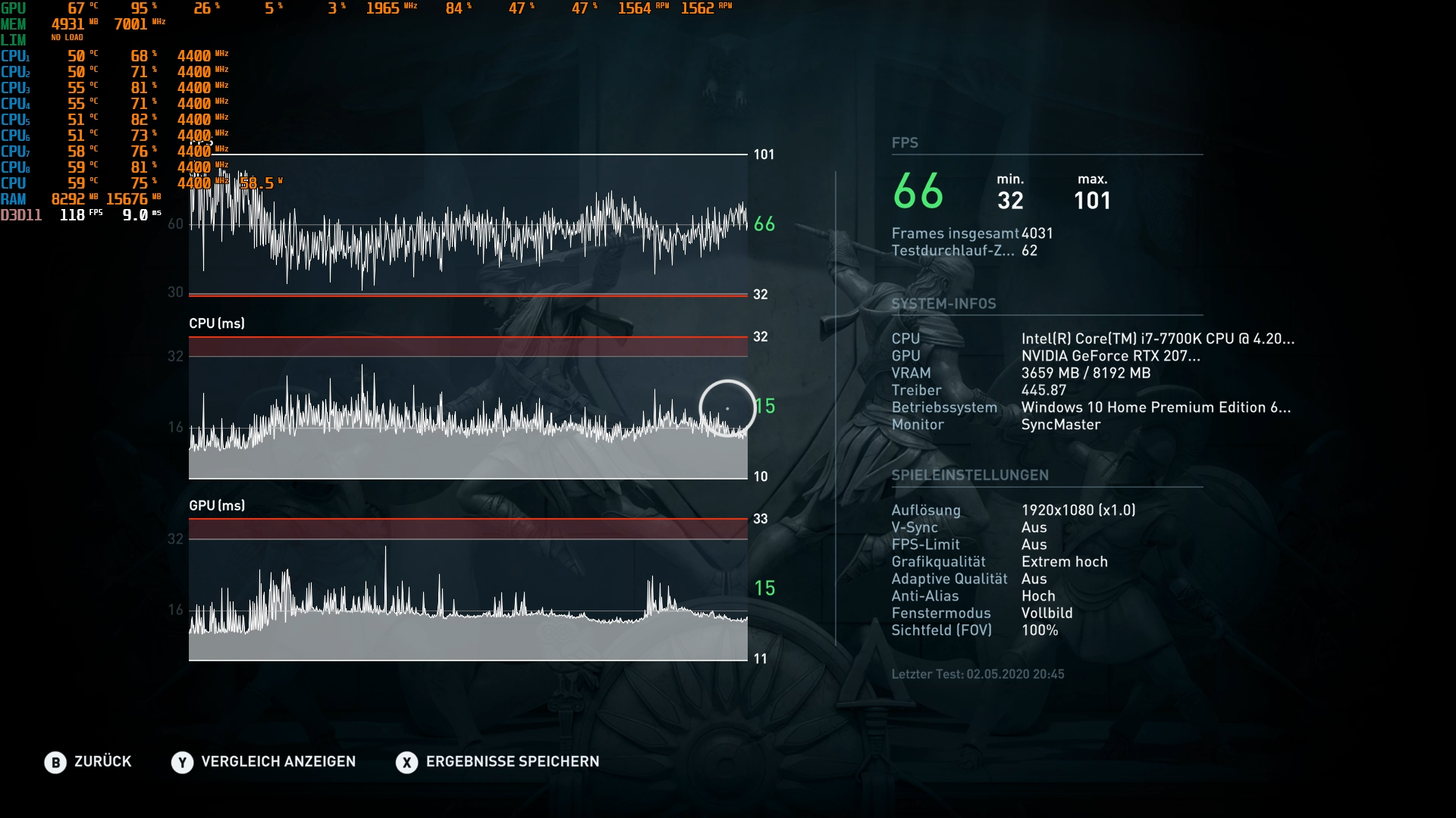

Odyssey Benchmark

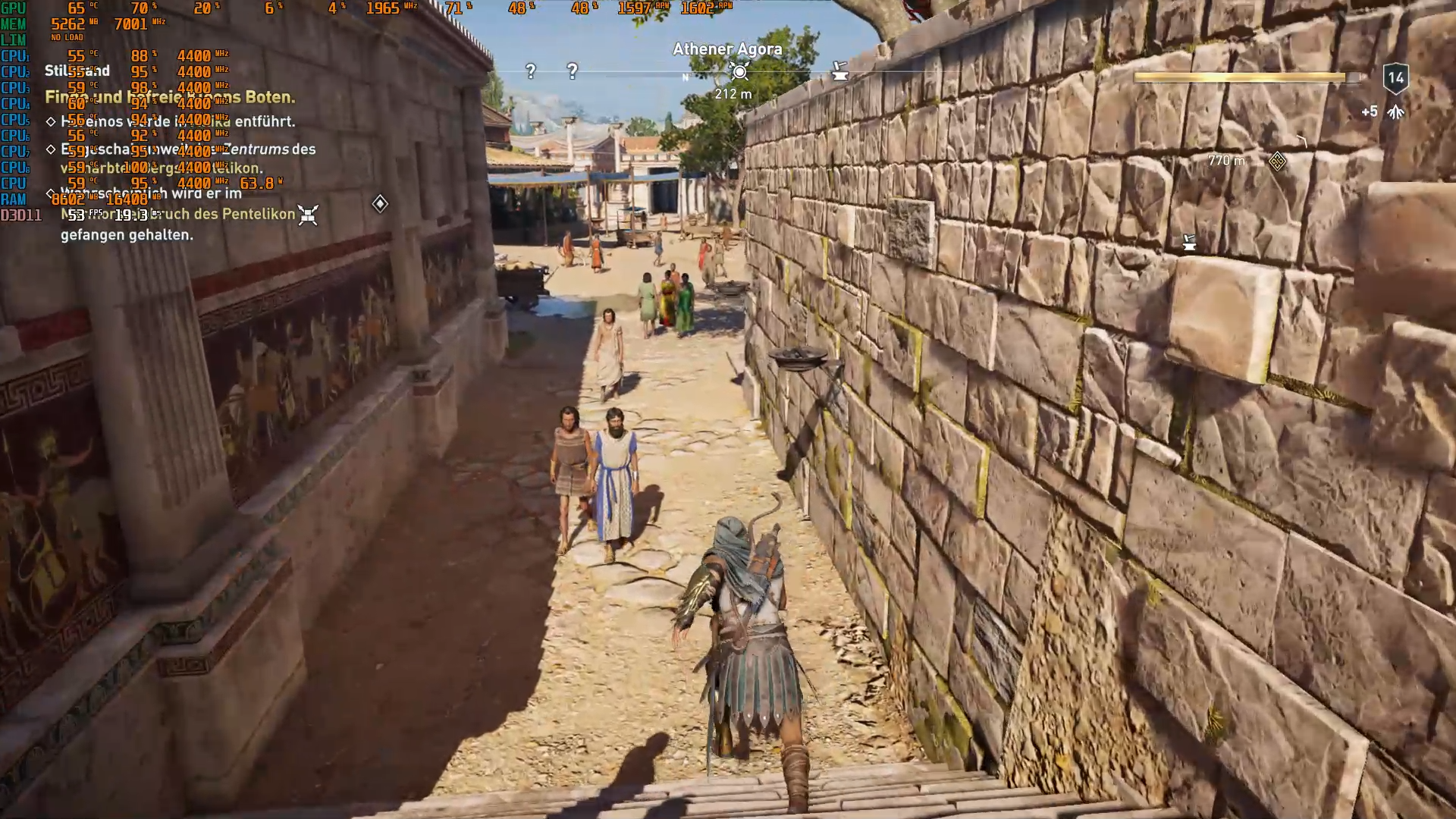

Odyssey ohne V-Sync

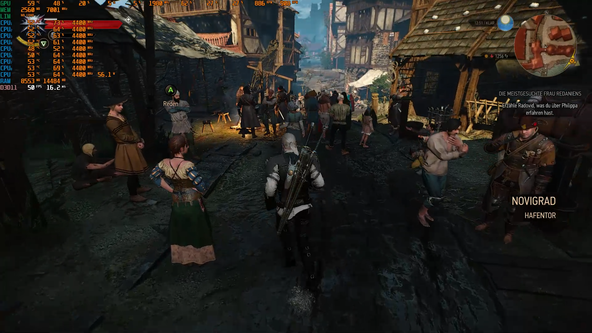

The Witcher 3 mit V-Sync
The Witcher 3 ohne V-Sync selbe Stelle

Ja, aber es ist doch komisch, dass ich auf dem Bild ohne V-Sync 98 FPS habe und auf demselben Bild an derselben Stelle nur 50 FPS. Das kann doch nicht normal sein?

Generell nochmal die Frage: Sind die Werte die ich mit meiner PC Konfiguration erziele normal? Also unabhängig von meinem V-Sync Problem. Wenn man sich zum Beispiel das erste Bild mit dem
Assassins Creed Odyssey Benchmark anguckt?
Wenn du dir in den Bildern bei "RAM" die Zahlen ansiehst, ist der erste Wert vom Spiel und der zweite Insgesamt von Win10 verlangt. Beim zweiten Bild bist du über 16GB und bei den anderen knapp dran.
Heißt dem Win10 geht der Arbeitsspeicher aus, somit verwendet er die Festplatten als Erweiterung.
Festplatten sind aber immer viel langsamer als Arbeitsspeicher und bremsen somit. Mehr RAM würde hier Abhilfe schaffen.
