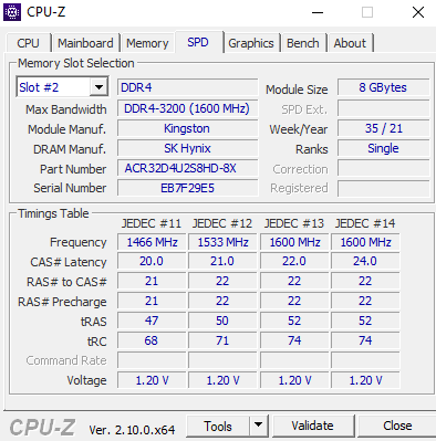

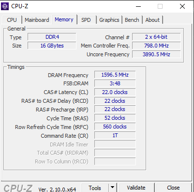

Moin,
lade mal bitte das Tool cpu-z hier im CB Download runter.
Mache bitte je einen Screen vom Reiter SPD und Memory.
Diese dann hier einmal hochladen.
@psy187 Hier die Screenshots, und vielen vielen Dank wirklich
Ok,
Ram läuft richtig.
Würde dann auch mal beide Monitore einzeln testen, oder wie der Vorredner sagte die Hz-Zahl gleichsetzen.
Von den Timings des Rams nicht.
Hast du einen 16GB Riegel oder 2x 8GB Riegel.
Wie gesagt teste die Monitore mal einzeln und die Hz anpassen.
@psy187
Ich habe 2x8 GB.
