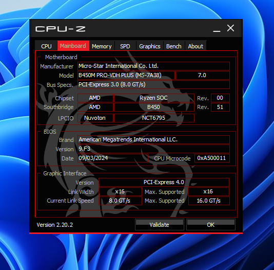

Was hattest du denn vorher für Komponenten verbaut? Und Welche BIOS Version hast du aktuell auf dem Brett (Nutze CPUZ dafür, gibts hier auf ComputerBase unter Downloads) Monitor auch an der Grafikkarte angeschlossen und nicht am Mainboard?
Reaktionen: Lonex88 und K335
Was war vorher verbaut? Welche UEFI Version hast du aktuell?

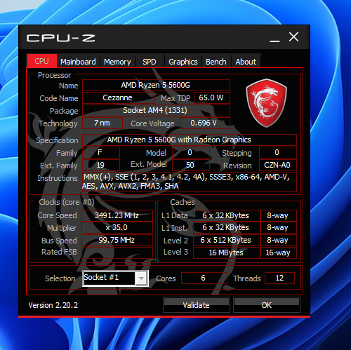

Ich hatte davor ein Ryzen 5 1600 und eine RX 580 8GB

EE: Nochmal die Erklärung zur CPU: 5500, 5600G, 5500gt usw. haben nur 16MB L3-Cache, der 5600 hat 32MB, im Extremfall also je nach Spiel rechnet der 5600 dadurch dann locker ein Viertel also 25% schneller...

Da du ein altes Beta Bios nutzt, würde ich an deiner Stelle wenigstens das aktuellste 7A38v9F5(Beta version) von 2025-09-23 installieren.
Danach noch XMP aktivieren, so läuft der RAM schneller und du hast mehr Performance.
Ich würde für dein Mainboard das neuste BIOS installieren, dann die neusten Chipsatz Treiber und danach die aktuellsten Grafikkarten Treiber.
