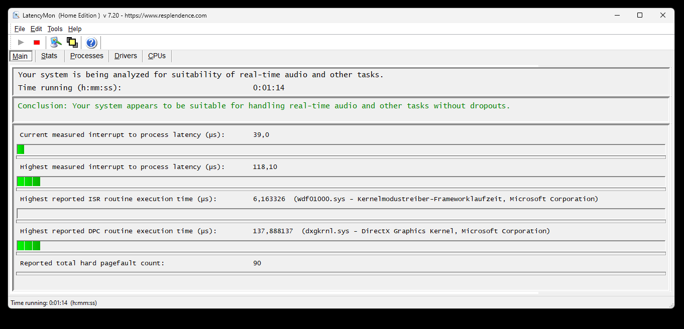

(System-Latency kannste Dir angucken, zb. mit Latency-Mon: alles sauber im grünen Bereich? Echtzeit für Dein Sys kein Problem? Oder hakt es irgendwo? )
Ich wiederhole den wichtigsten Tip: Guck Dir (zumindest anfangs) die hz im Monitor-OSD an, was Deine Einstellung bewirkt. (Später brauchste das nicht mehr, dann merkste die kleinsten Abweichungen auch direkt so :) )

Liquidacid86 schrieb:
Ja die Frage ist, was soll nicht rund laufen
habe noch latency-Mon ergänzt, s.o.. Screenshot als Bsp folgt.
So wäre z.b. ganz ok. Ist bei Dir ähnlich?:
Latency mon habe ich, alles im grünen Bereich.
