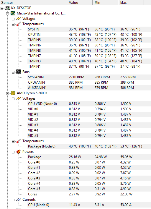

Temperaturen sind, soweit ich sehen kann auch i.O.:

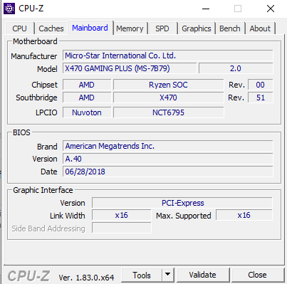

edit:// anbei Mainbaord (BIOS-Version ist inzwischen A.50):

@octo124 Mainbaord/Bios ergänzt (Startpost) Die krpcdd.sys finde ich lokal nicht mal oO
