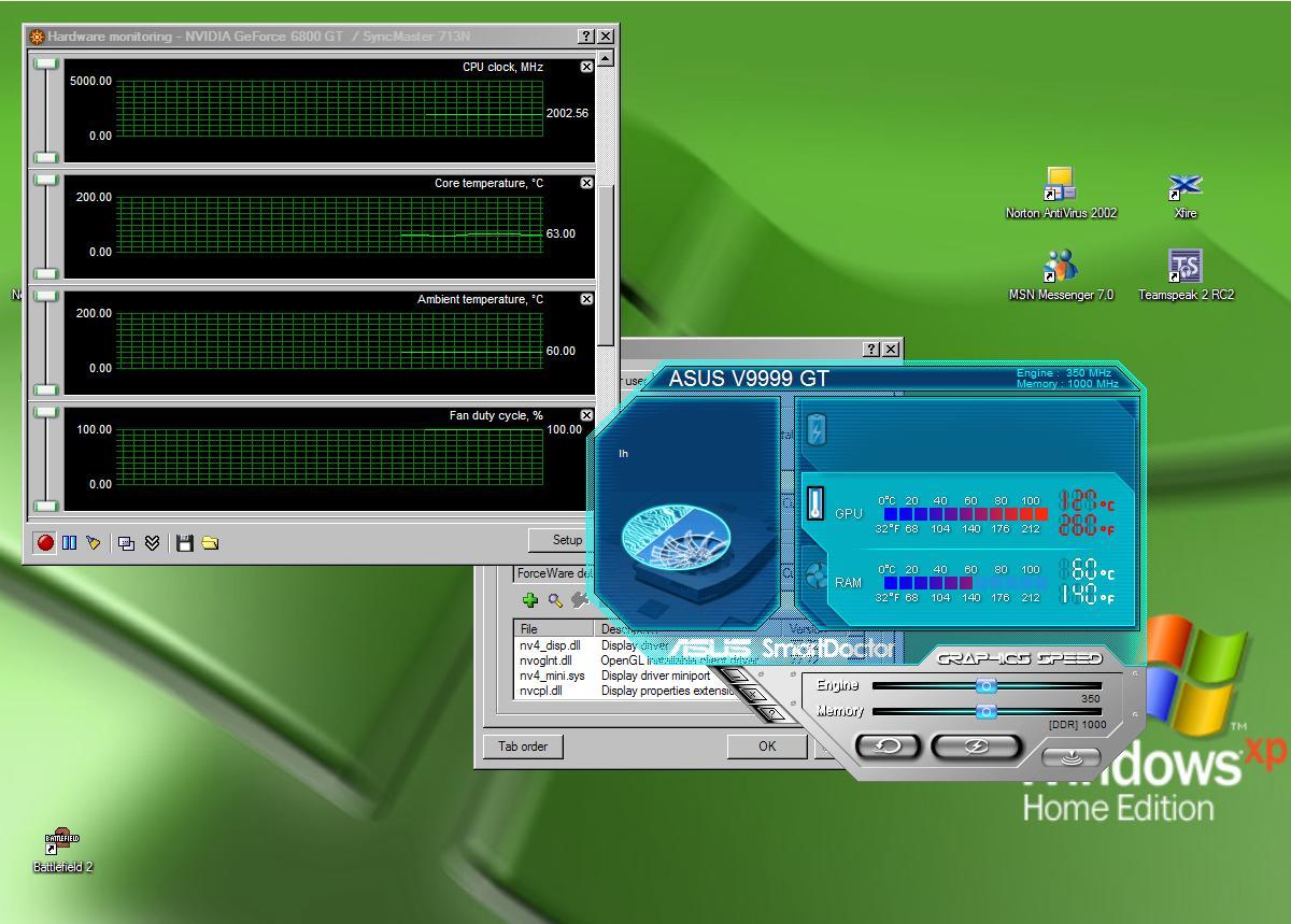

Damit ist also bewiesen das ziemlich viele Spiele die OpenGL benutzen(wie CS,CoD,Doom) nicht mehr funktionieren wenn smart doc installiert ist.Meint ihr man kriegt die Karte umgetauscht bei diesem fehler?(also geld zurück und nicht nochmal die selbe karte).
Ich habe jetzt noch mal alle Asus Software deinsalliert und Doom 3 läuft. Ich lasse jetzt SD weg , dann läuft wenigstens alles. Mal gucken ob es mit der nächsten Version von SD klappt.
ein beweiss dafür das SD nicht die warheit anzeigt !
alles die neueste version..

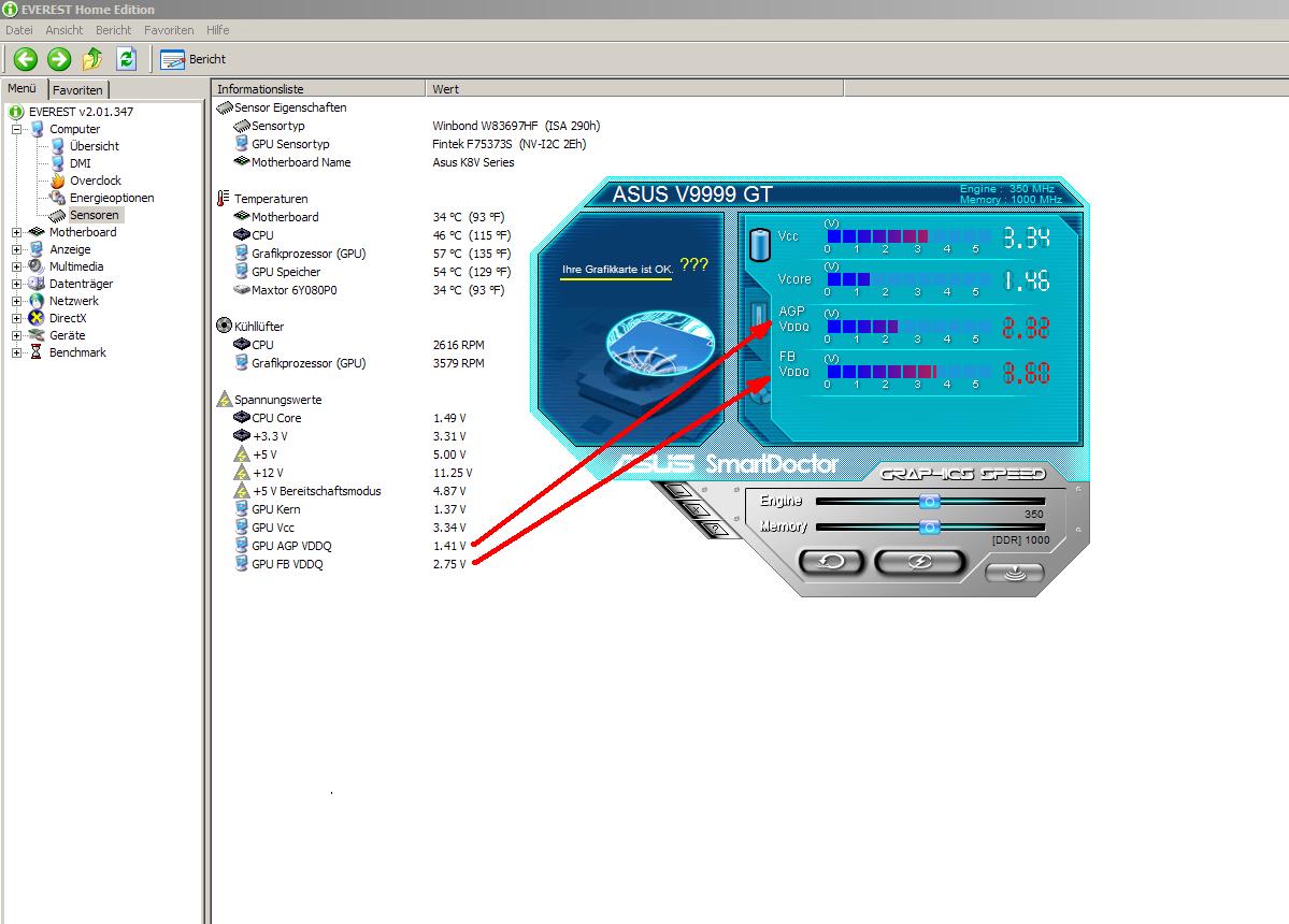

OK.Habe selbst das Be Quiet mit 470W.Werde mir mal den ale neuen treiber von Asus draufmachen.Hab aber schon die neue version von SD ausprobiert dennoch ist dieser wieder fehlerhaft(habe auf einmal 120°C Chiptemperatur und 5sec später nur noch 65).

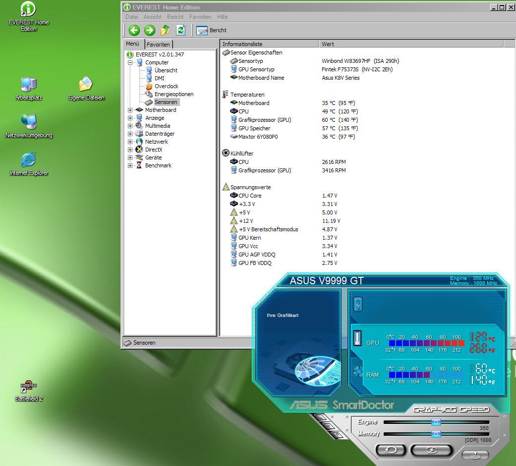

neue SD 4.75 installiert und wieder fehlermeldungen !
Spannungsproblemme,angeblich bekommt die karte nicht genügend spannung von NT.
ich soll mein lüfter ausstauchen da sie nicht richtig arbeitet.
aber bei everest sind alle angaben im grünen bereich nur bie SD nicht ! (siehe bild)
asus soll lieber karten bauen und das programmieren andere überlassen.
wiso muss die temp. anzeige im SD sein und nicht Forceware treiber :rolleyes:
