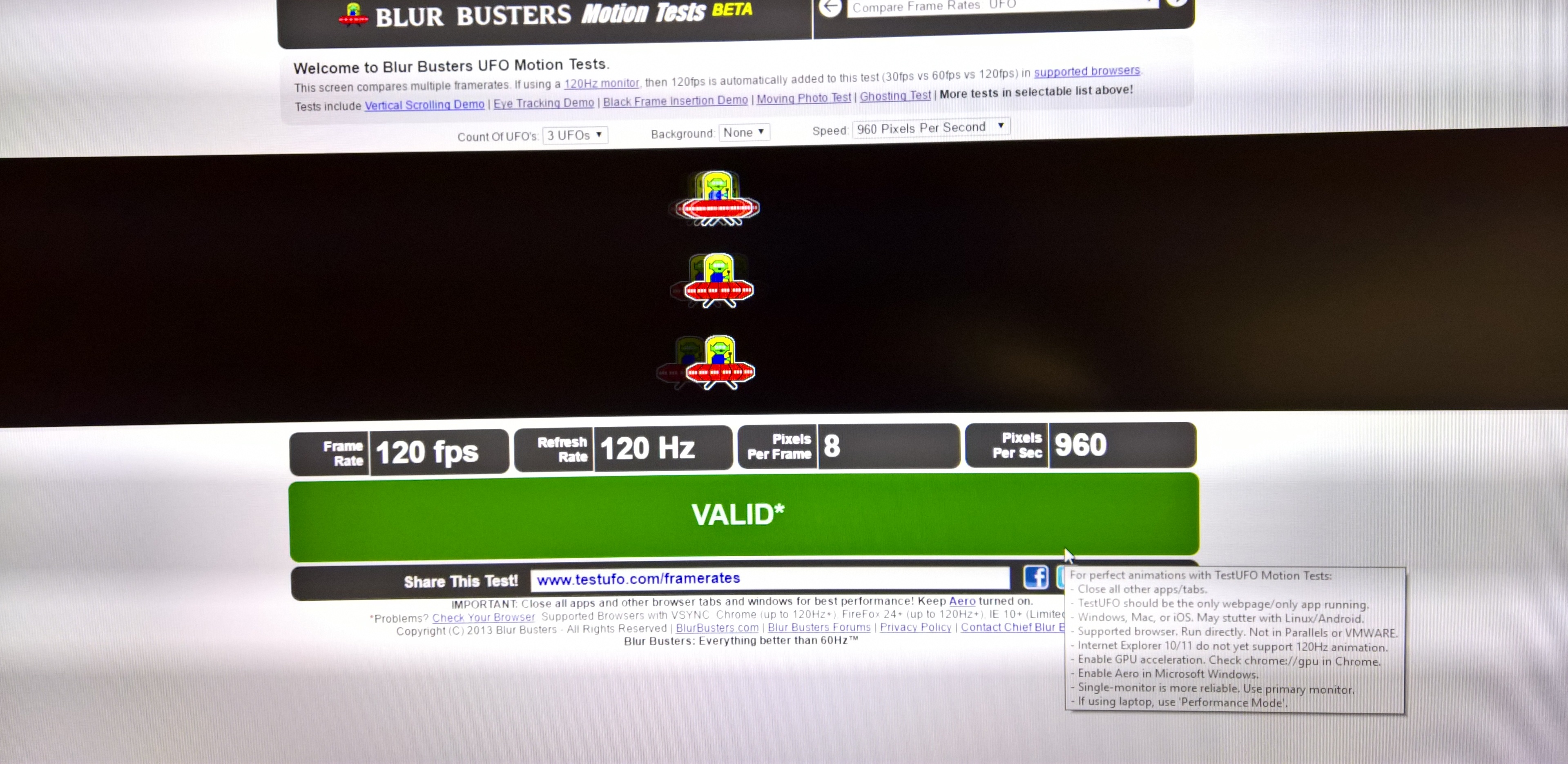

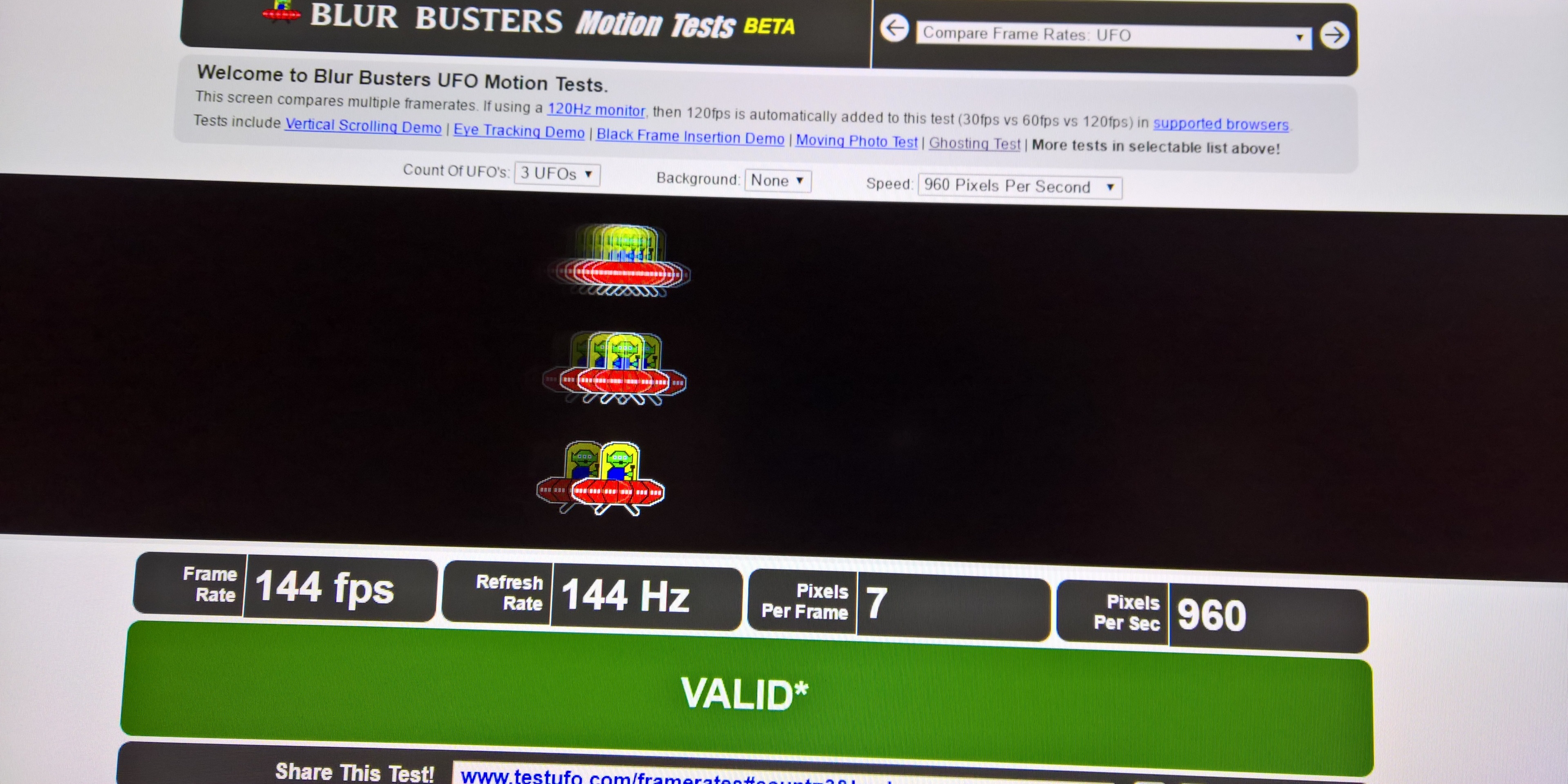

Hab grad noch mal nen Ufo Test gemacht und 144 HZ mit 120 HZ verglichen. 120 HZ ist deutlich flüssiger und zieht weniger schlieren.

Danke, der Unterschied ist ja wirklich mehr als deutlich.

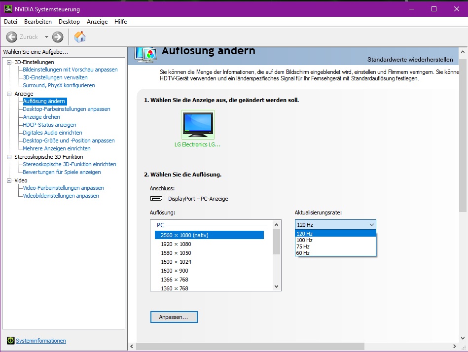

Bzgl. LG 34UC79G-B, ich hab per Custom Resolution Tool von Toasty FX die 144 HZ Auflösungen und TV Auflösungen alle entfernt, so brauche ich mir keine Gedanken mehr machen, ob ich evtl. ausversehen doch 144 HZ use.
