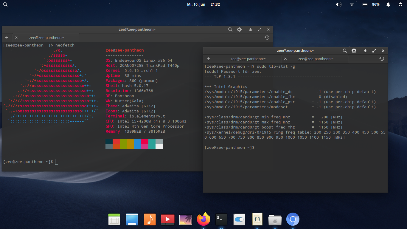

Leider bin ich in der Linuxwelt noch ziemlich neu um durch den Treiberchaos um Intel durch zu blicken.
Ich hoffe jemand von euch hat eine Lösung dafür. Dank im Voraus
