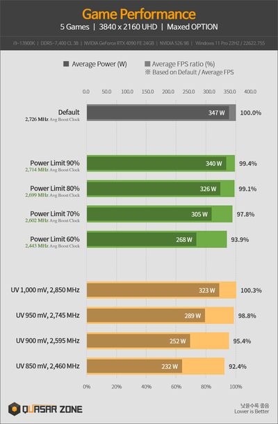

Ich hoffe, dass wir nicht aneinander vorbeireden, aber der CB-Test der 4090.
300 statt 450 Watt: immer noch schnell
Auch mit nur 300 Watt bricht die GeForce RTX 4090 nicht plötzlich völlig weg. Gegenüber den maximalen 450 Watt reduziert sich die Framerate um 9 Prozent, gegenüber 350 Watt um 6 Prozent. Bei der GeForce RTX 3090 Ti sind es wiederum 15 respektive 11 Prozent.
Im Worst-Case-Szenario (F1 22) verliert die neue Grafikkarte mit 300 statt 450 Watt (-33 Prozent) 17 Prozent FPS. Sie bleibt selbst dann fast 50 Prozent schneller als die GeForce RTX 3090 Ti bei 450 Watt, im 300-Watt-zu-300-Watt-Vergleich liegt die neue Generation über 90 Prozent vorne.
Die Messreihen zeigen, dass Nvidia mit der Entscheidung, die GeForce RTX 4090 auf dem TDP-Niveau der GeForce RTX 3090 Ti zu belassen, über das Ziel hinausgeschossen ist. Maximal 400 Watt hätten gegenüber 450 Watt quasi keinen Leistungsverlust, 350 Watt einen im Durchschnitt nur messbaren gebracht. Dem „Vorgänger“ mit 450 Watt zeigt wiederum selbst die 300-Watt-Konfiguration der RTX 4090 nur die Rücklichter.
Dass ein fertiges Produkt am Ende so auf den Markt kommt, hat auch etwas mit dem Kunden zu tun. Denn in der Regel interessiert sich der Kunde weit weniger für Effizienz und Leistungsaufnahme als viel mehr für maximale Performance. Auch wenn am Ende - zumindest oder vor allem bei Flagschiff-Produkten - ziemlich unvernünftige Produkte bei rauskommen, die fast durch die Bank mehr oder weniger weit über dem Effizienz-Sweetspot liegen.

Ne, eben nicht. Hat CB doch geschrieben.
Sie könnten die Leistungsaufnahme auch grundsätzlich auf 300w begrenzen. Das ist dann etwa das Niveau, dass wir seit 5 oder 6 Jahren bei den Spitzenmodellen haben. Du kannst als Vergleich natürlich gerne in der Mottenkiste von 1999 kramen.
Wie das dann aussehen könnte im Falle der 4090?
Dass die Chips immer über den Sweet Spot "ausgemaxed" werden, liegt wie gesagt vor allem am Kunden.
Btw, ich hatte den Techspot-Artikel verlinkt, Zitat:
If one takes the above figures, the mean increase in TDP since 2006 has been 102%, whereas the rise in FP32 performance-per-watt has been an astonishing 5,700%
