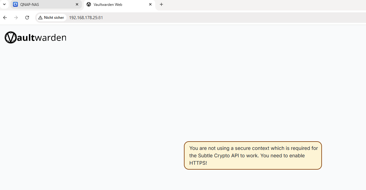

Habe Container Station installiert und das Vaultwarden Image "deployt". Den Port für Vaultwarden auf 81 gestellt und ich kann tatsächlich jetzt vom Browser aus mit http://<nas-ip>:81 auf vaultwarden zugreifen, nur leider zwingt mich Vaultwarden zu https:

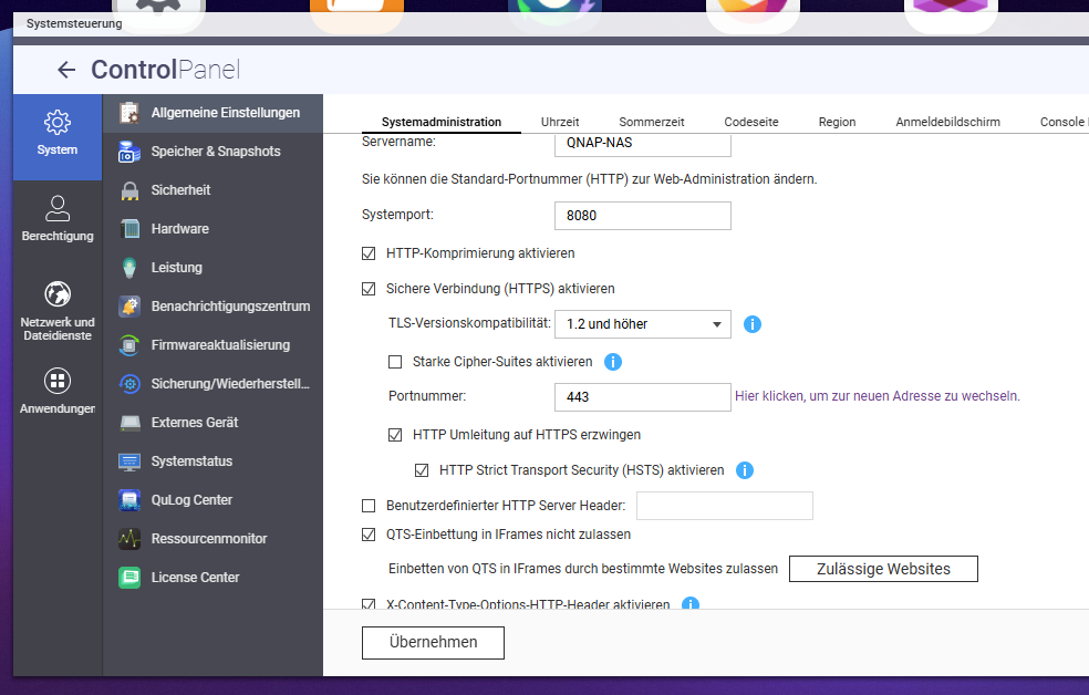

Das deaktivieren von "Sichere Verbindung (HTTPS) aktivieren" ändert nichts am problem:
Ich weiß hier nicht mehr weiter!
Ich will von Geräten wie Laptop (Browser), und von Mobilgeräten über die jeweilige Anwendung/App ausschließlich im Heimnetz Passwörter abrufen/erstellen.
Kann mir jemand helfen?

laut screenshot ist aber 443 dein standard HTTPs Port.
Ah Moment. Hätte ich beim Aufsetzen nicht die 81, sondern die 443 wählen sollen?

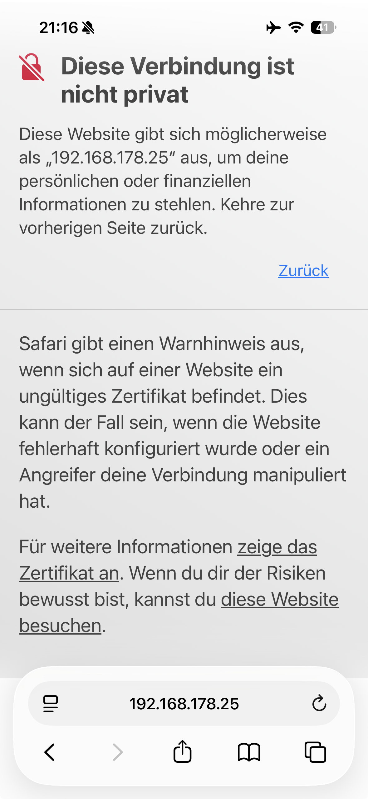

Dann kommt das:
evtl. wird dein qnap Webinterface drauf antworten, dann ändere dein https port von vaultw. auf 4437 zum Beispiel und benutze https://qnap.ip:4437

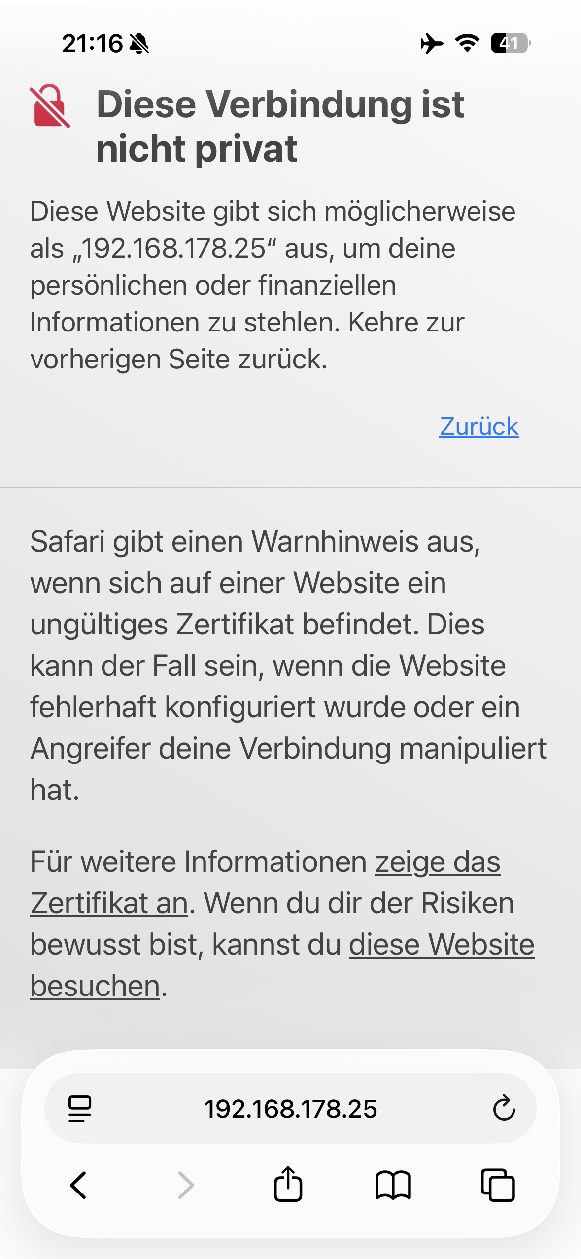

Dann kommt das:
ja klicke auf diese website besuchen
Wieso gerade :4437?
Am iPhone im Safari wenn man auf "diese Website besuchen" klickt, kommt noch eine rote Meldung aber das webif kommt nicht, was es aber sollte, weil im Browser am Laptop kommt das webif nämlich dann.

Es geht hier um Vaultwarden und nein tut es nicht. Der Screenshot von QNAP den er oben gepostet hat hat mit dem Problem nichts zutun und ist auch nicht die Stelle an der man das konfiguriert. HTTPS auf 81 ist default bei Vaultwarden im Container bei den meisten Beispielsetups.
Https auf 81 vom Container war von mir gewählt, weil der Container 80 bereitstellt. Mir leuchtet ein, dass ich den Container auf 443 umstelle, weil QNAP eben https per default auf 443 bereitstellt.
