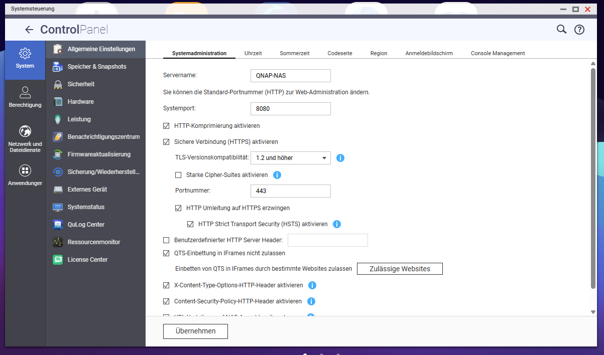

stell doch bitte mal entweder den vaultwarden https port um auf was anderes als 443 oder die qnap webif https. eines muss du ändern.

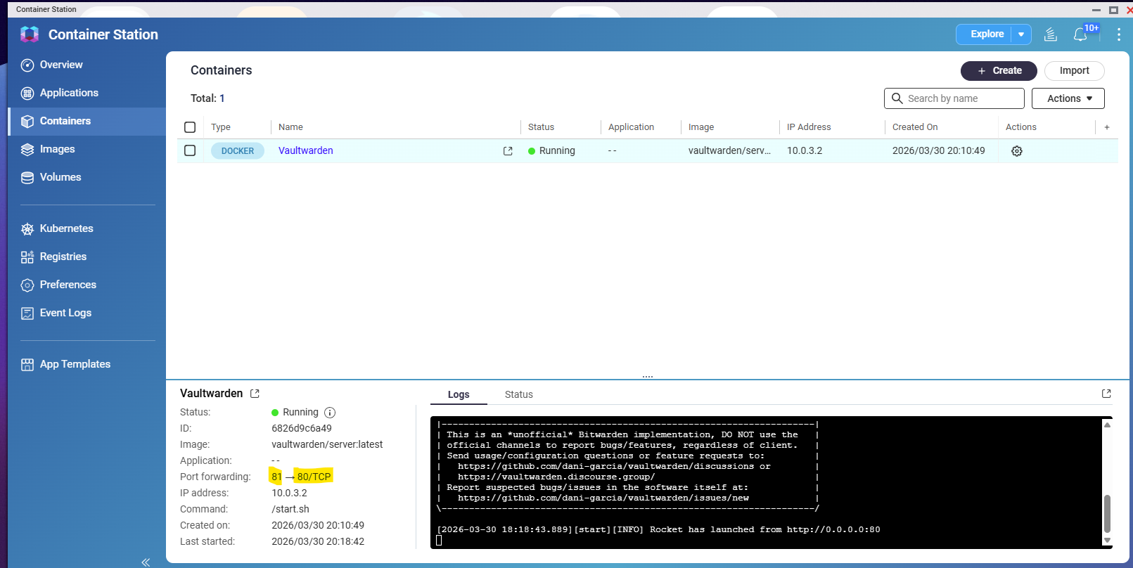

Wie gesagt der Vaultwarden https Port des Containers steht auf 81, der qnap https Port steht auf 443.
Ich mach gleich noch Bilder der Config rein.
HTTPS Portnummer: 443
Vaultwarden Container Port:

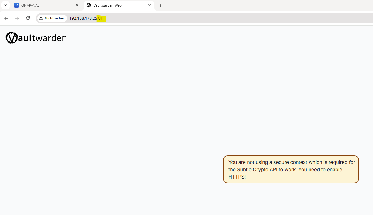

Das passiert mit https://<qnap-ip>:81 (wie im Container konfiguriert):
also doch docker.
IMPORTANT: Some web browsers, like Chrome, disallow the use of Web Crypto APIs in insecure contexts. In this case, you might get an error like Cannot read property 'importKey'. To solve this problem, you need to access the web vault from HTTPS.
https://hub.docker.com/r/vaultwarden/server
dir bleibt also nichts anderes übrig als dich mit reverse-proxy zu beschäftigen und dir selbstsignierte Zertifikate zu erstellen, falls du lokal bleiben willst

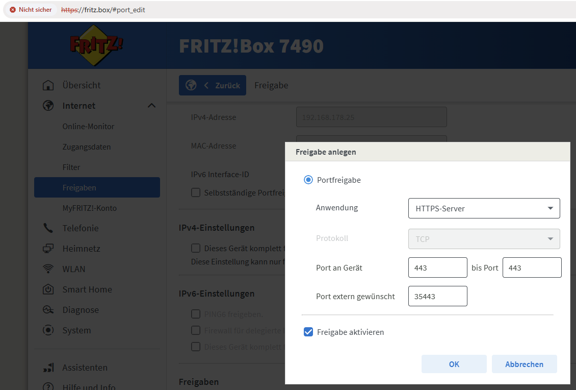

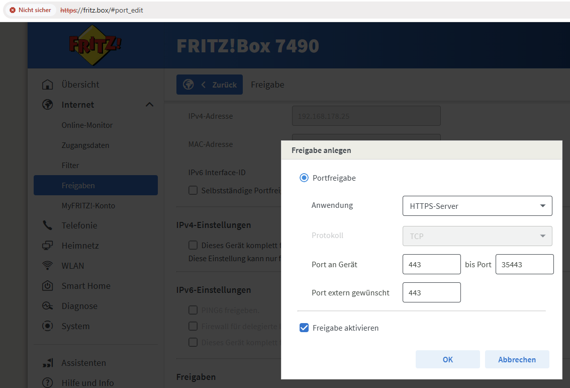

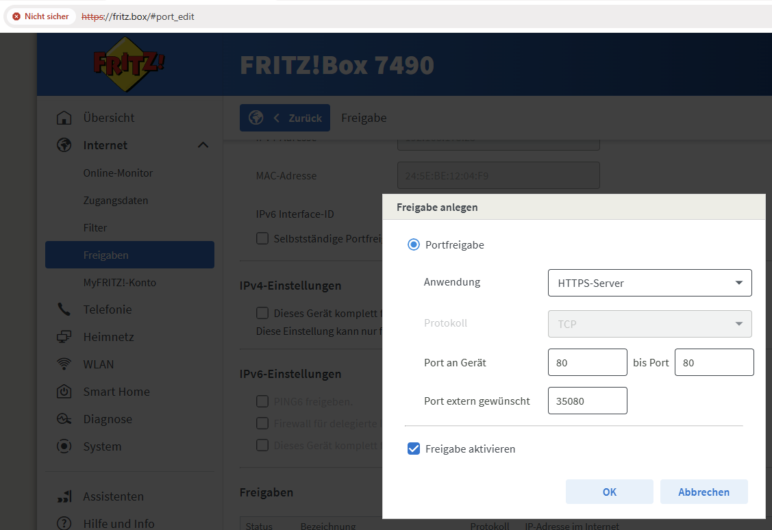

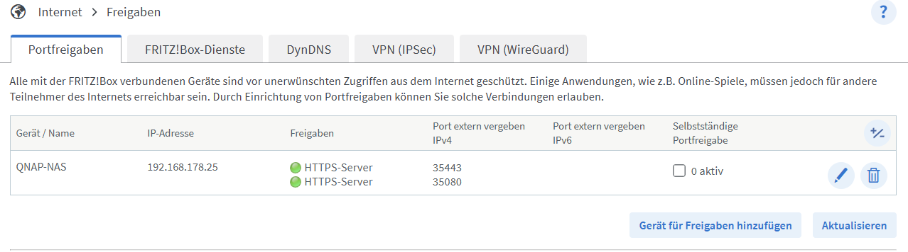

Die Portfreigaben in der FritzBox dann so:
Beim Portforwarding in der FritzBox bin ich mir nicht sicher, ob das so zusammenpasst...

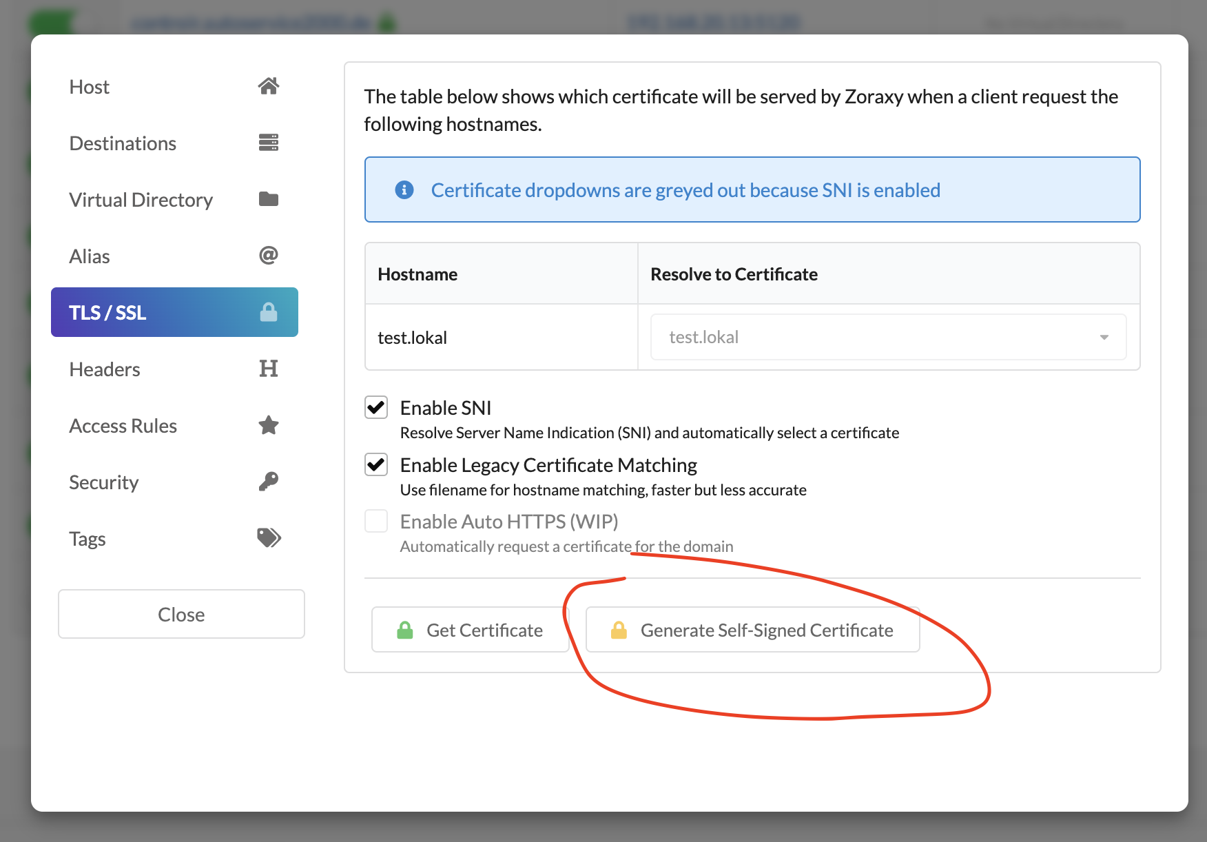

versuch mal zoraxy zubekommen, da kannst du ganz einfach selbstsignierte Zertifikate erstellen, geht evtl auch mit NPM, aber da weiß ich nicht wie

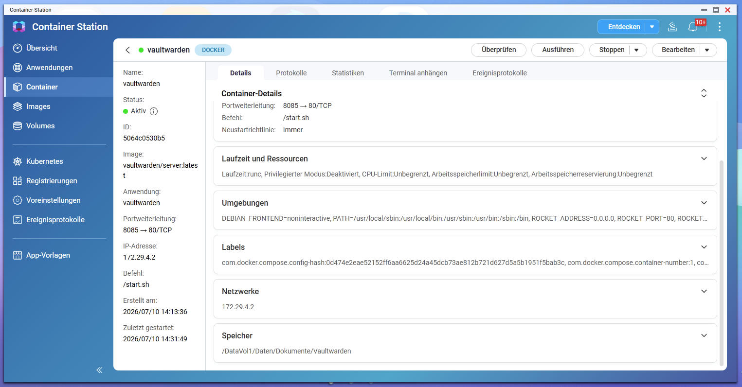

Ich habe in der Zwischenzeit mit einem ReverseProxy vom NAS selbst das Vaultwarden zum Laufen bekommen. Ich verstehe nun aber etwas nicht.
Im Bild seht ihr, dass die Passwortdatei/Tresor eigentlich in Daten/Dokumente/Vaultwarden abgespeichert werden soll. Wenn ich dort aber in QFile oder am Windows über smb nachschaue, ist der Ordner leer, OBWOHL ich mindestens einen Testeintrag im Vaultwarden Webclient gemacht habe, der auch nicht "vergessen" wird.
Ich hab im Zuge der Containerstation installation einen Ordner unter Daten/Docker/Vaultwarden erstellen lassen, in dem eine sqlite DB drin ist, dort passt aber das Änderungsdatum/Zeit nicht zur Erstellzeit des ersten Passworts im Tresor. Stunde, Minute, Sekunde sind völlig falsch.
Kann mir das jemand erklären was da jetzt los ist, und wie finde ich raus, wo Vaultwarden/Bitwarden den Tresor/Passwörter spichert?
Nein.
Vaultwarden speichert die Sachen in /data . Wohin ist der Ordner gemappt? Zeige das Mapping.
