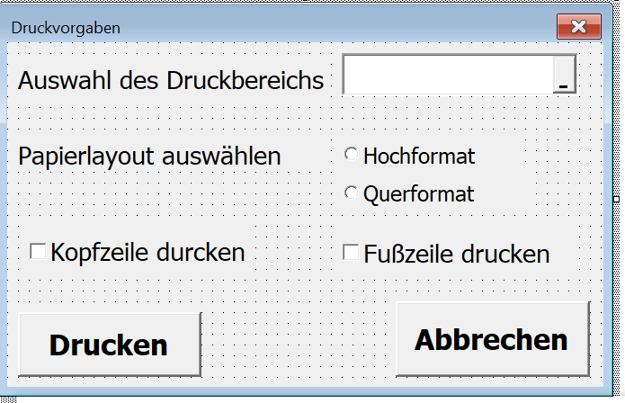

Hallo ihr
ich versuche eine Userform zu erstellen und das seit Stunden, jedoch ist Excel bockig bzw. ich zu blöd.
Ziel:
Wenn Kopf und Fußzeile angekreuzt werden, sollen Überschrift und Datum in der Kopfzeile und Ersteller und Seite: Seitenzahl/Anz ahl Seiten in der Fußzeile stehen. Wird nur Kopf bzw. Fußzeile angeklickt, enthält die Zeile Ersteller, Datum, Seite: Seitenzahl/Anzahl Seite n.
Ich komme dem schon näher, aber es hängt oft an der Syntax.
Code:
Private Sub Drucken_Click()
'Deklaration der Variablen
  Dim strDatum$ 'Typ: String - sieht man auch an "str" im Namen
  Dim xFormat, vbStil 'ohne Datentyp, also die Variable deklariert als Variant
  Dim strText$, strTitel$, strErsteller$ 'Typ: String
  Dim Datenauswahl$ 'Druckbereichdaten
    'Abfrage ob Druckbereich ausgewählt ist
    If Datenauswahl = 0 Then
    MsgBox "Kein Druckbereich ausgewählt - bitte wählen sie erst den Bereich aus", vbOKOnly + vbExclamation, "Hinweis"
    Else
Bei dem Code kommt der Fehler 17 - die Typen tritt auf. Wieso das so ist, weiß ich net so ganz. Refedit soll am Ende doch einen Text ausgeben, der dann übergeben wird in die Printarea.
Den Rest muss ich soweit ich richtig verstanden habe mit IF Schleifen machen. Jedoch bockt das schon oben im Quellcode rum.
Anbei die komplette Makro Datei.
Könnte mir bitte jemand helfen? Ich dreh langsam durch was Excel angeht...
Grüße
Spock

Der ganze Code.... ich hatte den nur nicht rein kopiert, da ich erst einmal den Fehler 17 entfernen wollte.
Code:
