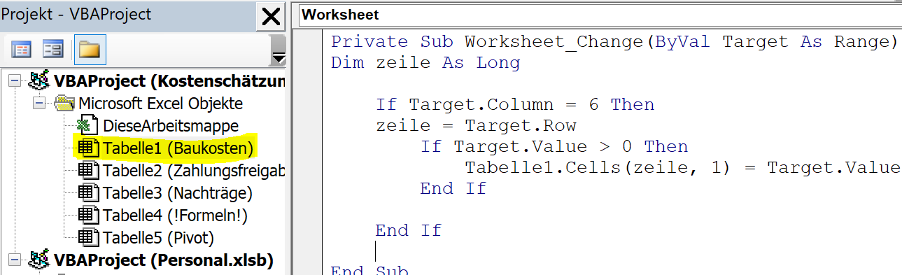

DAS ist genau das Ding; ich füge ein Modul im ersten Tabellenblatt ein, füge den Code ein und wenn ich F5 drücke, öffnet sich ein neues Modul-Fenster sozusagen. Also, "ausführen" ist ausgegraut und ich darf nur ein neues Modul erstellen.

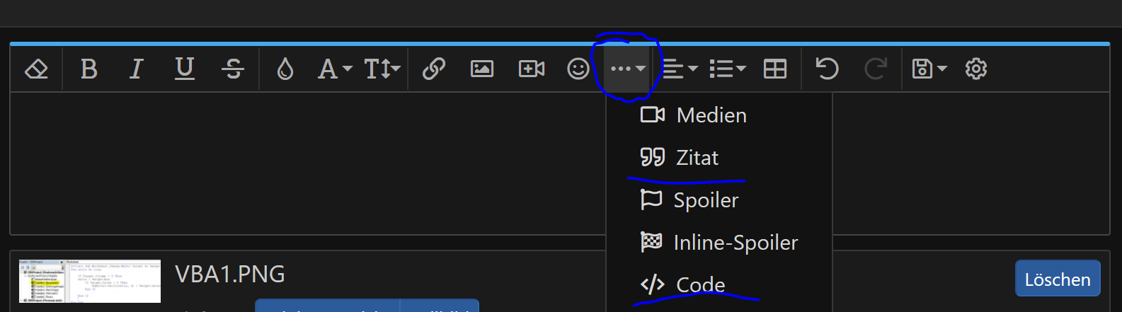

Schiete - selbst das "Zitieren" hab ich nicht drauf... der letzte post sollte an Scientest gehen
Fuer Tags, siehe Anhang.
Der Code gehoert auf die Seite "Tabelle1 (Baukosten)" im VBA-Editor und nicht in ein Modul (siehe Anhang).
Ansonsten wird das Change-Event nicht getrackt.

Flo
Setzte in A10 die Formel "=MAX(A11:A1500)"
lösche sämtliche Formeln darunter aus Spalte A.
Dann sollte der Code deinen Zeck erfüllen.
Die Optimierung überlasse ich Dir.
Code:
Sub Makro1()
Dim counter, puffer As Integer
Application.ScreenUpdating = False
counter = 11
Sheets("Baukosten").Select
Range("A10").Select
puffer = ActiveCell
Do
Range("F" & counter).Select
If ActiveCell = "" Then
Else
    Range("A" & counter).Select
        ActiveCell = puffer + 1
        puffer = puffer + 1
        Else
        End If
End If
counter = counter + 1
Loop Until counter = 1200
Application.ScreenUpdating = True
End Sub
Das ist natuerlich dann eine Einbahnstraße.
Wenn Zeilen in Tabelle1 geloescht werden, bleiben die Eintraege in Tabelle3 enthalten.
Was vielleicht auch besser so ist. Wenn an der Stelle ein Fehler passiert, gehen Informationen verloren.
Code:
Private Sub Worksheet_Change(ByVal Target As Range)
    Dim letztezeile1 As Long, letztezeile3 As Long
    Dim RaBereich As Range, RaZelle As Range
    On Error GoTo Ende
    ' https://www.excel-inside.de/beispiele_vba/vba-zellen-bereiche/337-letzte-zeile-letzte-spalte-und-letzte-zelle-per-vba-ermitteln
    letztezeile1 = Tabelle1.Cells(Rows.Count, 4).End(xlUp).Row
    ' Setze/definiere einen Referenzbereich
    Set RaBereich = Range(Cells(11, 6), Cells(letztezeile1, 6))
    ' Vergleich Schnittmenge zweier Bereiche
    ' Vergleich bearbeitete/r Zelle/Zellbereich in Referenzbereich
    Set RaBereich = Intersect(Range(Target.Address), RaBereich)
    ' Wenn Schnittmenge nicht leer, weiter
    If Not RaBereich Is Nothing Then
        ' Schleife über alle bearbeiteten Zellen innerhalb des Referenzbereichs
        For Each RaZelle In RaBereich
            ' Wenn aktuell betrachtete Zelle nicht leer ist, weiter
            If Not RaZelle.Value = "" Then
                letztezeile3 = Tabelle3.Cells(Rows.Count, 2).End(xlUp).Row + 1
                ' kopiere Daten von Tabelle1 nach Tabelle3
                Tabelle3.Cells(letztezeile3, 2).Value = Tabelle1.Cells(RaZelle.Row, 6).Value
                Tabelle3.Cells(letztezeile3, 3).Value = Tabelle1.Cells(RaZelle.Row, 4).Value
            End If
        Next RaZelle
    End If
Ende:
    MsgBox ("Änderung konnte nicht übertragen werden")
End Sub
